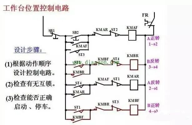

电气二次回路图学习有哪些窍门?电气二次回路识图看图的要领
二次回路图的逻辑性很强在绘制时遵循着一定的规律,看图时若能抓住此规律就很容易看懂。尤其是对比较复杂的继电保护装置的展开图(如距离保护、高频保护等),每一套保护装置由几十只继电器构成,把这些继电器按着一定的逻辑及标准的符号,用线连接在一起,回路是很复杂的。但只要我们遵循下面介绍的看图方法就能阅读这些图纸。
阅读前首先应弄通该张图纸所绘制的继电保护装置的动作原理及其功能和图纸上所标符号代表的设备名称,然后再看图纸。看图的要领可归纳为下述的顺口溜:
“先交流,后直流;交流看电源,直流找线圈;抓住触点不放松,一个一个全查清。”
二次回路主要是指对一次设备的工况进行监测、控制、调节、保护的二次设备,按照一定的要求连接在一起构成电路,称之为二次回路。描述二次回路的图纸称为二次回路图。二次回路一般包括:控制回路、信号回路、测量回路、自动装置回路等。
电气二次回路图学习有哪些窍门?电气二次回路识图看图的要领的图1

由于二次回路图的逻辑性很强,并且是按一定规律绘制,故看图时要抓住此规律才能比较容易看懂。
看图的要领可归纳为下述的顺口溜:先看一次,再看一次;看完交流看直流;交流看电源、直流找线圈;线圈对应查触头,触头练成一条线;上下左右顺序看,屏外设备接着连。
下面就具体来看一下电气二次回路看图的要领:
1.先看一次后看二次
一次:断路器、隔离开关、电流、电压互感器、变压器等。了解这些设备的功能及常用的保护方式,如变压器一般需要装过电流保护、电流速断保护、过负荷保护等,掌握各种保护的基本原理;
再查找一、二次设备的转换、传递元件,一次变化对二次变化的影响等。
2.看完交流看直流
先看二次图的交流回路,以及电气量变化的特点,再由交流量的"因"查找出直流回路的"果",一般交流回路较简单。
3.交流看电源,直流找线圈
交流回路一般从电源入手,包含交流电流、交流电压回路两部分;先找出由哪个电流互感器或哪一组电压互感器供电(电流源、电压源),变换的电流、电压量所起的作用,它们与直流回路的关系、相应的电气量由哪些继电器反映出来。
4.线圈对应查触头,触头连成一条线
找出继电器的线圈后,再找出与其相应的触头所在的回路,一般由触头再连成另一回路;此回路中又可能串接有其它的继电器线圈,由其它继电器的线圈又引起它的触头接通另一回路,直至完成二次回路预先设置的逻辑功能。
5.上下左右顺序看,屏外设备接着连
主要针对展开图、端子排图及屏后设备安装图。原则上由上向下、由左向右看,同时结合屏外的设备一起看。记住这5个顺口溜,那么接下来就能轻而易举的解决了!
