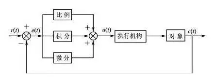

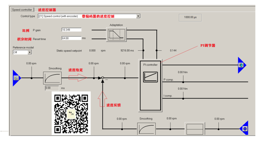

PID算法简介
P指的是比例(Proportion),I指的是积分(Integral),D指的是微分(Differential)。在电机调速系统中,输入信号为正,要求电机正转时,反馈信号也为正(PID算法时,误差=输入-反馈),同时电机转速越高,反馈信号越大。
高清图片,双击放大
推荐:PID控制原理及参数调试方法,能看懂才是最好的!的图1
推荐:PID控制原理及参数调试方法,能看懂才是最好的!的图2

对偏差信号进行比例、积分和微分运算变换后形成一种控制规律。“利用偏差,纠正偏差”。

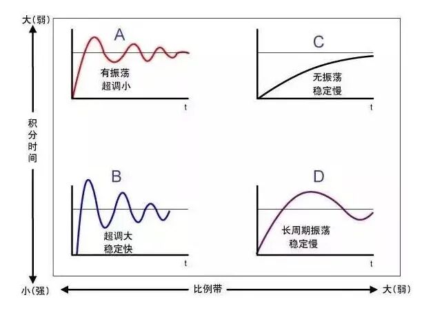

参数调整一般规则
由各个参数的控制规律可知,比例P使反应变快,微分D使反应提前,积分I使反应滞后。在一定范围内,P,D值越大,调节的效果越好。各个参数的调节原则如下:
PID调试一般原则
a.在输出不振荡时,增大比例增益P。
b.在输出不振荡时,减小积分时间常数Ti。
c.输出不振荡时,增大微分时间常数Td。

参数整定寻最佳,从大到小顺次查。先是比例后积分,最后再把微分加。曲线振荡很频繁,比例度盘要放大。曲线漂浮绕大弯,比例度盘往小扳。曲线偏离回复慢,积分时间往下降。曲线波动周期长,积分时间再加长。理想曲线两个波,调节过程高质量。
