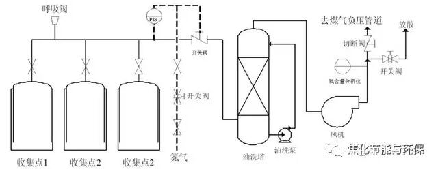

粗苯工段、鼓冷工段( 机械刮渣槽及排渣口除外) 属于密封性好的储槽。鼓冷工段、粗苯工段在生产过程中挥发性气体成分复杂,鼓冷工段有焦油气、氨气、氰化氢、硫化氢、非甲烷总烃、苯并( a) 芘以及萘等挥发性复杂成分,粗苯工段主要挥发苯气和非甲烷总烃。
因此治理起来难度就比较大。采用传统的吸收吸附处理工艺很容易因为操作不当等原因造成排放超标。采用“氮气密封收集- 负压调节-废气合并后油洗-引风机-回煤气负压管道”工艺路线可有效解决上述问题,具体工艺流程图如下图。
推荐收藏 | 史上最全焦化行业VOCs治理技术与建议的图2
废气引入煤气负压系统最大的问题是安全性,需严格限制废气中的氧含量,确保废气中的氧含量不高于2%。在废气总管上增加在线氧分析仪和紧急切断阀,并采用DCS 自动控制连锁,当废气中氧含量高于2% 时,立即关闭紧急切断阀,同时采用源头分组氮封单元( 对于每个容积达到或超过100 m3 的槽罐或几个水封以及槽罐加起来容积达到100 m3 时,使用1 个废气调节阀+ 1 个氮气调节阀+ 1 个压力在线监测点+ 呼吸阀+阻火器的组合控制方式) 和负压控制两项措施从源头上控制氧气的进入。
推荐收藏 | 史上最全焦化行业VOCs治理技术与建议的图3

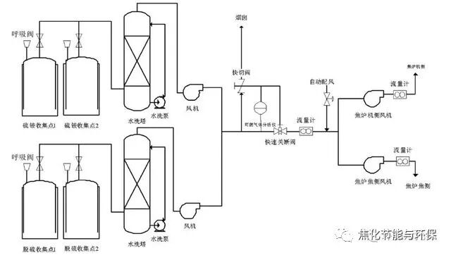

密封性不好的储槽主要包括硫铵、脱硫、鼓冷工段机械刮渣槽及排渣口等。采用“分工段水洗- 多路废气汇合后进焦炉燃烧”工艺路线,工艺流程见下图。
推荐收藏 | 史上最全焦化行业VOCs治理技术与建议的图4
密封性不好的收集点采用水简单洗涤经风机汇总后送到焦炉废气盘,作为空气的配风送至焦炉进行燃烧。在废气总管上增加可燃气体检测仪,实时检测废气中可燃气体含量,当可燃气体超标时,及时切断废气进口,废气通过烟囱临时排放。
由两台小风机将VOCs 送入焦炉的机焦两侧,总流量计后安装一个自动配风阀,2台风机及自动配风阀均由DCS 系统自动控制,保证机焦两侧流量均衡,同时保证机焦两侧流量之和略大于总流量,当废气量不稳定时,系统供焦炉减少的废气量由空气补足,维持焦炉进气量稳定,不影响焦炉加热系统。

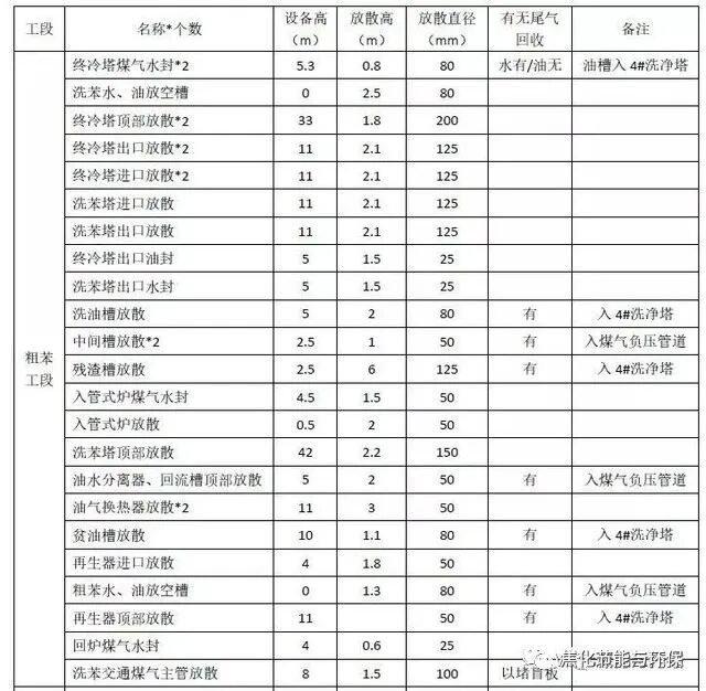

焦化企业化产段的VOCs逸散点多而分散,最让技术人员头痛的还是大部分逸散点位其废气组成、浓度变化浮动很大,比如焦油氨水分离槽逸散气和储罐大呼吸逸散均有成分、浓度上的巨大差别,需要根据工段逸散点的不同区别对待治理。再比如,某焦化企业粗苯工段的放散点信息经现场采集如下,看见其数量和位置特征,看后的第一个问题跃然纸上,这些点位该如何有效收集?
推荐收藏 | 史上最全焦化行业VOCs治理技术与建议的图5

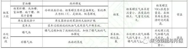

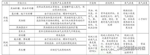

焦化企业的化产工段,分为冷鼓工段、脱硫工段、硫氨工段、粗苯工段,在不同的工段内其特征污染物有所不同、排口形式不同。废气来源:粗苯工段的废气主要来自于泵在打料一和进料一过程中的气体逸散以及储罐内原料的表面挥发。包括粗苯贮槽、贫油槽、洗油槽、地下槽和粗苯计量槽等区域。冷鼓工段的废气主要指氨气、硫化氢和少量的VOCs。主要来自焦油贮槽、氨水槽、焦油中间槽、焦油船、地下水封槽、焦油渣出口。脱硫工段的废气主要是氨气、硫化氢和少量的VOCs。来自于母液槽、再生槽和破泡沫槽等区域。污水调节池工段的废气主要是苯系物有机挥发物,重点对苯系物进行处理。
4.常见几个工段排放点的对比见如下

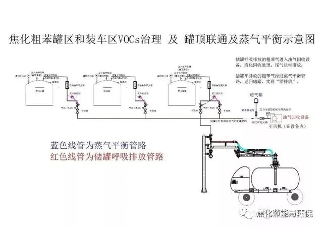

粗苯罐区为废气回收系统,选取冷凝回收+活性炭吸附+装车蒸汽平衡的处理技术。其粗苯罐区VOC治理示意图如下所示:
推荐收藏 | 史上最全焦化行业VOCs治理技术与建议的图8
①粗苯储罐进料时排放的废气,经过接管呼吸阀呼出方向的管路,当管路上压力变送器感应到100 Pa,自动开启密闭气相管路排气方向的阀门,储罐排放机油气输送到回收设备,冷凝回收处理。
②粗苯气回收设备冷凝单元的运行流程:从密闭气相管路输出的粗苯气,传输回收处理设备前端,压差感应器感应到管路压力100 Pa时,启动引风机,粗苯气依次进入冷凝单元一级、二级凝结器,冷凝至-75℃。分段冷凝液化,余气达标进入富集(吸附)单元;一级冷凝分为A、B两个凝结器切换使用,目的是为了防止凝结器中因水蒸气/萘的物质凝结而堵塞设备。气体中易凝结物质由气体通道进入凝结器后迅速凝结,并由刮刀从凝结器表面刮除,刮下的结晶由收集槽收集气体由收集槽上方排出,由后端工序经行处理。
③粗苯气回收设备富集单元的运行流程:储罐系统静止排放的粗苯气,是随气温升高罐内液态气体体积膨胀所排放的粗苯气,此时回收设备不在运行状态,机油气经过冷凝单元通道,直接进入富集单元的吸附床,粗苯组分被吸附剂吸附,空气达标;
④回收装置整体能耗低、运行经济合理。

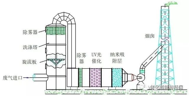

根据焦化行业污水池废气浓度低、风量大、臭气浓度高的特点,选用******技术处理;
①难降解的有机物经过废气净化除臭设备进行处理后的尾气达到排放标准,其中净化设备包括一级喷淋洗涤塔+除湿装置+高能紫外灯光催化氧化装置+纳米催化活性炭装置。
②洗涤塔主要是去除废气中可溶性的有机废气,达到除臭的目的。
③光催化氧化是基于光催化剂TiO2在高能紫外灯照射下具有的氧化还原能力而净化污染物。利用光催化净化技术去除空气中的有机污染物具有以下特点:
a.直接用空气中的氧气作为氧化剂,反应条件温和(常温、常压)。
b.可以将有机污染物分解为二氧化碳和水等无机小分子,净化效果彻底,除臭效果好。
c.TiO2催化剂化学性质稳定,氧化还原性强,成本低,不存在吸附饱和现象,使用寿命长。
④最后,为了确保处理效果,在光催化氧化净化设备末端安装有纳米催化活性炭吸附装置,利用催化活性炭吸附少量其难降解的有害气体,保证排放合格。
⑤设备结构示意图如下所示:
推荐收藏 | 史上最全焦化行业VOCs治理技术与建议的图10
该系统优势:①针对焦化尾气特定开发,处理效率高、投资低、运行能耗低;②前段吸收可以对大部分污染物进行处理,同时进行化学吸收、物理吸收和降温冷凝,同时处理效果更佳;③除湿回温装置的使用和安装,保证了后续光催化装置的寿命;④适用于业主厂区的防爆配置,满足业主厂区的安全要求;活性炭吸附装置,安全可靠,尾气达标排放;⑤有针对性的安全性设计,可以保证在系统运行的绝对安全;系统操作弹性0~120%,满足业主不同生产负荷及生产波动情况。
