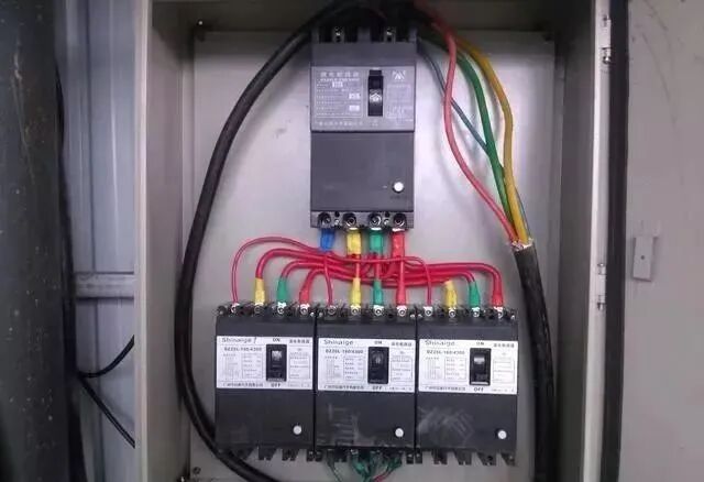

三相五线供电,总闸带漏保,老是跳闸,怎么查找漏电点?
2021年5月18日 13:59三相漏保的动作机理,通俗地讲就是通过漏保互感器过来多少电流就必须有多少电流通过互感器回去,如果过来后有少量电流不通过互感器回去,也就是有少量电流进入大地(漏电),则互感器中就会感应出电流,经放大后驱动执行机构断电。如果你老跳闸,要么是漏保容量选小了,要么是漏保质量有问题,要么真的有漏电了,也就是相线有电流通过PE这条地线溜掉了,造成流入互感器的电流和流出互感器的电流不一致造成的跳闸。
如果漏电开关确定没有选小,也没有质量问题,要找漏电点还真是一件麻烦的事情了。这里简单提供一些思路方向。
1、如果你是工业用电,有装变频器这些,估计是这些引起的,变频器这些负载不宜使用漏电保护开关,如果使用了,就会造成频繁跳闸。
2、可能有三相不平衡,可以用钳表通过每条相线单独测量去找大方向,确定了一个方向后,再往负载下一个分路去跟踪。
3、可以用笨方法去逐个断开负载回路来查找问题,这招可能还是比较管用的,如果断开某条支路后,漏保没有跳闸,说明就是这条支路问题,然后再逐个断开这条支路的下一层支路,一直找到负载层面上去。
4、如果是电机类负载或者线路,可以用摇表测量绝缘,一般要有5兆欧以上才是正常的。

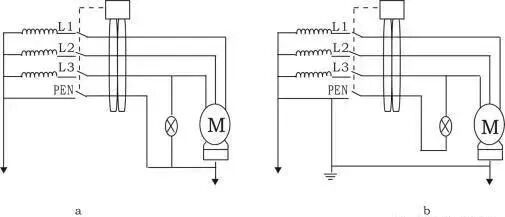

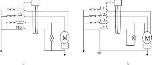

1、因接线错误引起的误动作
在三相四线制供电线路中,若单相负载连接错误会导致剩余电流动作保护器产生误动作。单相负载的工作中性线没有穿零序电流互感器,会引起误动作,正确接线应使工作中性线穿过零序电流互感器。
在电气设备具有保护接零线路中,安装剩余电流动作保护器时,若误将保护接零导线穿过零序电流互感器,将使电气设备的剩余电流无法被检测出来,造成剩余电流动作保护器拒动,如图6-1 a,正确接线见图6-1 b。
由上述可知,安装剩余电流动作保护器时,一定要注意线路中的中性线的正确接法,即工作中性线一定要穿过零序电流互感器,而保护接零线绝对不能穿过零序电流互感器。

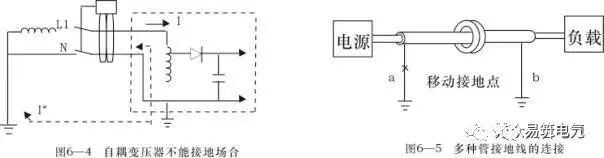

c、负载为自耦变压器,装设保护器时,自耦变压器不能接地。
若剩余电流动作保护器的负载有自耦变压器时,而自耦变压器又进行了接地,如图6-4。这时,将形成自耦变压器底座的接地线对工作电流的分流,也会导致剩余电流动作保护器误动作。这种自耦变压器不能接地,并应放置在绝缘底座上。
d、零序电流互感器一次导体带有金属管(或带有金属管电缆)时,金属管的接地线应装在负载侧,若金属的接地线装的零序电流互感器的电源侧a 点,由于漏电故障电流穿过零序电流互感器,剩余电流动作保护器不会动作,如图6-5。正确接法应把金属管的接地线和移到零序电流互感器的负载侧b点,或把零序电流互感器安装在无金属管的导线处。

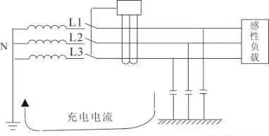

3、由于过电压引起的误动作
低压电网的过电压主要有:架空线路因雷电感应产生过电压;在接有电感性负载(变压器、电磁接触器等)的电路中,接通和分断电路时产生操作过电压;在分断空载变压器时,会产生高压侧过电压窜入到低压侧形成的过电压等。过电压的峰值可高达6000V。
由于低压电网存在对地漏电电阻和对地电容,当电路中有过电压时,会瞬时增加剩余电流,因为过电压时的电压很高,对地电容的容抗就很小使得充电电流很大,往往会造成保护器的误动作,如图6-6。为防止过电压引起剩余电流动作保护器的误动作,可选用脉冲电压不动作型剩余电流动作保护器,该型保护器在入线端装设了过电压吸收电路,就可避免瞬时过电压引起的误动作。

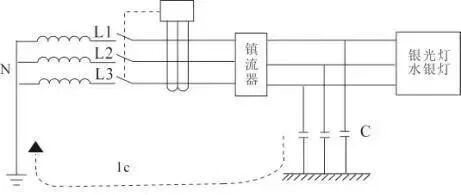

4、由高频对地电流的影响而引起的误动作
在低压电网中,由于变压器、电动机的磁饱和特性的影响,以及使用大功率的整流器、晶闸管、电弧炉、气体放电灯等都会产生高频电流。当供电线路长、对地电容大时,高频电流对地的漏电就会引起剩余电流动作保护器的误动作,见图6-7。
