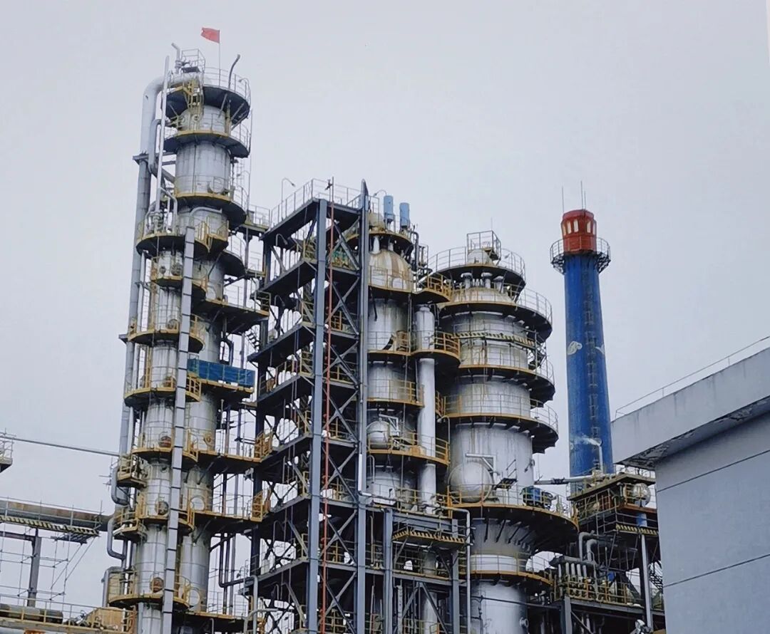

4月26日,从中国石化新闻办获悉,近日中国石化所属石油化工科学研究院自主研发的原油催化裂解技术在扬州石化成功进行工业试验,直接将原油转化为轻质烯烃和芳烃等化学品。
这是原油催化裂解技术的全球首次工业化应用,标志着我国原油直接制化学品技术取得突破性进展,成为世界上原油催化裂解技术路线领跑者。

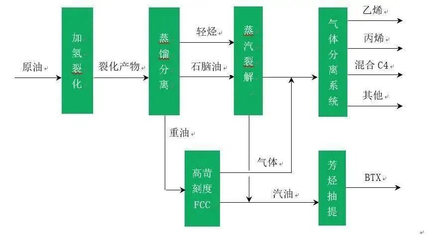

原油催化裂解技术,是原油直接制化学品技术路线之一,直接将原油转化为轻质烯烃和芳烃。
常规炼厂乙烯装置原料以石脑油为主,占比通常在50%以上,乙烯收率通常在30~33%。镇海炼化和独山子石化乙烯收率也仅34~35%,浙石化的蒸汽裂解装置乙烯收率高达37%,恒力石化乙烯收率48%。
恒力石化项目一期主体工程主要包括2000万吨/年常减压蒸馏、煤油加氢精制200万吨/年、柴油加氢裂化600万吨/年、蜡油加氢裂化760万吨/年、渣油加氢裂化640万吨/年、溶剂脱沥青135万吨/年等;产品包括450万吨/年PX、100万吨/年纯苯和150万吨/年乙烯,年产超过900万吨基本石化原料,基本石化原料收率约为50%。
浙江石化完全建成后原油加工能力为4000万吨/年,主要产品为800万吨/年PX、200万吨/年纯苯、280万吨/年乙烯、60万吨/年丙烷脱氢。项目一期主体工程主要包括2000万吨/年常减压蒸馏、300万吨/年轻烃回收、300万吨/年延迟焦化、500万吨/年渣油加氢脱硫、380万吨/年蜡油加氢裂化、800万吨/年柴油加氢裂化、420万吨/年重油催化裂化和200万吨/年催化汽油加氢等,年产约900万吨石化产品,基本石化原料收率约为45%。

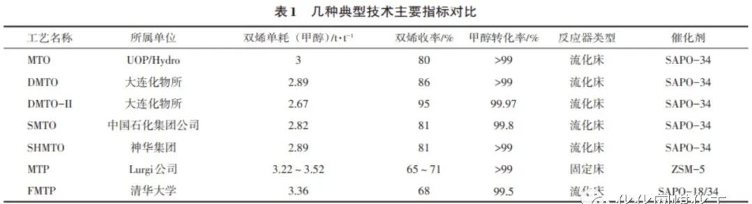

总体归纳分析,几种典型甲醇制烯烃工艺主要 技术指标对比见表1。
从表 1 可以看出,除了 Lurgi 公司 MTP 工艺采用固定床反应器、ZSM-5 分子筛催化剂外,其他几种技术均采用流化床反应器、SAPO-34催化剂。从技术指标看,大连化物所 DMTO-II 技术双烯收率最高(95%),DMTO 技术次之(86%);甲醇消耗DMTO-II技术最低(2.67t/t),中国石化SMTO技术次之(2.82t/t);几种技术的甲醇转化率均超过 99%。
综合比较工艺特点与技术指标,目前国内对甲醇制烯烃技术认可度最高的是DMTO技术,UOP 技术在附加OCP装置才有一定优势,SMTO技术目前只针对中国石化集团下属公司,暂未对外技术转让,SHMTO技术公开数据较少,因此未来具备竞争优势的MTO技术应属国内工艺。
从上述几种典型工艺的实际应用情况看,目前我国煤制烯烃项目中所采用的工艺技术较为多样化,国内外技术均有涉及,但整体上以大连化物所 DMTO技术应用推广最为广泛,据不完全统计,截止目前该技术已许可工业化装置25套,涉及烯烃产能1458万吨/年,其中投产14套,烯烃产能776 万吨/年,市场占有率67.9%。
UOP/Hydro MTO工艺工业化许可 8 套,产能 352 万吨/年;已投产 6 套, 产能289万吨/年。中国石化SMTO工艺工业化许可 6 套,产能 337 万吨/年;已投产 3 套,产能 227 万吨/年。加上神华SHMTO工艺在新疆甘泉堡180万吨/年甲醇制68万吨/年烯烃项目,目前国内煤(甲醇)制烯烃装置共 24 套,总产能 1360 万吨/年。
