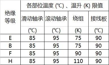

传统电机各部位温度限值
各类电机的故障现象及机理的图4
由上文可以看出,在电机的实际使用中,很多的故障会导致温度异常的发生,因此,对温度的监控在电机的实际使用中非常重要,对此,国标GB 14711对电机在安全使用中的主要部位温度进行了规定,下表对此进行了梳理,见表1。
各类电机的故障现象及机理的图5
表1 传统电机主要部位温度 (℃) 、温升 (K) 限值

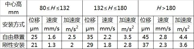

振动的产生因素有很多,在检测监控方面,主要是对电机三个方向的位移、速度以及加速度进行监控,以此来分析电机某个部位可能产生的问题,下表对传统电机在运行过程中的振动限值进行了梳理,见表2。
各类电机的故障现象及机理的图7
表2 传统电机振动限值

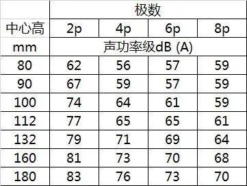

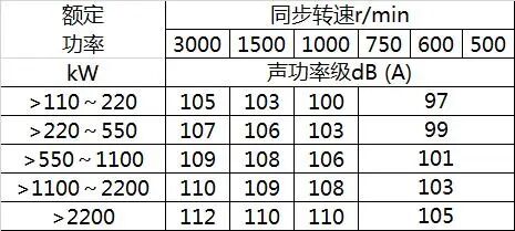

噪声在实时监控预警中由于干扰因素很多,存在较大困难,一般对电机在空载状况下的噪声进行测试,从而分析电机可能存在的问题,本文对传统电机的空载噪声进行了梳理,见表3以及表4。
各类电机的故障现象及机理的图9
表3 传统电机噪声限值

表4 高压电机噪声限值
