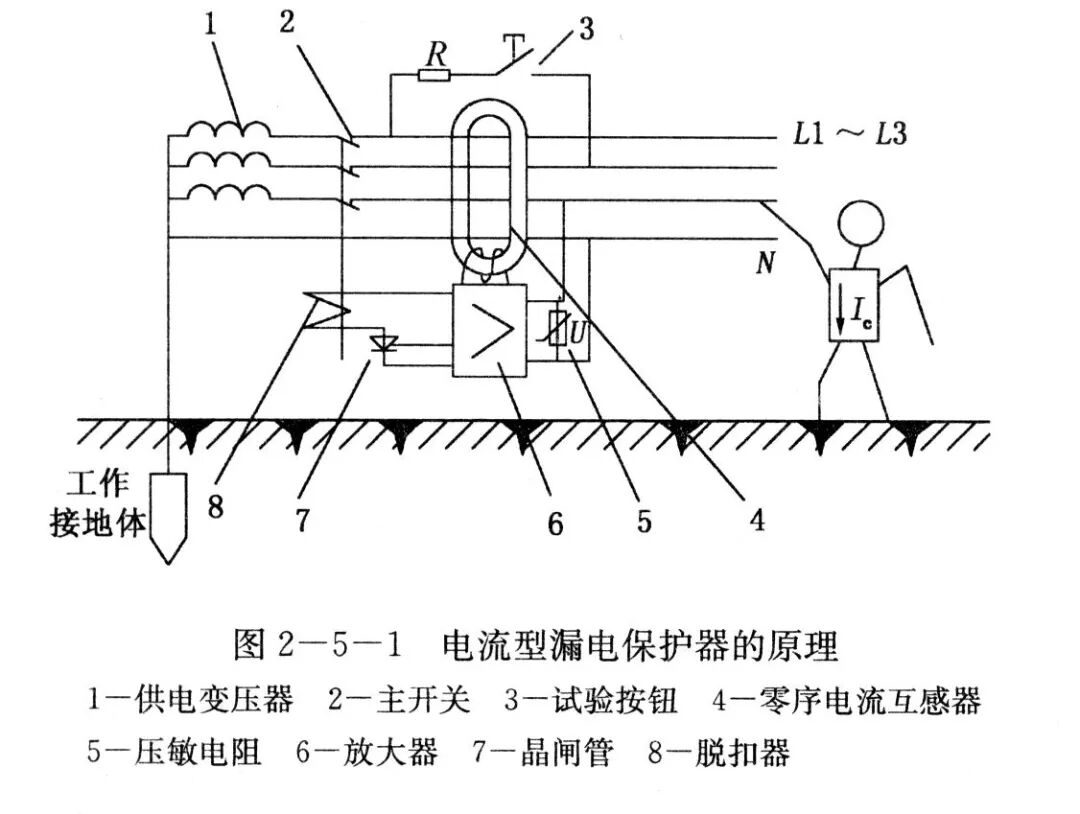

漏电保护器,又称漏电开关或漏电断路器,用于在设备发生漏电故障,或因漏电导致危及人体的危险电流时,快速切断电源。

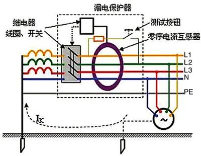

一、分类
漏电保护器可分为漏电保护继电器、漏电保护开关和漏电保护插座三种。顾名思义,三种都具备漏电流检测和判断的功能,区别如下:
1、漏电保护继电器
不具有切断和接通主回路的功能。 可以把它理解为信号继电器,用于检测和发送漏电流信号,与主回路开关的分励脱扣器 、交流接触器配合使用,作为低压 电网 的总保护。或者接通声/光报警装置,发出漏电报警,监视线路的绝缘状况。
2、漏电保护开关
具备 接通或断开主电路的功能,可以与熔断器和热继电器配合使用,构成功能完善的控制回路,应用最为广泛。

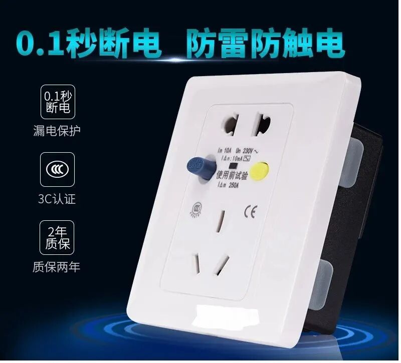

3、漏电保护插座
是一种具有漏电保护功能的电源插座。额定电流一般在20A以下,动作电流6~30mA,灵敏度较高,常用于手持式电动工具和移动式电气设备的保护及家庭、学校等民用场所。

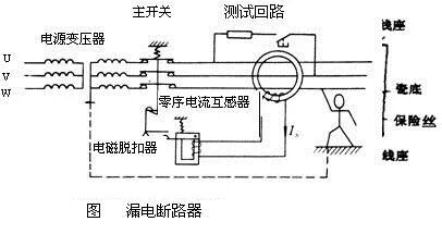

二、检测信号
1、电压动作型:
这种漏电保护器是对漏电的判断来自对对地电压大小的检测和判断,存在难以克服的缺点, 基本上已被淘汰。
2、电流动作型:
这种漏电保护器采用零序电流互感器作为检测元件对漏电的判断来自零序电流信号。因其较高的灵敏度和准确性被广泛使用。

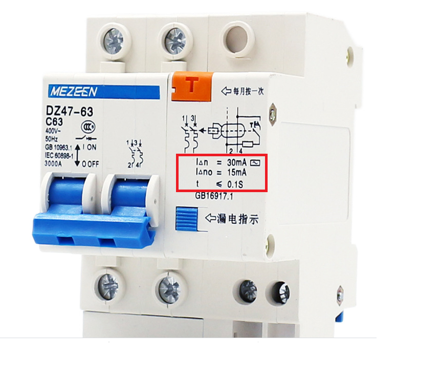

三、动作电流
人体的致命电流为50 毫安。当通过人体电流在8~10mA时,手摆脱电极已感到困难, 手指关节有剧痛感;当电流在20~25mA时,手迅速麻痹,不能自动摆脱,且呼吸困难;当电流在50~80mA时,呼吸困难,心房开始震颤;90~100mA时,呼吸麻痹,三秒钟后心脏开始麻痹,停止跳动。
因此,根据应用场所的不同漏电保护器的动作电流也会有所差异,
1、应用于 医院、手术室、 病床的动作电流为10mA-16mA
2、 应用 普通民宅,防止人身触电的动作电流为30mA
3、 应用于表计或信号基站的 动作 电流为100mA
4、 应用于易燃易爆场所火灾防护的动作电流为300mA-500mA

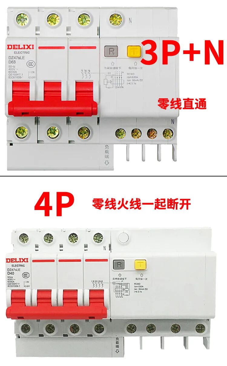

五、按极数分类
按照极数分类是为了满足被保护电路的各种接线方式的需求,其中单极二线、二极三线、三级四线三种形式的漏电保护器均有一根直接穿过漏电电流检测互感器而不能断开的中性线。 漏电保护器竟有这么多讲究,难怪好多人用错了!的图4
4P带漏电的开关是感知三根火线电流和零线的瞬时值,一般用于三相、两相混用负载。
