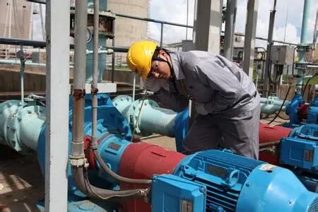

1. 听电机:是否有异常响声,根据异常响声判断故障。
2. 听泵:是否有异常响声,根据异常响声判断故障。
3. 听压缩机:气缸、中体、气阀、曲轴箱等部位,是否有异常响声,根据异常响声判断故障。

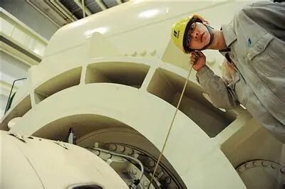

听棒,就是听诊器,医生用来听胸腔内的声音,我们用来听泵、压缩机、电机等转动设备。
设备的听诊器,听棒如何使用?的图4
我们这里主要是听轴承的运行声音,当声音平稳没有杂音,设备运行正常,注意是平稳不是说声音小,大小不是说明有问题的关键因素。若声音似乎有些变化迹象,像金属相擦声等,就一定有问题,必须着重监测。

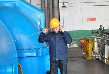

用听棒检查设备,方法是听棒(细铜棒)一端顶住要检查的设备如轴承,另一端用大拇指按住顶住耳朵——这样听得比较清楚.正常设备运转声音平和,均匀无刺耳噪音,在不能确定时要同其它设备运转声音去比较一下。一定要经常去听去比较,你就能正确判断设备运转情况。
听诊棒一般是空心的,用来判断齿轮、轴承等运转部位的运转情况。正常情况下,通过听诊棒传到耳朵的声音比较平稳、无杂音,听起来很清晰;有磨损时则相反:运转声音不平稳、忽高忽低、有摩擦音,听起来比较沉闷。
