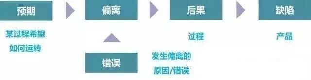

从字面上看,防错,就是防止错误的发生。要想真正了解防错,我们先来看看“错误”及“错误”为什么会发生?
“错误”造成与预期的偏离,最终可能产生缺陷,很大一部分原因是人们由于疏忽、无意识等造成的。
生产线“防错”,这是我见过最全面的解读的图2
对于制造业来说,我们最担心的就是产品缺陷的产生,而“人机料法环”都有可能导致缺陷。
人为的错误不仅存在,无法完全避免,另外,人为错误还会影响机、料、法、环、测等因素(毕竟事情都是人做的,人的情绪总有某一刻的不平稳,没法完全独立),比如加错料了。
所以“防错”这个概念就应运而生了,其诞生的很大一部分意义就是与人(人为错误)做斗争(我们一般不去谈设备、物料犯错误)。

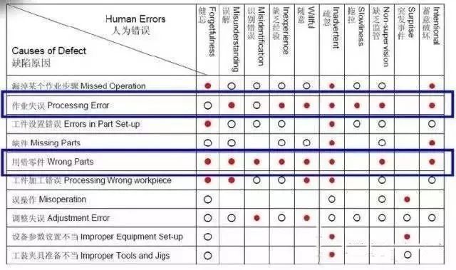

二、这些错误给生产带来哪些后果?
有很多错误的例子都出现在生产过程中。
不管生产什么零件,这些错误可能给生产带来以下后果:
a. 漏掉某个工序
b. 作业失误
c. 工件设置失误
d. 缺件
e. 用错零件
f. 工件加工错误
g. 误操作
h. 调整失误
i. 设备参数不当
j. 工装夹具不当
如果将错误的原因和后果对行关联,我们得到如下图。
生产线“防错”,这是我见过最全面的解读的图3

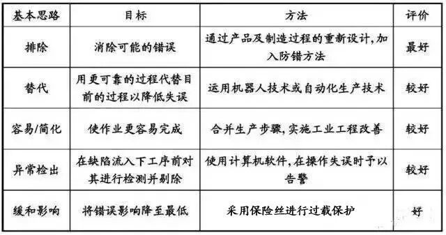

分析了原因和后果,接下来我们该着手如何去解决了。
三、防错的对策与思路
在很长一段时间,被各大公司所采用的防止人为错误的主要措施是“培训与惩罚”
对操作人员进行大量的培训,管理者也一直劝诫操作人员要认真、努力、有“质量意识”,当错误发生的时候常常采取“扣工资”,“扣奖金”的形式。
但是由于人为疏忽、忘记等所造成的失误却很难完全避免。所以“培训与惩罚” 相结合的防错方式并不成功。
而新的防错方式(POKA-YOKE),用一套设备或方法使操作员在操作时直接可以明显发现缺陷或使操作失误后不产生缺陷。操作员在自我检查,失误也会变得明白易见。
下面,我们分别来介绍一下防错的一些常规思路,供各位朋友参考。
在开始之前,我还是要强调一下防错的几个原则:
1. 尽量不要增加操作人员的负担,否则很难持续下去。
2. 成本一定要考虑,不要追求那些高大上的东西,你追求的应该是实际效果(有效性)。
3. 实时反馈。
生产线“防错”,这是我见过最全面的解读的图4

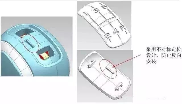

断根原理
将会造成错误的原因从根本上排除掉,使绝不发生错误。
生产线“防错”,这是我见过最全面的解读的图5
上图是一个排挡机构的塑料面板。
在面板和基座上故意设计了一个凸起和凹槽,从设计层面避免塑料面板装反的情况。

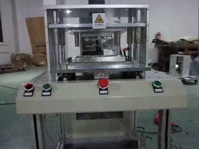

90年代、00年代,听老师傅说过,10个冲压工9个残,很多在冲压过程中手或手指没有及时拿出来,造成伤残,上图显示了只有当两只手同时按按钮,冲压设备才能工作(压下来)。
如果再在模具下面加一个光栅保护,可以实现双保险。

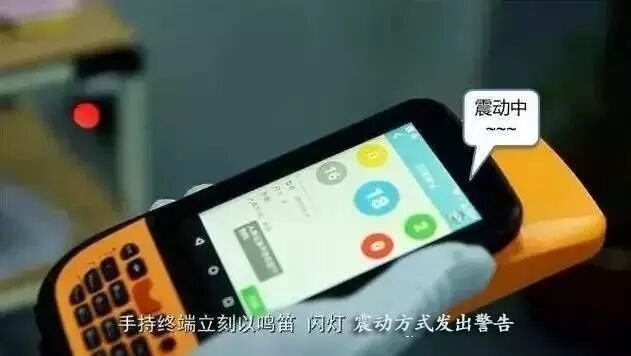

如安装不到位,传感器将信号传递给终端,以鸣笛、闪灯、震动的形式发出提醒。

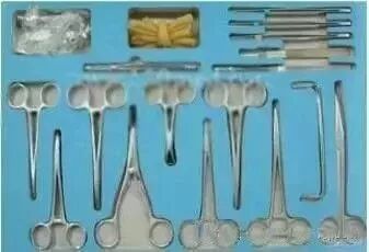

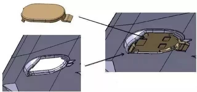

相符原理
借用检验是否相符合的动作,来防止错误的发生。
这个例子和断根原理很类似,螺钉盖板设计成一侧卡扣,另一侧延伸;相应的本体也设计成一高一低,安装时只能有一个方向才能装上。
生产线“防错”,这是我见过最全面的解读的图8
医生手术器械的放置盒也一样(如下图),手术完确定有没有器械落到病人体内。
生产线“防错”,这是我见过最全面的解读的图9

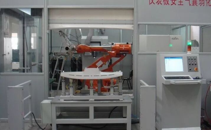

上图是 仪表板激光弱化设备, 设备会自动探测工艺实际输出状态,如果发现不合格,产品将不能取出,放置在独立的不合格品区域。

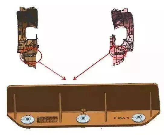

上图是挡风板的左右件,设计一样(非镜像),通过不断设计减少零件种类,便于管理,减低错误的可能性。

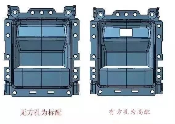

生产线“防错”,这是我见过最全面的解读的图13
高低配零件在细节上有区别,便于操作人员区分及后续装配。

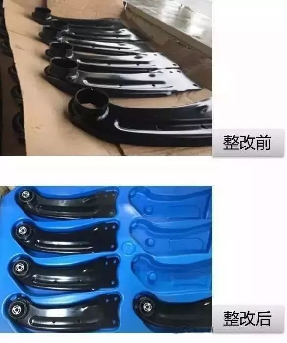

纸板隔开改为吸塑盘包装,且层与层之间加防护垫,避免油漆磕碰。
