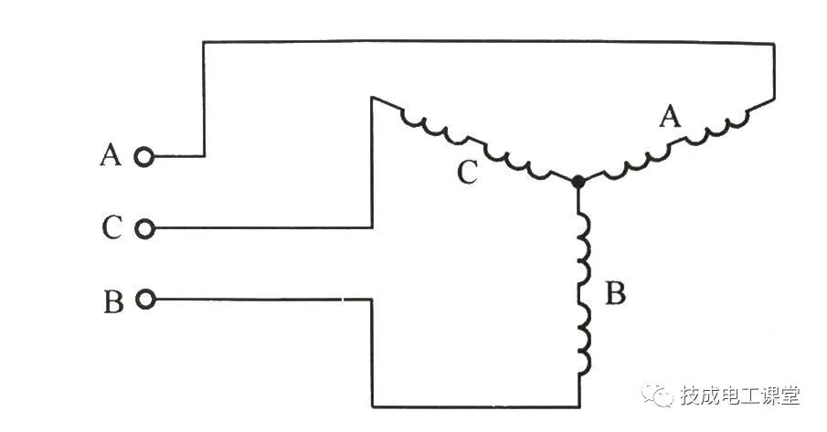

在谈单相电动机的反像运转之前,我们先来看看三相异步电动机的正反转,大家都知道,三相异步电动机有三相绕组,并且每相绕组的电压相差在120°
电气人必看,让你快速掌握电动机的正反转原理的图1
如下图图1所示,当电动机的三相定子绕组(各相差120°电角度),通入三相对称交流电后,将产生一个旋转磁场,该旋转磁场切割转子绕组,从而在转子绕组中产生感应电流(转子绕组是闭合通路),载流的转子导体在定子旋转磁场作用下将产生电磁力,从而在电机转轴上形成电磁转矩,驱动电动机旋转,并且电机旋转方向与旋转磁场方向相同。
电气人必看,让你快速掌握电动机的正反转原理的图2
图1:三相异步电动机绕组示意图

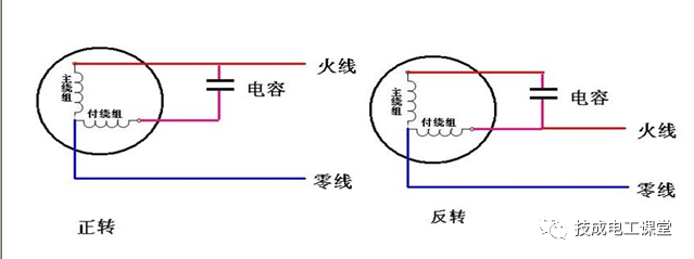

了解完三相异步电动机的正反转,那我们再来看单相电机,单相电机一般是指用单相交流电源(AC220V)供电的小功率单相异步电动机。这种电机通常在定子上有两相绕组,转子是普通鼠笼型的。
两相绕组在定子上的分布以及供电情况的不同,可以产生不同的起动特性和运行特性;也就是说改变通入两相绕组的供电便可实现不同的运行方向,如图2所示。
电气人必看,让你快速掌握电动机的正反转原理的图3
图2:单相电机正反转电源接入示意图
要使单相电机能自动旋转起来,通常在定子中加上一个起动绕组(如图2所示)起动绕组与主绕组在空间上相差90°,并且起动绕组要串接一个合适的电容,使得与主绕组的电流在相位上近似相差90°,即所谓的分相原理。
这样两个在时间上相差90°的电流通入两个在空间上相差正90°的绕组,将会在空间上产生(两相)旋转磁场。在这个旋转磁场作用下,转子就能自动起动运行。

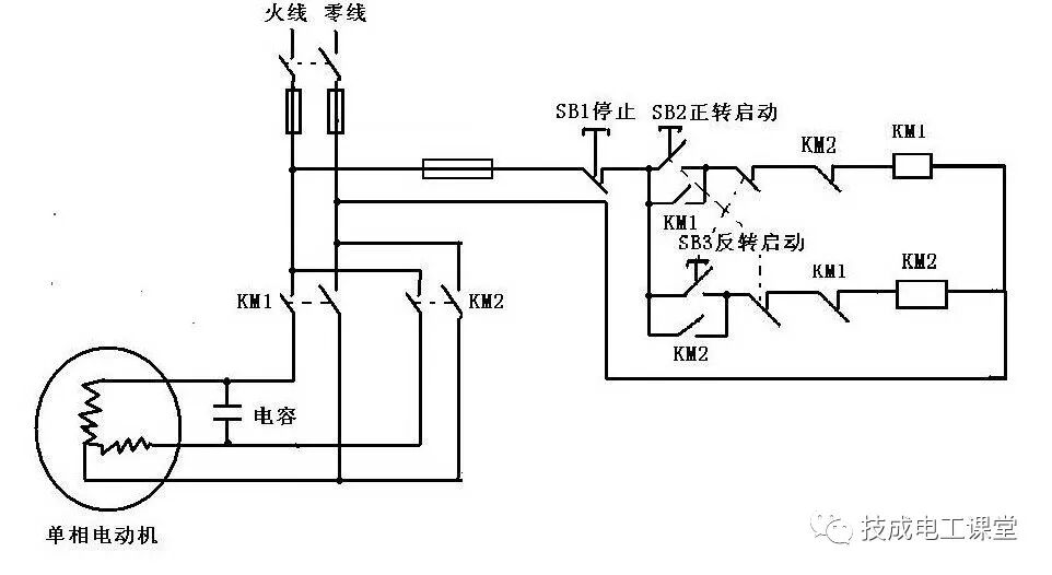

当需要改变这种电机的转向时,只要把主副绕组的L线端对调即可,使原来正转时的主副绕组改变顺序,正转时的主绕组变副绕组,副绕组变主绕组,形成时间上相差90°的电流通入两个在空间上相差负90°的绕组,最终实现反向运行。如图3所示的单相电机正反转控制原理图。
电气人必看,让你快速掌握电动机的正反转原理的图4
图3:单相电机正反转控制原理图
