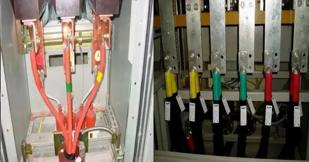

(1)电缆接线
电缆敷设后两端制作电缆头,用塑料带缠紧,然后使用热缩管热缩铠装电缆,其钢带要用包箍扎紧。
图文详细解读:电缆桥架施工工艺控制标准、电缆的敷设及电缆接线的图1
电缆头制作工艺

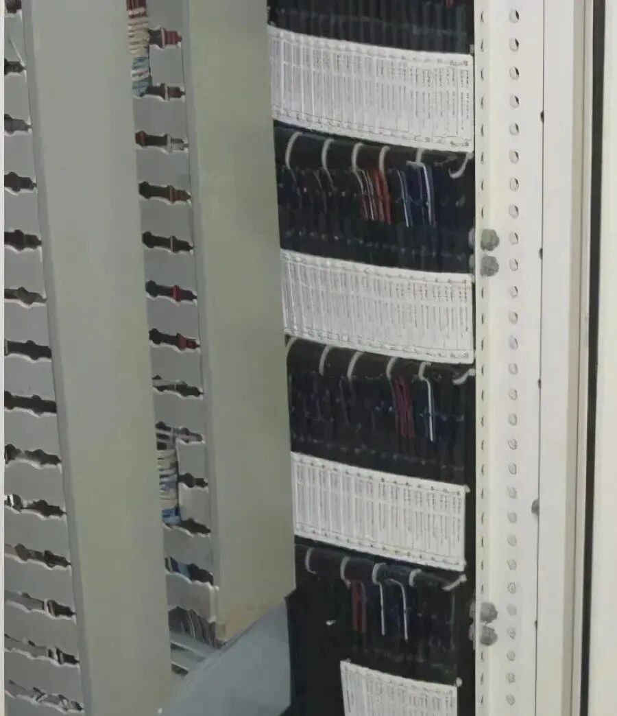

屏蔽电缆、导线、补偿导线的屏蔽层均应按设计或厂家要求接地。引入盘、柜的电缆应排列整齐,编号清晰,并固定牢固。
图文详细解读:电缆桥架施工工艺控制标准、电缆的敷设及电缆接线的图2
屏蔽接地工艺
图文详细解读:电缆桥架施工工艺控制标准、电缆的敷设及电缆接线的图3

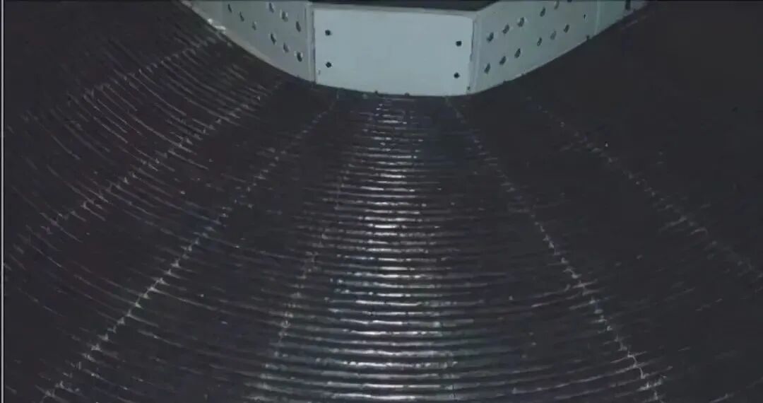

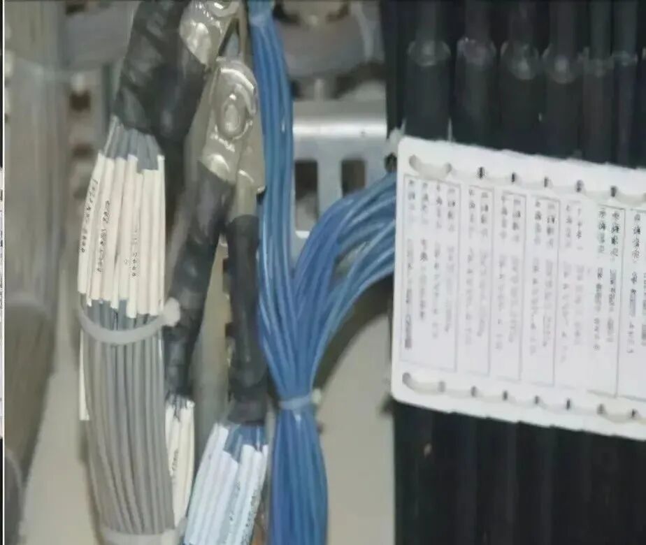

电缆固定采用分层方式
电缆固定、电缆头制作及电缆牌挂设

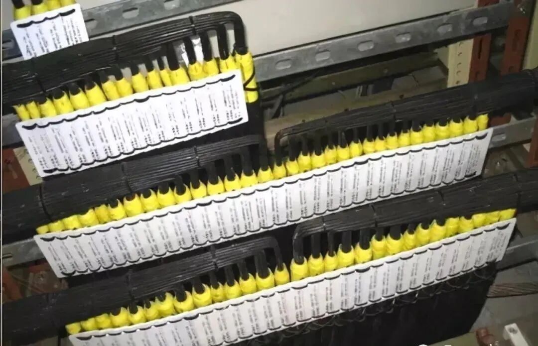

盘柜内绑扎横担,两层电缆头之间均匀、整齐、美观

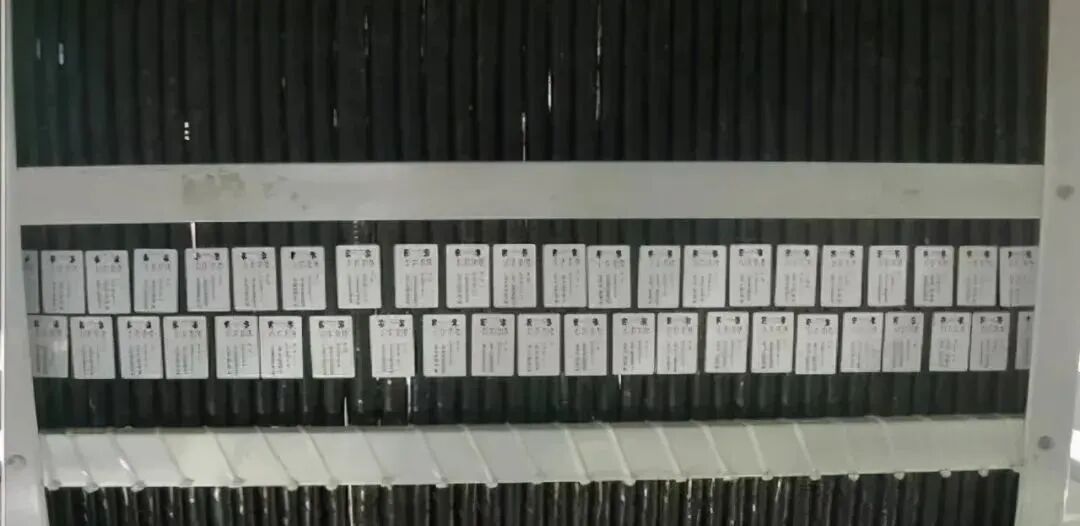

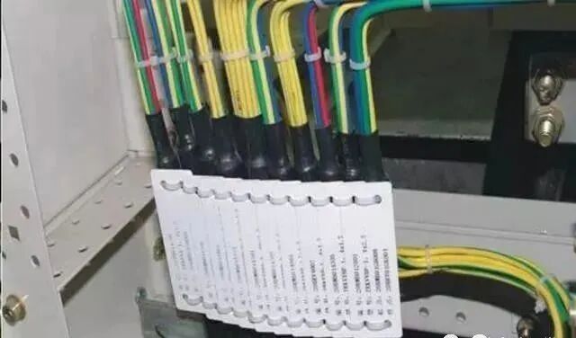

电缆标识牌的制作及挂设
图文详细解读:电缆桥架施工工艺控制标准、电缆的敷设及电缆接线的图6

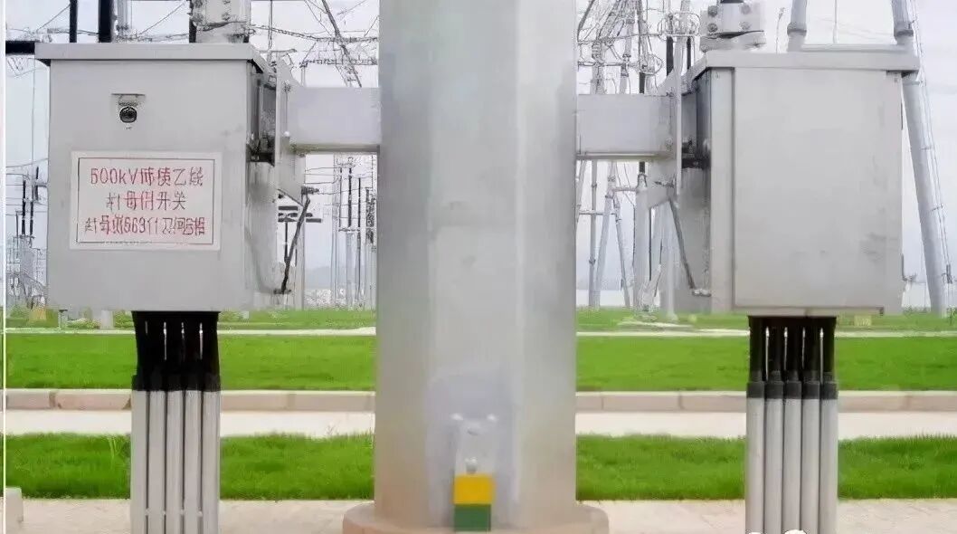

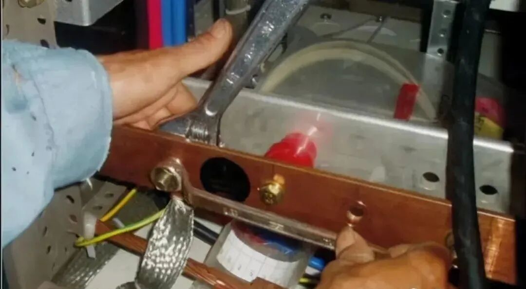

控制电缆头制作长短一致,铠装电缆在进入盘柜后,钢带要接地。
图文详细解读:电缆桥架施工工艺控制标准、电缆的敷设及电缆接线的图7
电缆钢带接地

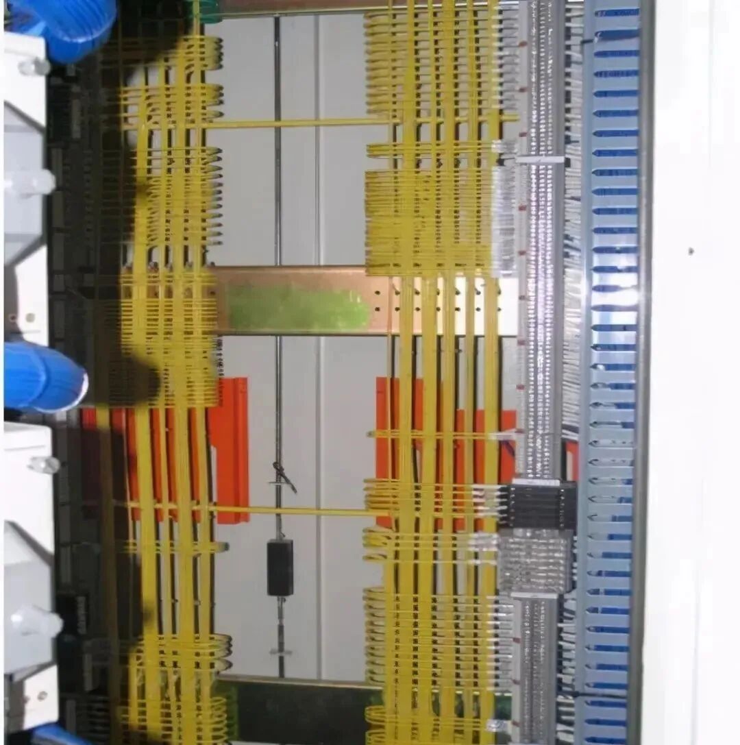

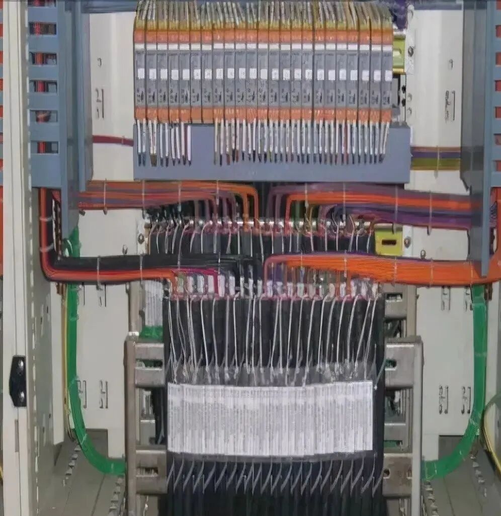

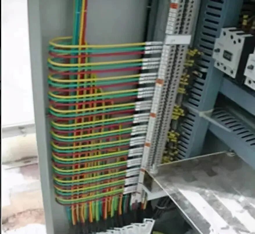

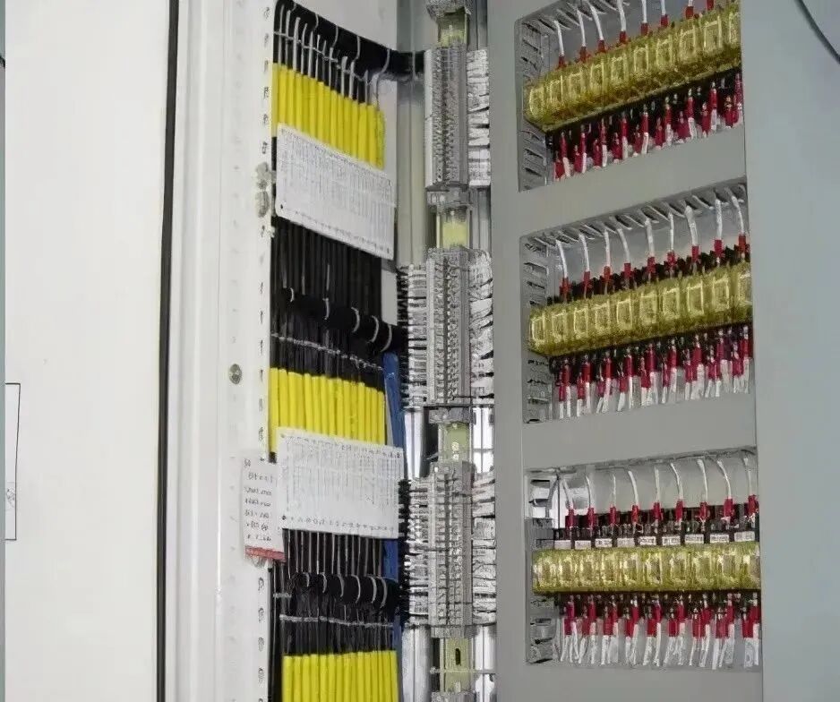

控制电缆做头后,电缆芯线拉直,排列整齐,绑扎距离均匀,间距为100-120mm,应按垂直或水平有规律的配置,备用芯长度应留有适当余量,二次接线线芯弯曲弧度一致,接线胶头长短一致。多股线芯压线鼻子,线头漏出鼻子0.6-1mm。
图文详细解读:电缆桥架施工工艺控制标准、电缆的敷设及电缆接线的图8
电缆芯线拉直,排列整齐
图文详细解读:电缆桥架施工工艺控制标准、电缆的敷设及电缆接线的图9
线芯弯曲弧度整齐一致

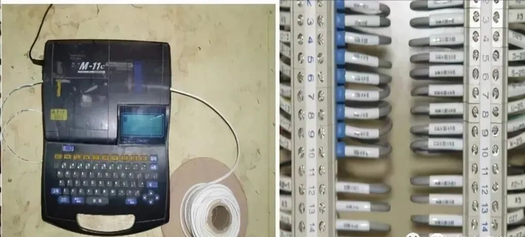

电缆线芯胶套编号用电缆胶头专用打印机打制,长度和套入方向一致。
图文详细解读:电缆桥架施工工艺控制标准、电缆的敷设及电缆接线的图10
热缩套管颜色应一致
图文详细解读:电缆桥架施工工艺控制标准、电缆的敷设及电缆接线的图11

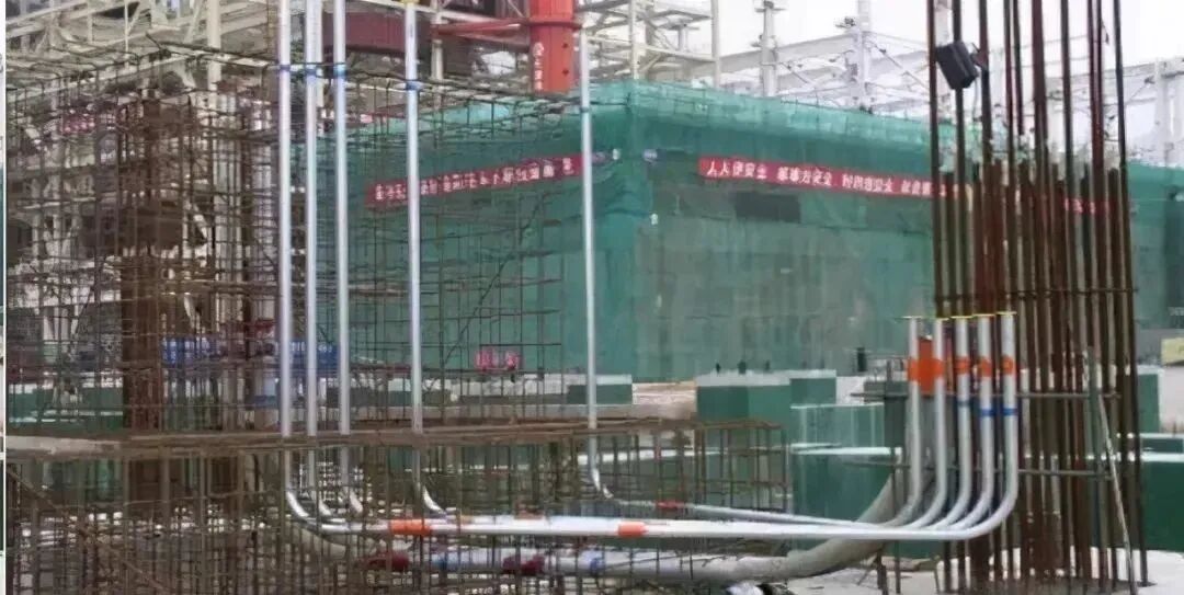

(2)电缆预埋管埋
采购国标镀锌钢管,压制弯头时采用专用液压弯管机,保证电缆预埋管弯管质量。
在电缆沟道模板安装前完成电缆预埋管埋设施工,避免因电缆沟道凿孔埋管影响土建施工质量。
图文详细解读:电缆桥架施工工艺控制标准、电缆的敷设及电缆接线的图12
电缆预埋管埋设除了按图施工外,还应考虑设备接线的实际位置,使电缆预埋管埋设一次到位,避免因埋管位置偏差影响电缆引上线的美观。

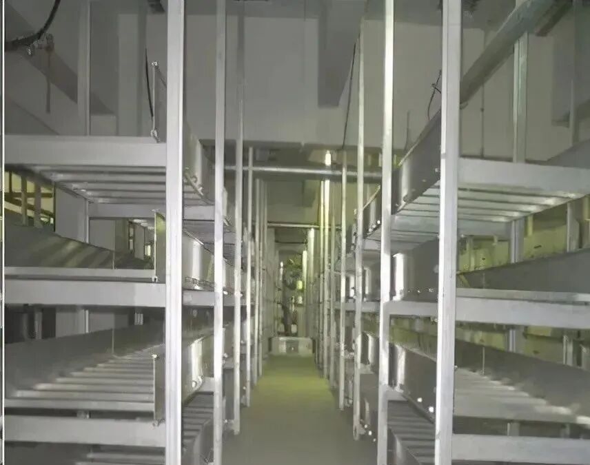

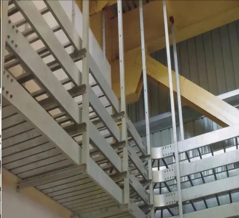

(3)电缆桥架施工工艺控制标准
根据设计院图纸,电缆敷设清册及现场情况确定电缆桥架的路径、位置、层数、规格。
图文详细解读:电缆桥架施工工艺控制标准、电缆的敷设及电缆接线的图15
电缆桥架安装工艺
支吊架一般直接焊接在预埋件上,五预埋铁可用膨胀螺栓固定。在钢结构上课直接焊接固定,安装好后应对焊接部位补刷油漆。电缆支架应有明显接地且接地良好。

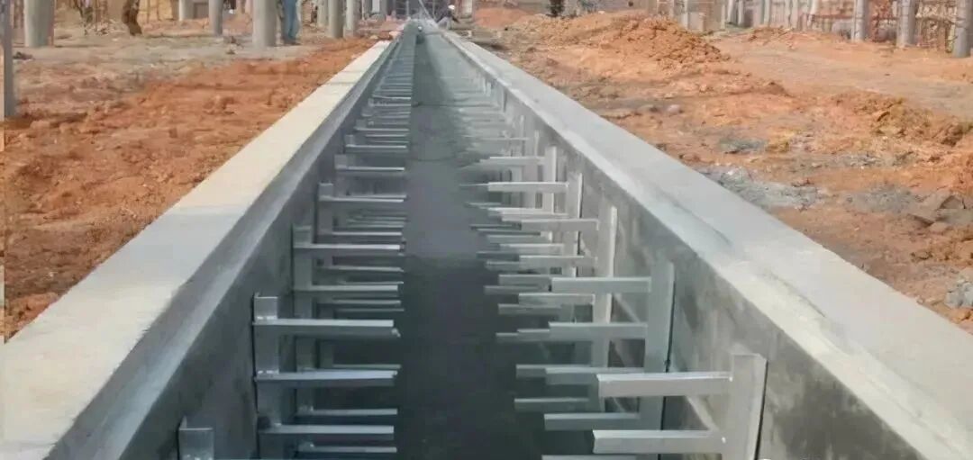

电缆支托架固定螺栓穿向应统一,横平竖直,同一层的托臂在同一水平面,其高度差不超过±5mm。
图文详细解读:电缆桥架施工工艺控制标准、电缆的敷设及电缆接线的图19
电缆支架各层之间的距离

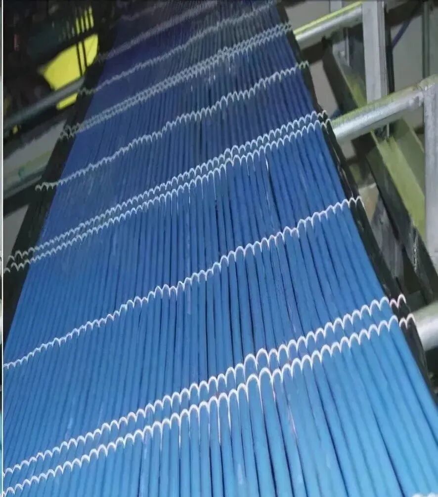

(4)电缆敷设

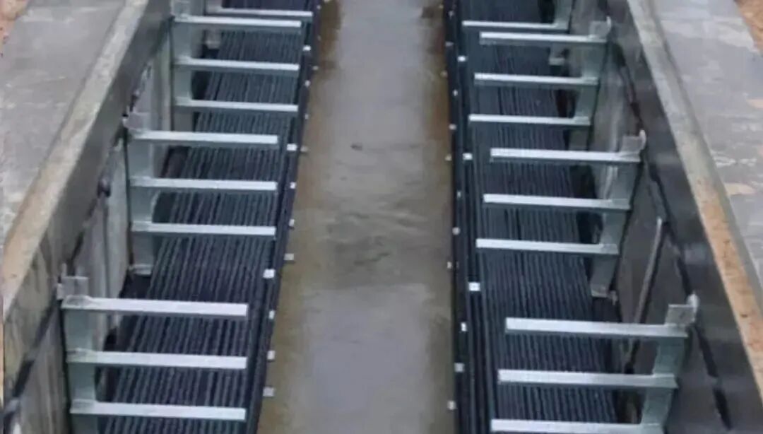

电缆敷设前进行电缆走向的总体策划,电缆敷设应按设计路径,同一路径的电缆统一敷设,最好能绘制出走向断面图,即通过某一点有多少电缆通过。同一通道内的电缆应避免交叉。
图文详细解读:电缆桥架施工工艺控制标准、电缆的敷设及电缆接线的图20

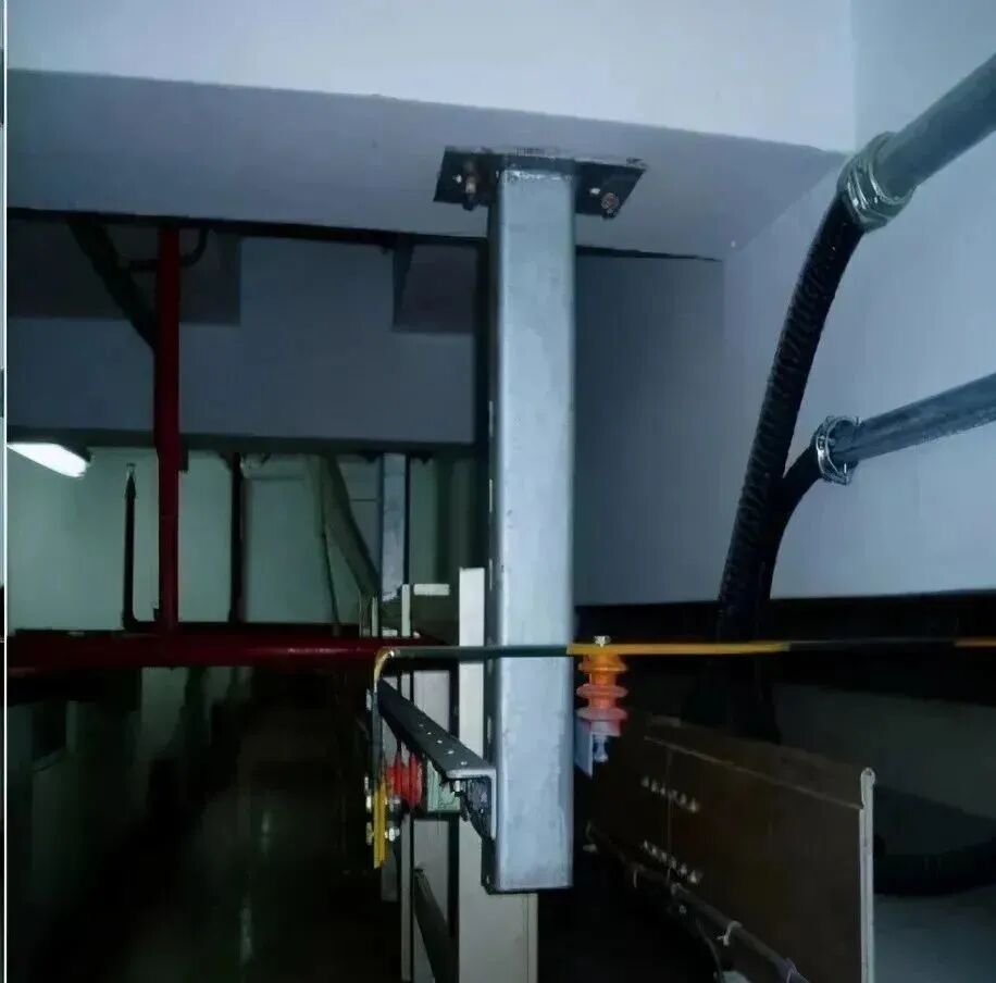

根据规程规范高低电力电缆,强电、弱电控制电缆按由上而下配置。
电缆敷设区域的温度不应高于电缆的允许长期工作温度。电缆与管道保温层外表面平行敷设时其间距大于500mm,交叉时应大于200mm,无法达到时,应采取隔热保护措施。

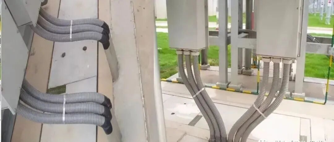

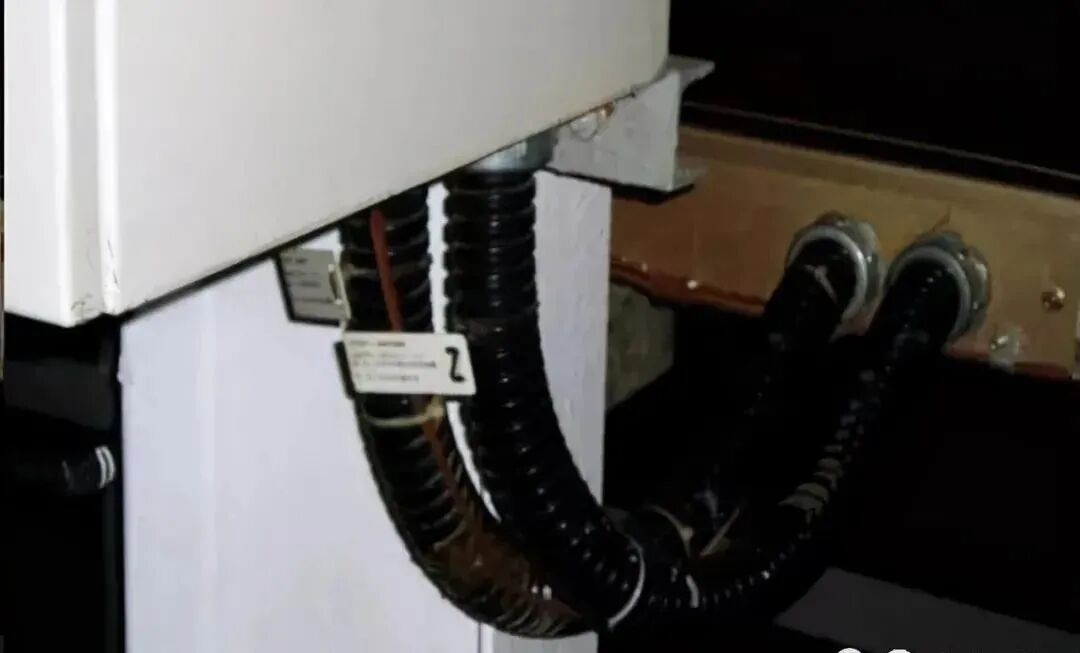

电缆从电缆架引出采用开孔器开孔,安装电缆管烧焊固定,用阻燃软管接头连接。不用软管接头,保护管端用热缩管热塑。
图文详细解读:电缆桥架施工工艺控制标准、电缆的敷设及电缆接线的图21
电缆从电缆架引出
电缆敷设施工过程中先临时绑扎,等同一路径的电缆敷设完毕后再做统一整理固定使其整齐美观,电缆牌不应加载电缆中,应扎牢并排列在电缆外侧。
图文详细解读:电缆桥架施工工艺控制标准、电缆的敷设及电缆接线的图22
电缆敷设整齐挂牌美观

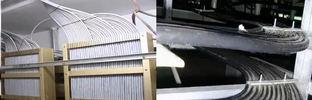

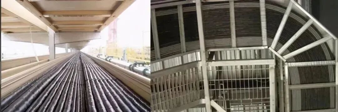

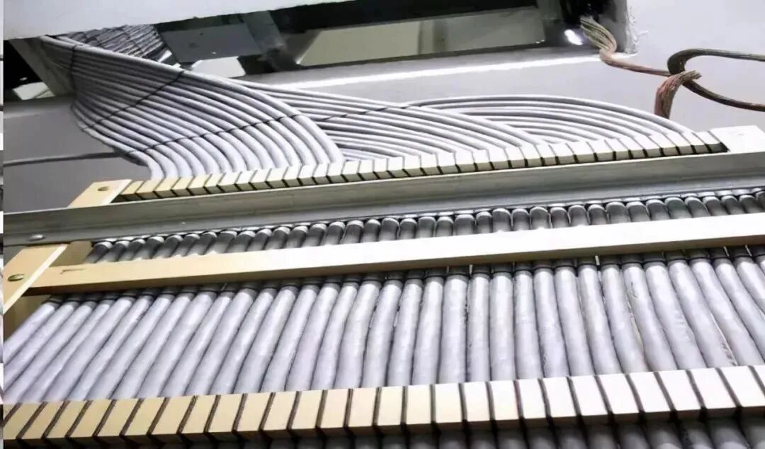

电缆绑扎固定采用绑扎带编织和夹件压接(即加工专用的电缆成排热镀锌固定夹和订购钩型螺丝,用以固定电缆)相结合的方法,使电缆成排分层布置,横平竖直,整齐美观。
图文详细解读:电缆桥架施工工艺控制标准、电缆的敷设及电缆接线的图23
对于控制电缆间的电缆,按上述要求外,在电缆引上线至控制盘底应整理成圆束,弯曲圆滑,弯曲半径一致且符合规范要求,对于盘柜下引上线较多的,可在电缆夹层间,增加垂直电缆桥架,使电缆引上线排列更整齐美观。
图文详细解读:电缆桥架施工工艺控制标准、电缆的敷设及电缆接线的图24
