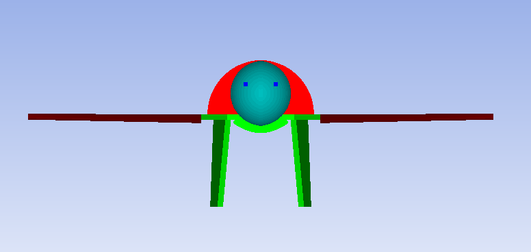

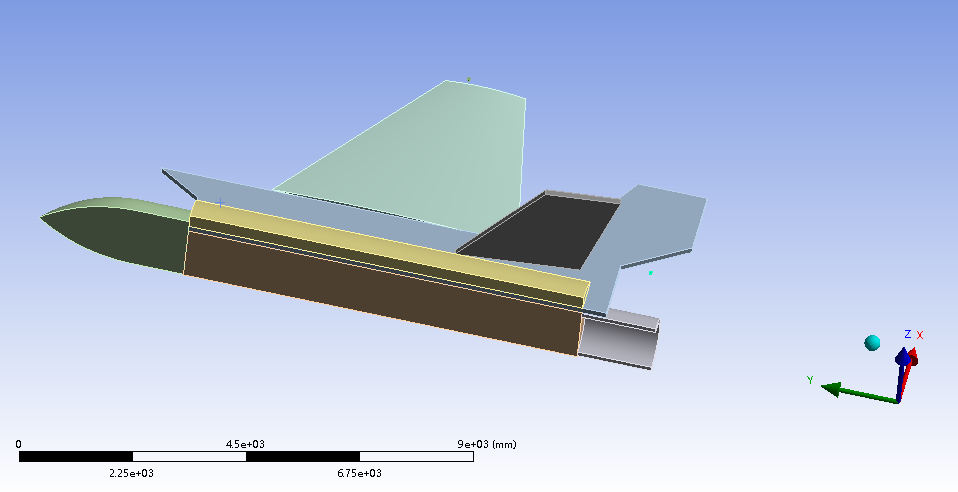

一、模型建立
根据飞机的尺寸建立仿真模型,如图1所示,为了降低网格划分周期及计算机的占用率,用3D对称模型(即一半模型进行分析)。
结构专栏 | 防空弹碎片对飞机的侵彻仿真的图4
图1 仿真模型

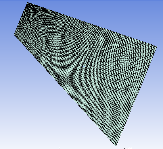

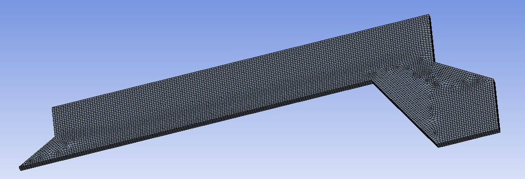

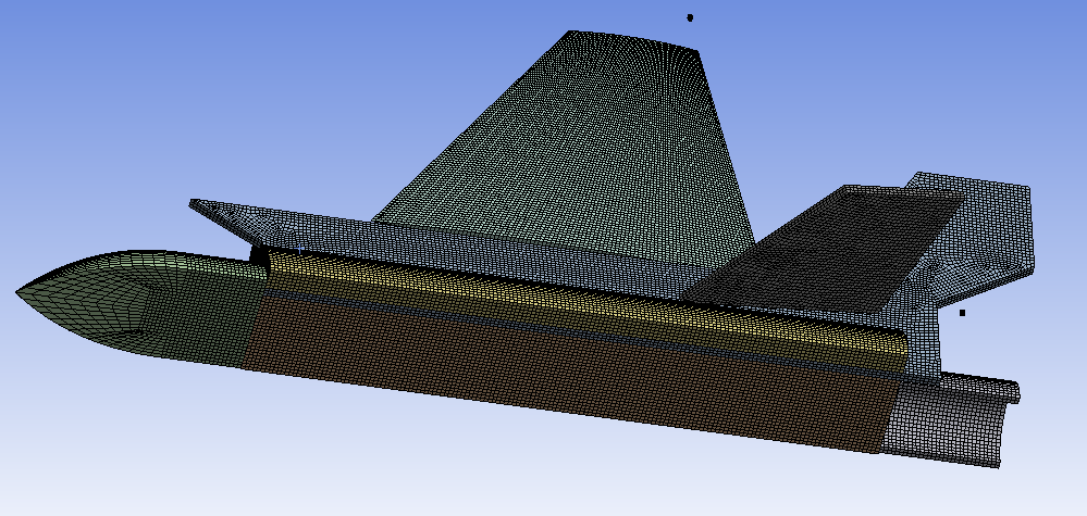

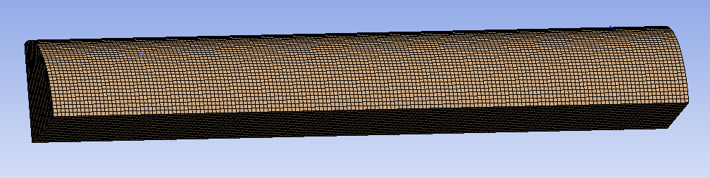

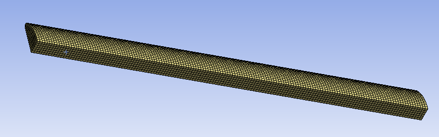

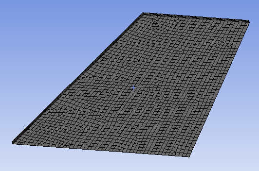

二、网格划分

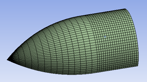

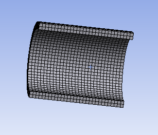

首先对飞机进行网格划分,然后在WORKBENCH中进行下一步的材料赋予,具体网格模型如图2所示。
结构专栏 | 防空弹碎片对飞机的侵彻仿真的图5
图2 飞机网格模型

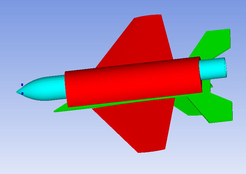

8、破片材料
破片材料采用钢STEEL-1006,破片尺寸为10×10×10mm的立方体
结构专栏 | 防空弹碎片对飞机的侵彻仿真的图13

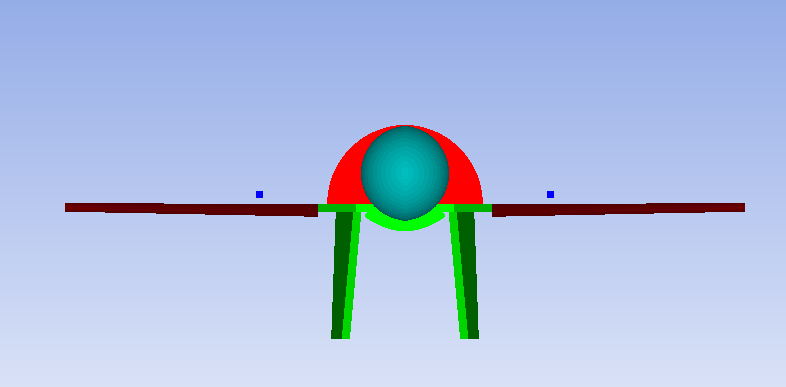

四、侵彻仿真
10×10×10mm的立方体钢块分别以2000m/s的速度侵彻飞机的四个位置,包括机头、机翼、垂尾、发动机。为了能更好的突出仿真结果,本次仿真对同一位置采用两个破片对称同时侵彻的方式进行。

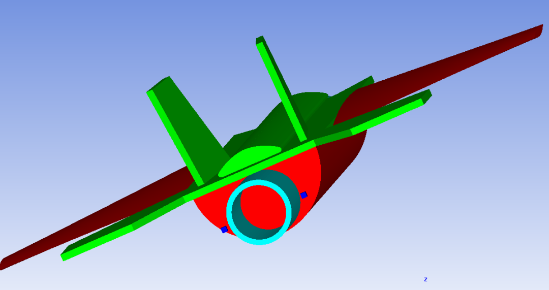

1、发动机侵彻
发动机侵彻的破片位置的仿真图如图3所示,其中蓝色为两个对称的破片。
结构专栏 | 防空弹碎片对飞机的侵彻仿真的图14
结构专栏 | 防空弹碎片对飞机的侵彻仿真的图15
图3 侵彻发动机破片位置

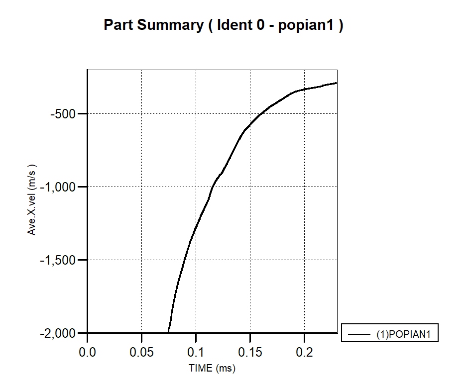

2、发动机侵彻结果
发动机侵彻仿真结果见视频1(发动机侵彻),侵彻过程破片的速度不断衰减趋势如图4所示。

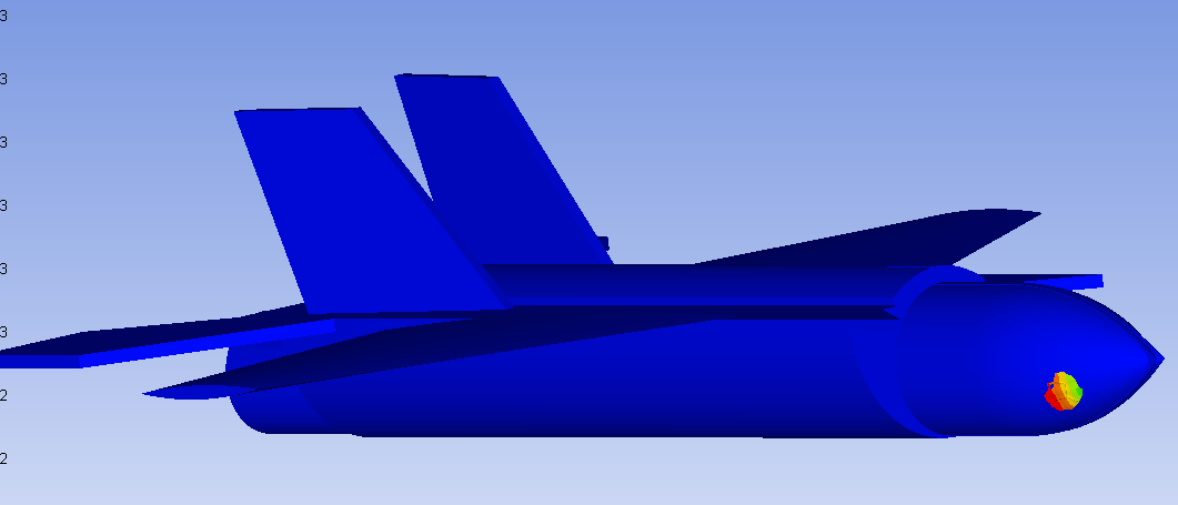

3、机头侵彻
机头侵彻的破片位置的仿真图如图5所示,其中蓝色为两个对称的破片。
结构专栏 | 防空弹碎片对飞机的侵彻仿真的图18
结构专栏 | 防空弹碎片对飞机的侵彻仿真的图19
图5 侵彻机头破片位置
4、机头侵彻结果
机头侵彻仿真结果见视频2(机头侵彻),由于机头为钛合金实体,因此侵彻效果不理想,立方体破片碰撞机头后发生变形,机头仅形成小块凹坑。
结构专栏 | 防空弹碎片对飞机的侵彻仿真的图20
结构专栏 | 防空弹碎片对飞机的侵彻仿真的图21
机头侵彻

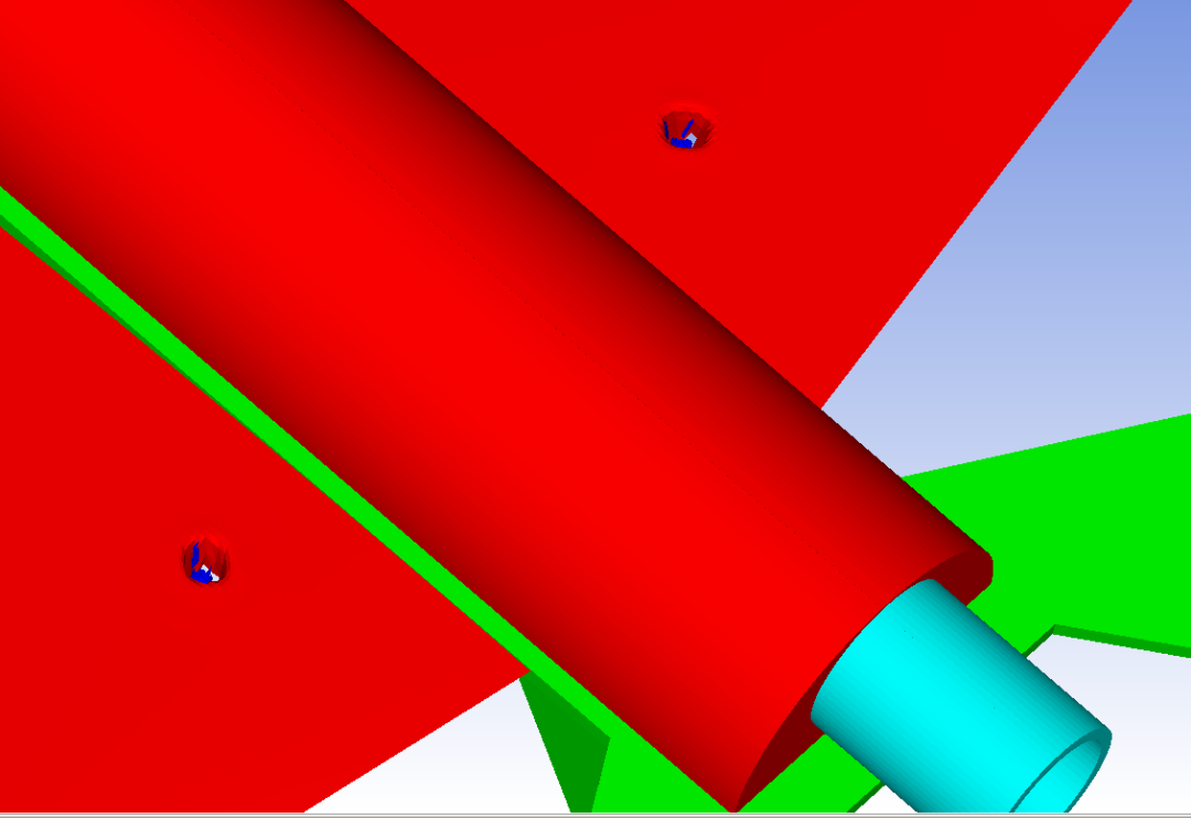

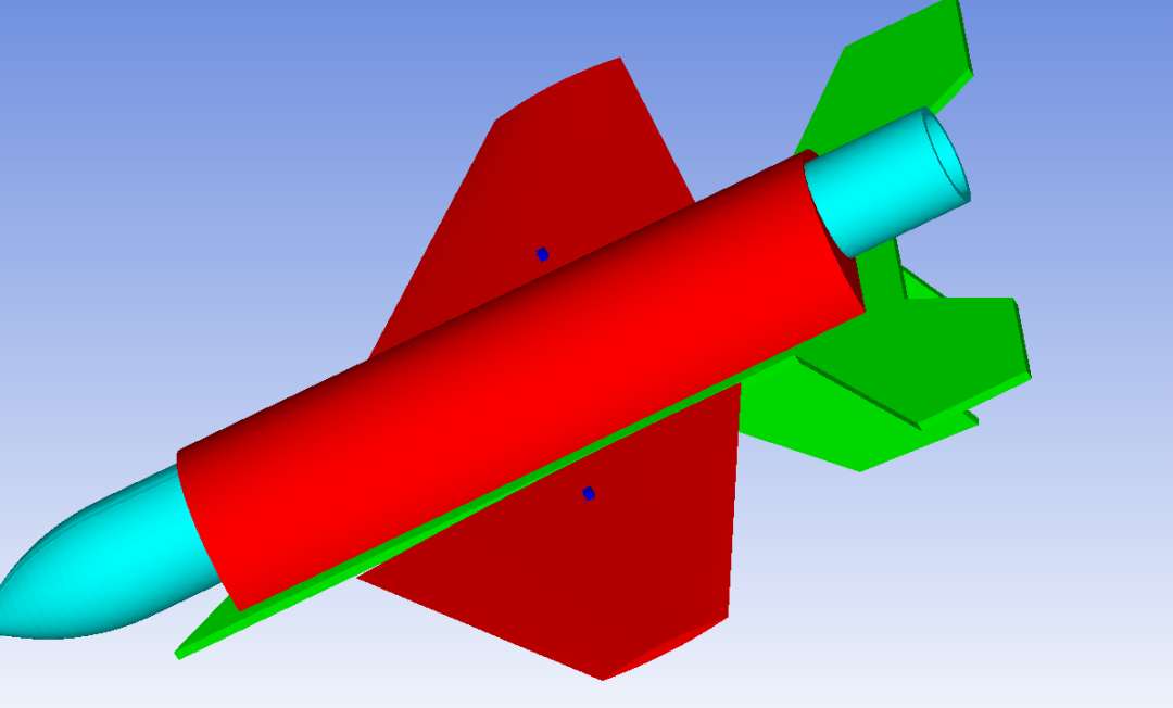

5、机翼侵彻
机翼侵彻的破片位置的仿真图如图6所示,其中蓝色为两个对称的破片。
结构专栏 | 防空弹碎片对飞机的侵彻仿真的图22
结构专栏 | 防空弹碎片对飞机的侵彻仿真的图23
6、机翼侵彻结果
机翼侵彻仿真结果见视频3(机翼侵彻),不难看出立方体破片先在机翼上形成很大的凹坑,在背面形成很大的鼓包,随后穿透机翼。

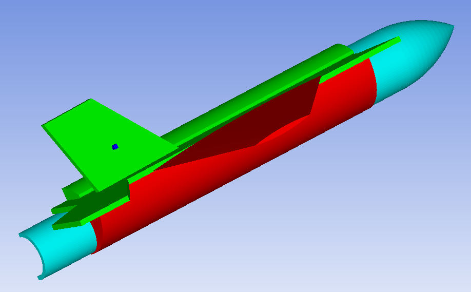

垂尾侵彻的破片位置的仿真图如图7所示,其中蓝色为两个对称的破片。
结构专栏 | 防空弹碎片对飞机的侵彻仿真的图26
8、垂尾侵彻结果
垂尾侵彻仿真结果见视频4(垂尾侵彻),也不难看出立方体破片先在垂尾上形成很大的凹坑,在背面形成很大的鼓包,若破片速度再高即可穿透垂尾。
