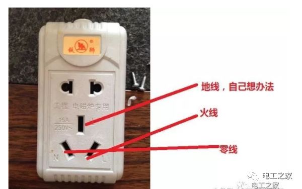

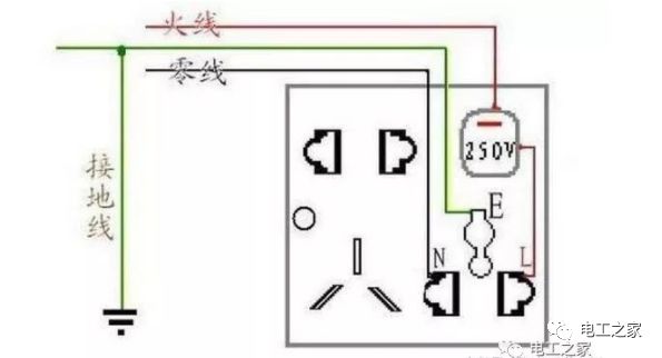

按国家规定家用插座,左零右火,这样规定主要是为了规范,便与检修等。
火线(L)颜色须用红色、黄色、绿色;零线(N)颜色须用黑色、蓝色;地线(PE)颜色须用黄、绿双色线。面对3孔插座,左零,右火,中间地线。
