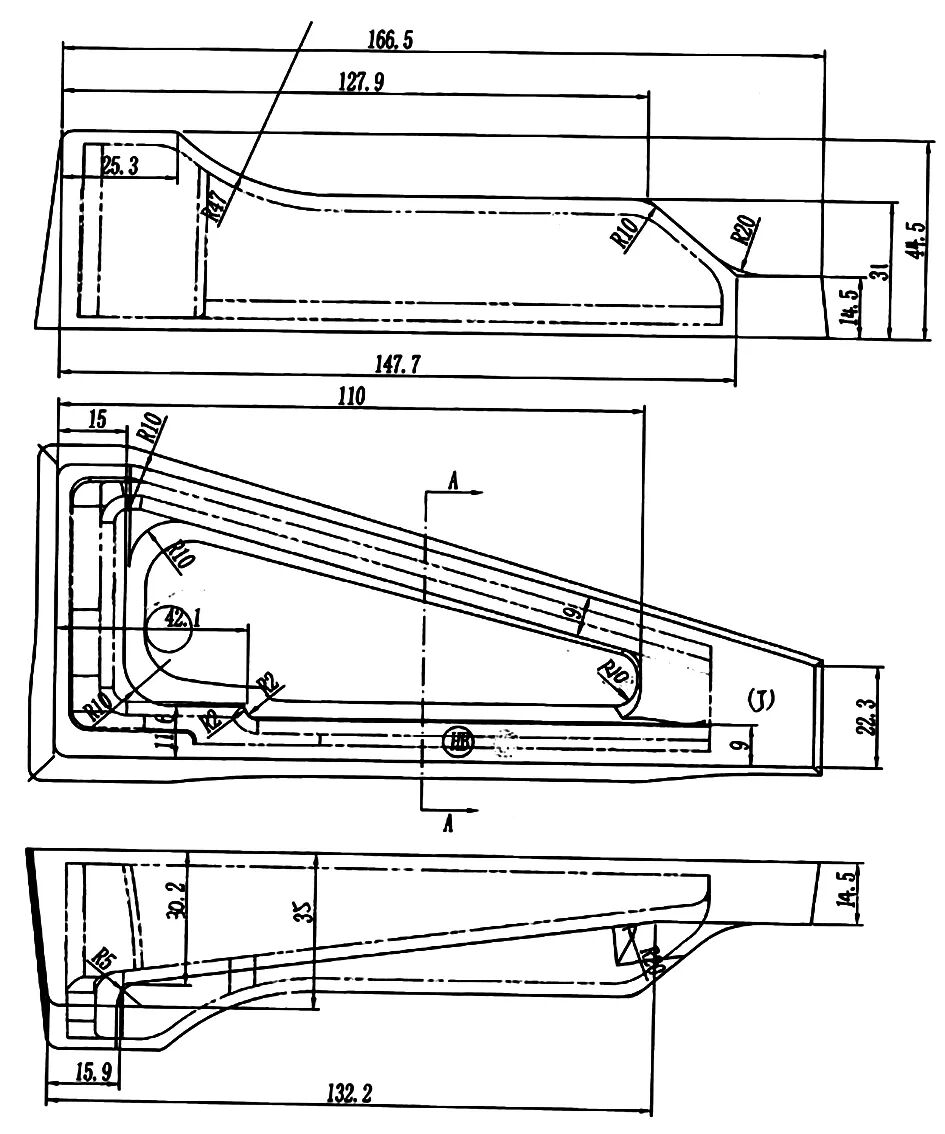

本文通过试验分析问题原因,研究最佳锻造方案,解决这一质量问题,TA15 小锻件图如图1 所示。
TA15 小锻件冲击性能提升锻造工艺方案优化的图1
TA15 小锻件冲击性能提升锻造工艺方案优化的图2
图1 TA15 锻件图

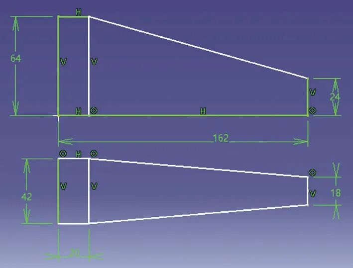

⑴锻件A、B,下料尺寸为φ50mm×128mm,按现有工艺进行锻造,其工艺试验锻造工序为加热(T β-45℃保温40min)→制坯→空冷→加热(T β-45℃保温40min)→模锻一火(保留4mm 欠压)→空冷→加热(T β-45℃保温45min)→模锻二火(保留1mm欠压)→空冷,坯料尺寸如图2 所示。
⑵锻件C、D,下料尺寸为φ50mm×128mm,按现有工艺进行锻造,然后增加校正工序,其工艺试验锻造工序为加热(T β-45℃保温40min)→制坯→空冷→加热(T β-45℃保温40min)→模锻一火(保留4mm 欠压)→空冷→加热(T β-45℃保温45min)→模锻二火(保留1mm 欠压)→空冷→加热(T β-70℃保温25min)→校正(保留1mm 欠压)→空冷,坯料尺寸如图2 所示。
TA15 小锻件冲击性能提升锻造工艺方案优化的图3
图2 工艺试验件A、B、C、D 制坯尺寸图

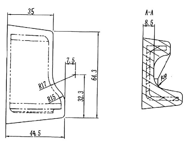

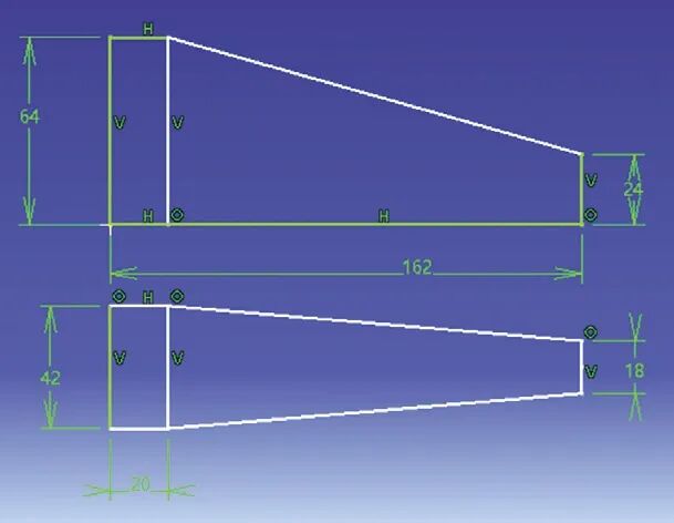

⑶锻件E、F,下料尺寸φ50mm×120mm,其余按现有工艺进行锻造,其工艺试验锻造工序为加热(T β-45 ℃保温40min)→制坯→空冷→加热(T β-45℃保温40min)→模锻一火(保留4mm 欠压)→空冷→加热(T β-45℃保温45min)→模锻二火(保留1mm 欠压)→空冷,坯料尺寸如图3 所示。
TA15 小锻件冲击性能提升锻造工艺方案优化的图4
图3 工艺试验件 E、F 制坯尺寸图

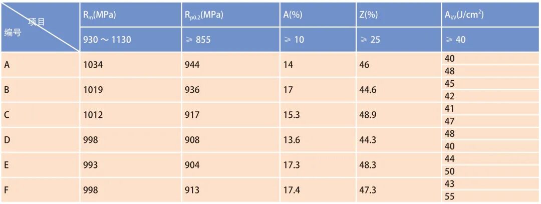

对各个锻件检测一个拉伸性能和两个冲击性能,并在冲击试样的断口上检测高倍,其性能结果见表1,高倍组织图片如图4 所示。
对比工艺试验件性能和高倍组织,得到以下结论:
⑴从A ~F 锻件,同一高倍视场中次生α 的形态更细更长;同一高倍视场中的等轴α 越来越少,次生α 和β 相越来越多。
分析:每一火次中,锻件出炉的顺序是A ~F,即从A ~F 锻件总加热保温时间越来越长。加热保温时间越长,初生α 的溶解度越高,锻后等轴α 残留越少,次生α 和β 相越多。
表1 工艺试验件性能检测结果

⑵A、B、C、D 锻件平均冲击性能无明显差异,且存在冲击性能富裕量不足5%问题;E、F 锻件冲击性能有较明显改善,富裕量≥7%。
分析E、F锻件相对A、B、C、D锻件有两个特点:1)更长的加热保温时间,进而有更多次生α 和β 相;2)更多的纵向金属流出量,更少的横向金属流出量。
综上分析得出,金属流线对冲击性能的影响相对高倍组织更加明显,顺流线冲击性能较高。
