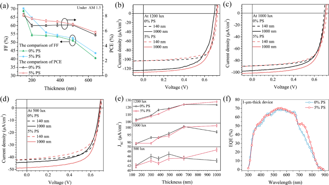

在发光二极管(LED)光源(1200,1000,500 lux)下,随着活性层厚度增加到1微米,电荷复合逐渐加剧了超厚器件中的光电流损失,PBDB-T:N2200二元光伏器件的短路电流和效率因此开始降低。PS稀释策略有效地提高了超厚器件中的短路电流,光伏效率也因此随着厚度的增加而增加(图1)。其中,1微米厚的稀释器件在1200 lux的LED光源照射下得到了67.01%的填充因子和的17.06%的光伏效率。
山东大学郝晓涛教授、殷航教授团队JMCA:在厚膜室内有机光伏电池的研究中取得新进展的图1
图1  5% PS稀释前后的有机光伏器件在不同光源和不同厚度下的器件性能,以及在一微米活性层厚度下的外量子效率。

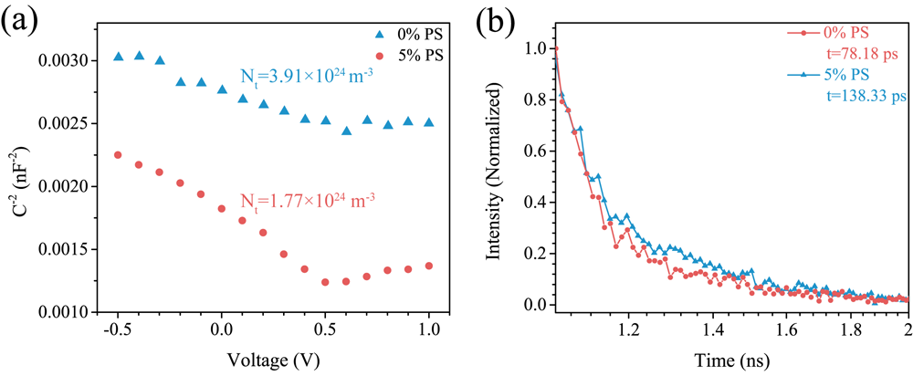

团队结合阻抗谱的测试以及拟合计算,发现5% PS稀释的光伏体系表现出较二元器件更低的缺陷态密度。通过时间分辨荧光光谱技术,发现稀释策略将激子寿命从未稀释情况下的78.18 ps提高到了138.33 ps,相应的1微米厚器件也展现出更高的解离率(79.71%)。该结果表明缺陷态密度的降低会促进体异质结内光生载流子的产生。
山东大学郝晓涛教授、殷航教授团队JMCA:在厚膜室内有机光伏电池的研究中取得新进展的图2
图2  5% PS稀释前后有机光伏器件的缺陷态密度及激子寿命测试,其中Nt和t分别表示缺陷态密度和激子寿命。

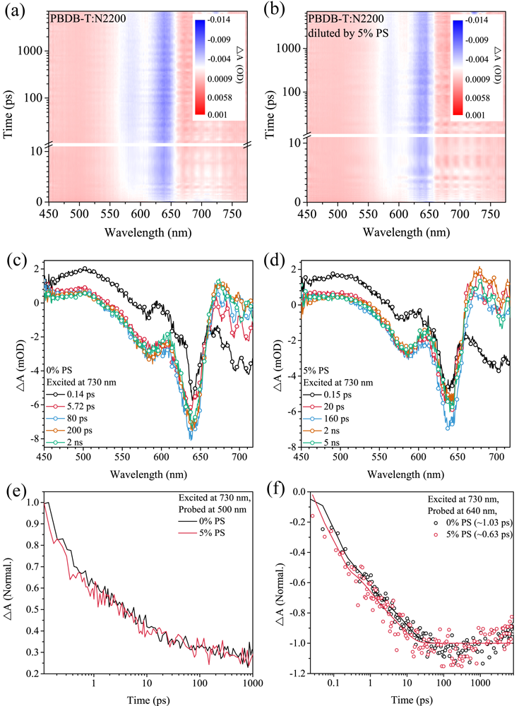

同时,结合瞬态吸收光谱技术,发现PS的稀释加快了畴内分子间极化子对的拆分,从而提高了空穴转移速率(如图3)。另外,电荷传输方面的研究表明,5% PS的稀释不仅提高了超厚器件中的电荷迁移率,同时抑制了缺陷态主导的电荷复合,使得载流子能够在超厚的活性层中传输更长的距离而不容易发生复合。因此,在5% PS稀释的光伏体系中,电荷转移、传输的加快以及缺陷态复合的降低提高了1微米活性层内光电流密度。该研究证明了稀释策略能够有效地抑制体异质结内的缺陷态,同时为大厚度高效室内光伏电池的制备提供了新颖的角度。
山东大学郝晓涛教授、殷航教授团队JMCA:在厚膜室内有机光伏电池的研究中取得新进展的图3
图3 5% PS稀释前后光伏体系的二维瞬态吸收光谱测试,以及在500 nm和640 nm处探测到的动力学曲线。
