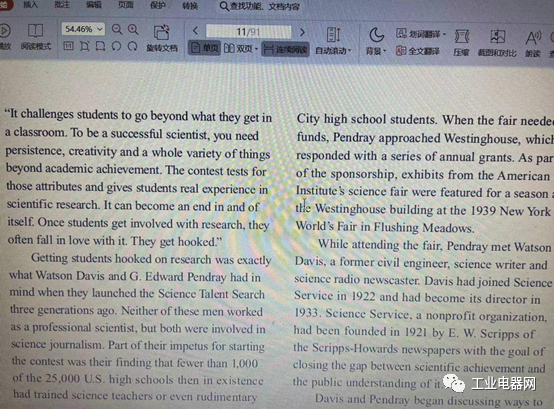

日常生活中,有时我们用手机拍摄电脑、电视上的画面,或者拍摄条纹和格子的衣服时,拍出来的照片上总是有奇奇怪怪的彩色条纹。这些奇怪的彩色条纹是什么?它们为什么会出现呢?
涨知识 | 照片上的奇怪花纹——摩尔纹的图1
这些条纹是摩尔纹,俗称水波纹,它们是由摩尔效应引起的。摩尔效应是一种特殊的光学现象,它是两条线或两个物体之间以固定的角度和频率发生干涉后产生的视觉效果。当人眼无法分辨这两条线或两个物体时,就能看到这些干涉的花纹。摩尔纹在一些纹理细密的情况下,比如摄影中的布料上,出现得很是普遍,会通过亮度或者颜色来展现。
