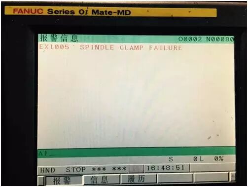

用户描述:在加工时,有时主轴突然停止不转,但伺服轴仍然在移动。CNC系统无报警,机床有1005报警(主轴刀具未夹紧)。此故障造成工件报废,并且容易出安全事故。用户反映有时几天出现一次,有时一天出现几次,频率不定。
FANUC工程师在现场观察到:机床在加工时,Z轴上下移动过程中突然出现主轴停止,且有1005报警,如下图所示:
FANUC正常加工中主轴为什么突然不转了?的图1
主轴停转都是在Z轴上下移动时出现,初步怀疑是外部某一路信号线接触不良造成。

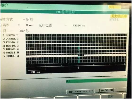

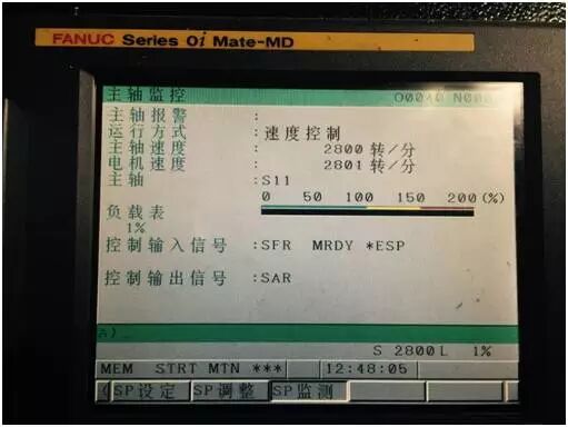

从主轴监控画面看到,正常时的主轴控制输入信号有:“SFR、MRDY、*ESP”
FANUC正常加工中主轴为什么突然不转了?的图2

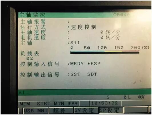

而在主轴停转时,主轴监控画面的控制输入信号是如下图所示:
FANUC正常加工中主轴为什么突然不转了?的图3
对比发现:缺少“SFR”信号。

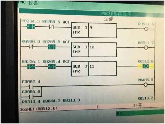

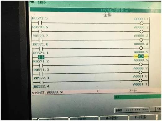

SFR是“主轴正转”信号对应G070#5

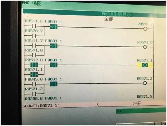

再通过查看PMC里面的G70.5信号看到:
对照查看机床厂家电气图,找到1005报警对应的是:A0.5

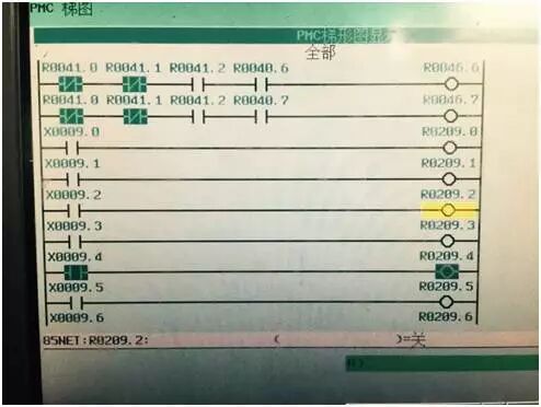

查找后,确认“主轴刀具夹紧确定”信号对应的是X9.4。
通过追踪该信号:
FANUC正常加工中主轴为什么突然不转了?的图8

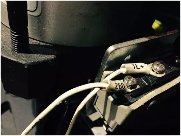

发现在加工过程中,有突然断开又马上恢复的现象(即由“1”变为“0”,再马上又变回“1”),发现是该路的信号线中间有断线,接触不良。顺藤摸瓜,最终找到是线号260这根线中间有断线。
