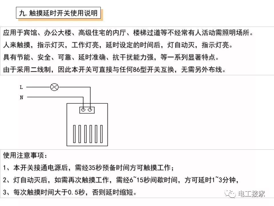

无论你是不是电工 这些都是必备的家居电气小常识!的图1

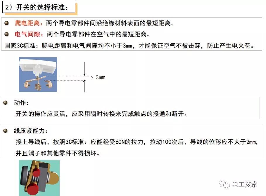

无论你是不是电工 这些都是必备的家居电气小常识!的图2

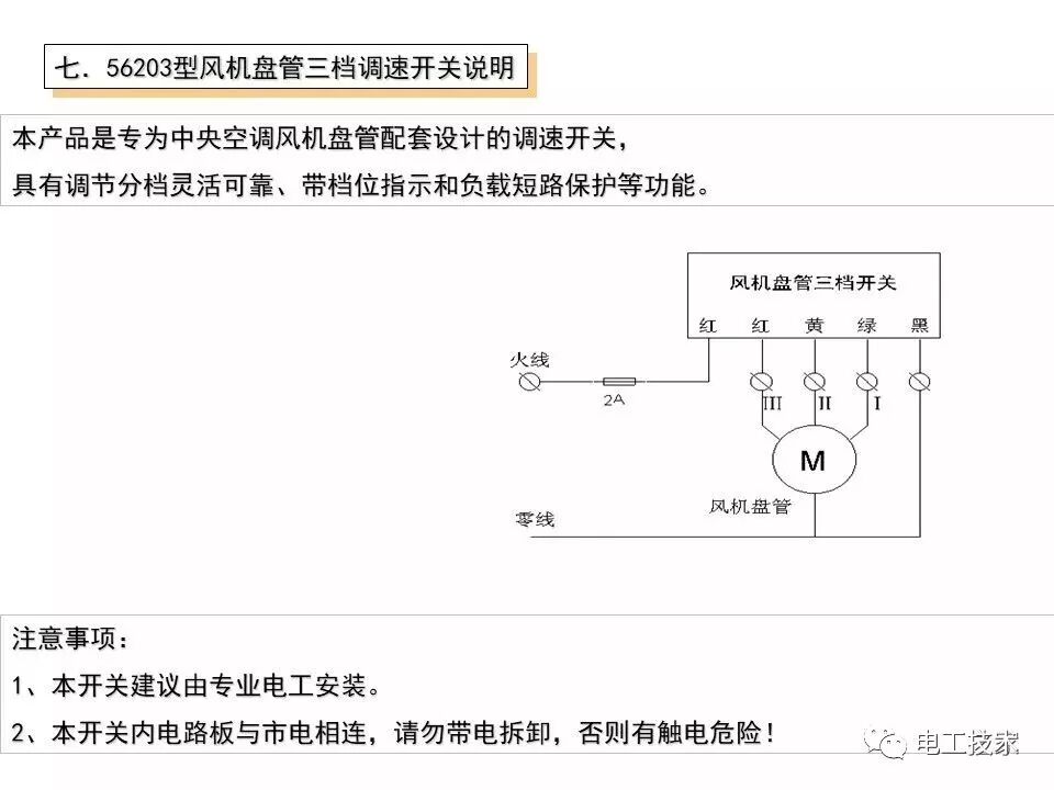

无论你是不是电工 这些都是必备的家居电气小常识!的图3

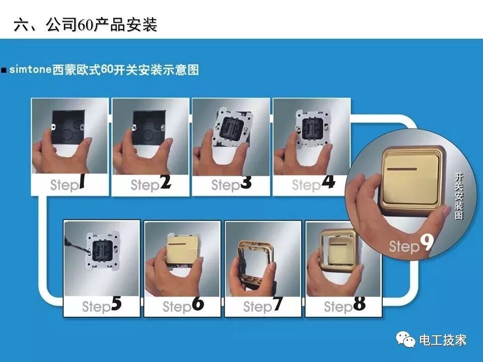

无论你是不是电工 这些都是必备的家居电气小常识!的图4

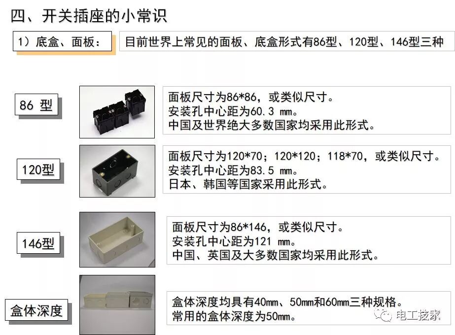

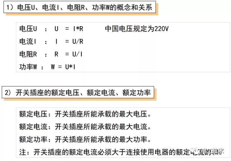

无论你是不是电工 这些都是必备的家居电气小常识!的图5
1)同一房间的开关或插座高度要一致,开关距地1.1~1.4米、插座距地0.2~0.3米。
2)并列安排的开关、插座应在同一水平标高上,高差不得大于1mm。

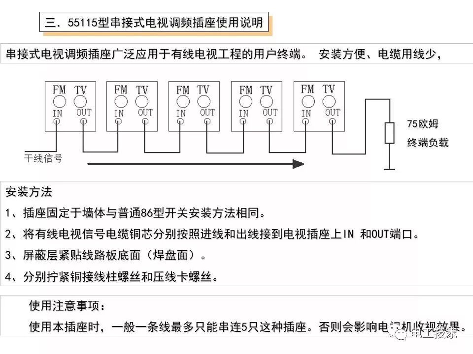

3)电视柜、音像柜的插座安装要针对相应的高度,同时留出电视天线的出口。
4)电源线及插座与电视线及插座的水平间距不应小于500mm。
5)厨房里,导线与燃气管路的间隔距离为:同一平面≥100cm;不同平面≥50cm。
6)电气开关与燃气管路的间隔距离≥150cm。

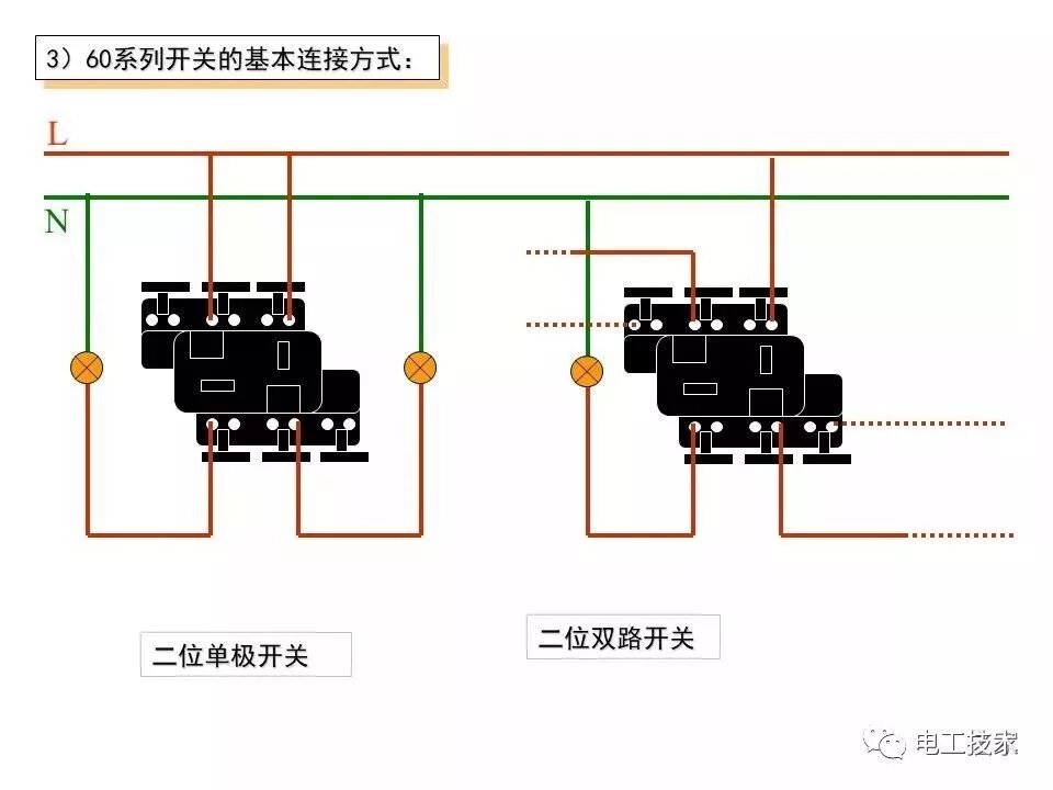

无论你是不是电工 这些都是必备的家居电气小常识!的图6
1)开关不宜装在门后,应安装在一开门就很容易够得着的地方。
2)插座数量的设定要有超前的考虑。一个房间内至少2个,一套两居室至少于14个。
3)针对电视柜、音像柜预留单独的、足够数量的插座。
4)在床的两边对称安装两个插座,以备主人使用床头灯和便携式电器等。
5)厨房的开关、插座要避免安装在煤气灶周围;
6)根据操作台位置预留出一到两个插座,使主人在增设厨房用家电时使用。
7)为抽油烟机和冰箱各安装一个独立的插座。
8)厨房、卫生间的开关和插座宜选用防水防溅式,灯具要防爆。
9)卫生间应预留两个插座以方便住户使用洗衣机等家用清洁类电器。
10)卫生间配有盥洗设备的,最好有一个灯专供洗漱时使用。

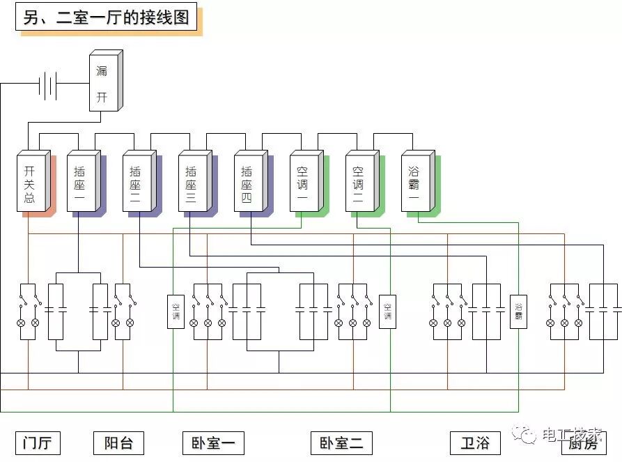

1)单相线路的相线和中性线上应装熔断器。
2)设置漏电断路器为总开关。漏电动作电流≤30mA,漏电动作时间≤0.1秒,
3)漏电断路器必须有过负荷、过电压保护功能。
4)漏电断路器的额定电流应大于各分路空气开关电流之和,
5)在整个线路中,灯具、空调、插座、供暖等应各走单独的回路。
6)整个家庭的插座应该以共设置三至四路回路,避免一起发生故障的现象。
7)厨房的插座应该设置单独的回路,因为可能使用大功率的电器。
8)空调等大功率电器的线路则应单独走一路回路

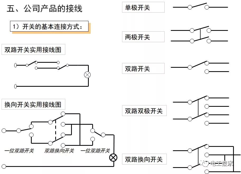

7)开关接线:“火线进开关,零线进灯头”;插座接线:“左零右火,接地在上”。
