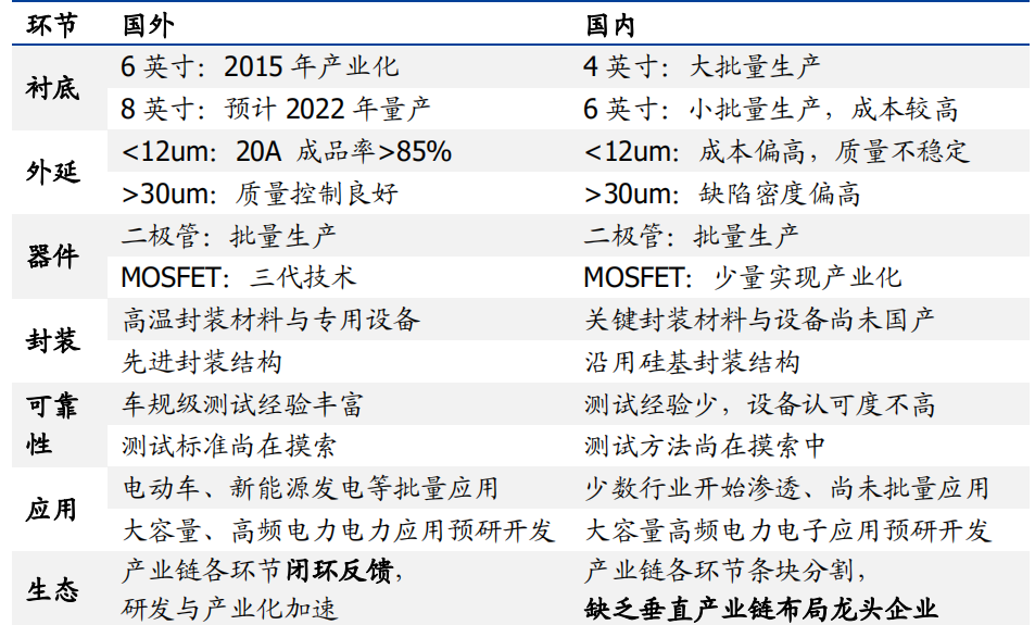

国内外SIC产业链对比
聚焦 | 产能大战下的SIC外延片江湖的图2

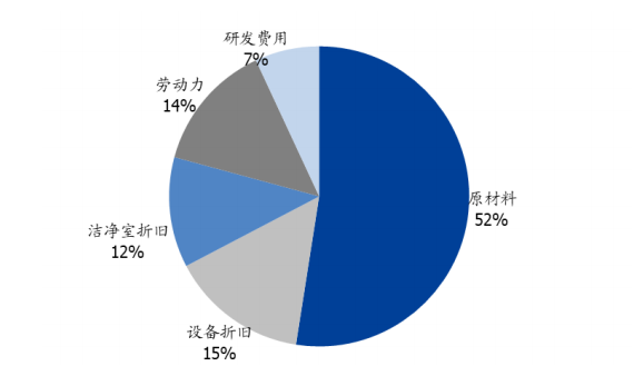

这里我们要先清楚外延片的成本结构,其中原材料成本占比是52%,设备折旧成本是15%,剩下的洁净室,劳动力和研发成本的占比分别是12%、14%和7%。所以一般来说,SiC产品的成本下降主要依赖于衬底,其中尺寸增加、可用厚度增加和缺陷密度下降都成为主要的降本手段。

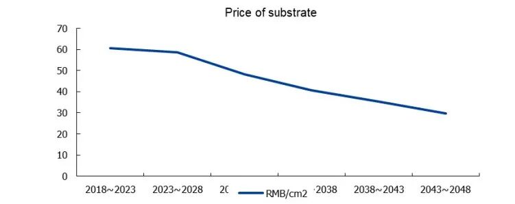

伴随大直径衬底占比不断提高,衬底单位面积生长成本下降。单晶可用厚度在不断增加。以直径 100mm 单晶为例,2015 年前大部分单晶厂商制备单晶平均可用厚度在 15mm 左右,2017 年底已经达到 20mm 左右。伴随衬底结晶缺陷密度下降的同时,工艺复杂程度增加。在大部分衬底提供商完成低缺陷密度单晶生长工艺及厚单晶生长工艺研发后,衬底单位面积价格会迎来相对快速的降低。
聚焦 | 产能大战下的SIC外延片江湖的图4
SIC衬底价格预测(元/cm2)

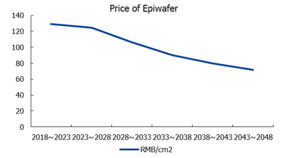

基于SiC衬底,外延环节普遍采用化学气相沉积技术(CVD)获得高质量外延层,随后在外延层上进行功率器件的制造。单位成本也会相应降低!
聚焦 | 产能大战下的SIC外延片江湖的图5
SiC 外延片价格(元/cm2)

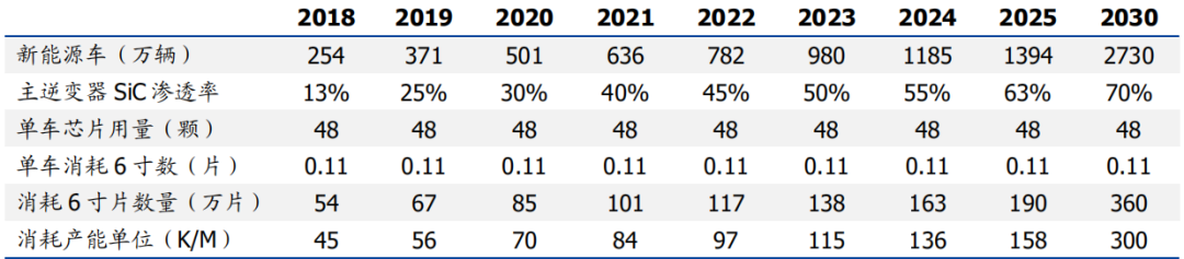

从产能角度来看,以特斯拉 Model3 为例估算,根据拆解图,主逆变器中有 24 个 SiC 模块,每个模块 2 个 SiC MOSFET,共需要 48 颗芯片。一个 6 寸片面积约为 8.8 辆车所消耗的 SiC MOSFET 芯片面积,假设10%边缘损耗和 60%良率,则单个 6 寸片足够供应约 4.7 辆车。Model 3/Y 2019 年交货量 30 万辆,消耗 6.4 万片 SiC,约占当年全球产能 24%。SiC 产业链在快速扩产,预计 2025 年产能为 2019 年的 10 倍。
聚焦 | 产能大战下的SIC外延片江湖的图6
新能源汽车用 SiC 功率器件产能测算

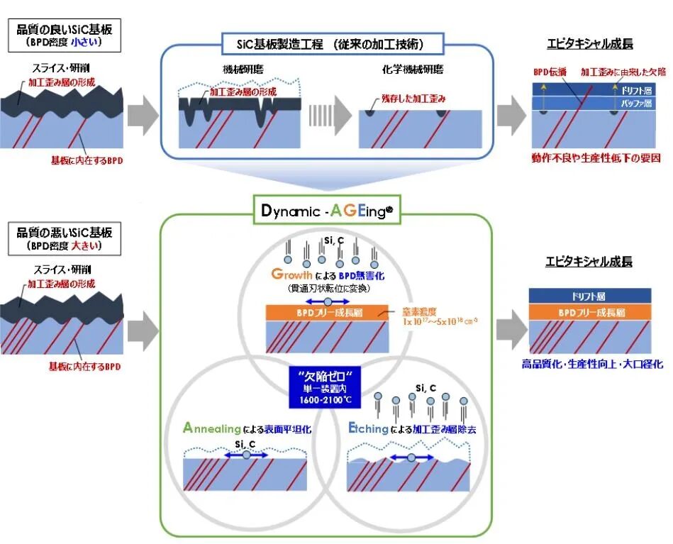

2021年3月1日,日本丰田通商株式会社正式宣布成功开发出一种表面纳米控制技术——Dynamic AGE-ing。该技术可以让任何尺寸、任意供应商的SiC衬底的BPD(基平面位错)降低到1以下。

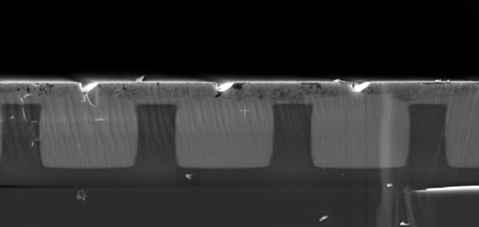

2021年3月3日,国内SIC外延代表型企业瀚天天成发布消息称,突破了碳化硅超结深槽外延关键制造工艺。
聚焦 | 产能大战下的SIC外延片江湖的图8
碳化硅超结深槽外延关键制造工艺
