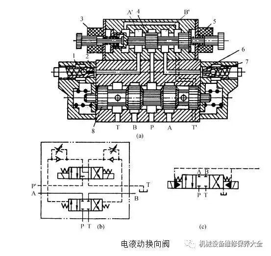

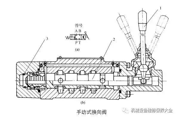

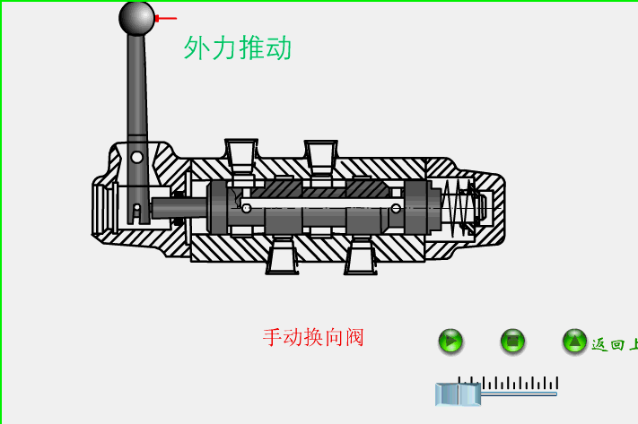

换向阀:分转阀式换向阀和滑阀式换向阀。滑阀式换向阀又可以分为手动式换向阀、机动式换向阀、电动式换向阀、液动式换向阀、电液动换向阀。
不会区分各类液压阀?动图展示方向阀、压力阀、流量阀原理和区别的图3
手动换向阀↑
不会区分各类液压阀?动图展示方向阀、压力阀、流量阀原理和区别的图4
液动换向阀↑

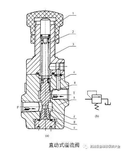

(2)压力控制阀

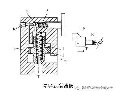

溢流阀:有直动式、先导式溢流阀。
不会区分各类液压阀?动图展示方向阀、压力阀、流量阀原理和区别的图7
溢流阀↑

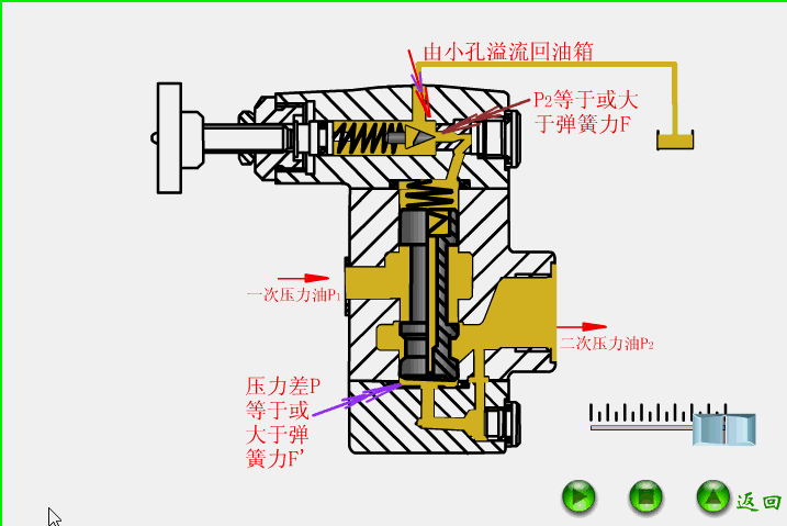

减压阀:有直动式、先导式减压阀。
不会区分各类液压阀?动图展示方向阀、压力阀、流量阀原理和区别的图10
减压阀↑

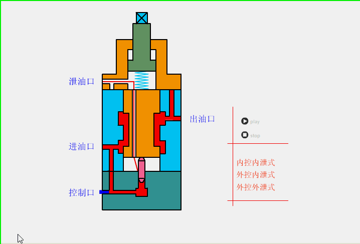

顺序阀:有直动式、先导式顺序阀。
不会区分各类液压阀?动图展示方向阀、压力阀、流量阀原理和区别的图11
顺序阀↑

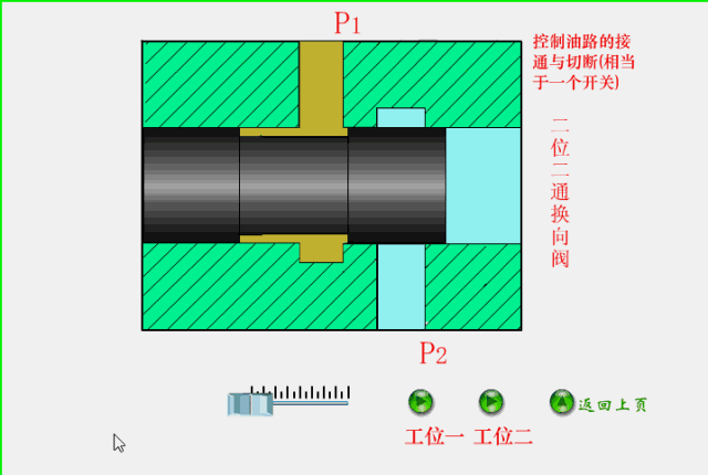

换向阀的控制方式,换向阀的通和位
换向阀的控制方式有手动式、机动式、电动式、液动式、电液动式五种。换向阀的通是指阀体上的通油口数,有几个通泊口就叫几通阀。
换向阀的位是指换向阀阀芯与阀体的相互位置变化时,所能得到的通泊口连接形式的数目,有几种连接形式就叫做几位阀。
如一换向阀有4个通油口,3种连接形式,且是电动的,则该阀全称为三位四通电磁(电动)换向阀。
不会区分各类液压阀?动图展示方向阀、压力阀、流量阀原理和区别的图12
二位二通换向阀↑

减压阀是控制其出口压力为某一常值的,因此希望该值不受其他因素影响为好,然而这是不可能的。
事实上,当通过减压阀的流量或一次压力(入口压力)发生变化时,二次压力(出口压力)都要变化(波动)。
二次压力随流量或一次压力变化而变化的大小,称为减压阀的定压精度。变化小,则定压精度高;反之,则定压精度低。
