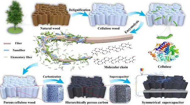

图1. 基于酶解诱导的木材分级多孔结构碳厚电极制备对称的超级电容器
本工作旨在通过纤维素酶诱导合成三维自支撑木质基厚碳电极,通过温和、简单和绿色的酶解处理,用于高面积/体积能量密度的超级电容器。得益于酶解诱导的木材具有高比表面积(1418 m2 g-1)、优异的分级多孔结构,以及丰富的活性位点,经酶解诱导的厚碳电极组装成的对称超级电容器在20 mA cm-2条件下经过15 000次长期循环后,仍可维持86.58%的电容保持率且能实现0.21 mWh cm-2/0.99 mWh cm-3的高面/体积能量密度。值得注意的是,这种设计高比表面积材料的简单、通用策略,可为木质基材料的多功能应用提供新的研究思路与参考。
