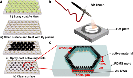

ETH团队设计,制造透明可拉伸的水凝胶锌离子电池的图3
1. (a)透明和可拉伸电极的制造过程示意图,(i)在PDMS模具上喷涂Au NW油墨,(ii)用透明胶带清洁PDMS模具表面并用O 2 等离子体处理 ;(iii)在密闭区域内在PDMS模具上喷涂活性材料,(iv)用透明胶带和干净的纸巾清洁PDMS模具表面。(b)用气刷和热板喷涂涂层。(c)由Au NW层和活性材料组成的透明可拉伸电极膜的双层结构。

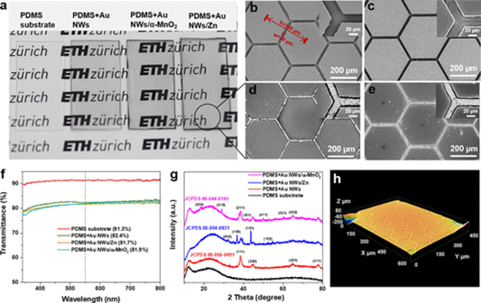

ETH团队设计,制造透明可拉伸的水凝胶锌离子电池的图4
2. (a)PDMS基板,PDMS + Au NWs,PDMS + Au NWs/α-MnO 2 和PDMS + Au NWs/Zn的照片。(b)PDMS基板,(c)PDMS + Au NWs,(d)PDMS + Au NWs/Zn和(e)PDMS + Au NWs/α-MnO 2 的SEM图像以及扩大的区域(插入)。(f)不同样品的透光率和(g)XRD图谱。(h)六角形PDMS + Au NWs/Zn图案的3D地形图。

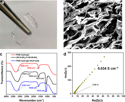

ETH团队设计,制造透明可拉伸的水凝胶锌离子电池的图5
3. (a)PAM水凝胶电解质的照片。(b)冻干的PAM水凝胶的SEM图像,(c)PAM水凝胶,ZnSO 4 /MnSO 4 盐溶液和PAM水凝胶电解质的ATR-IR光谱。(d)PAM水凝胶电解质的奈奎斯特图。

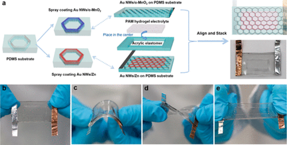

4. (a)透明和可拉伸的全细胞制备过程的示意图。(b)最终的完整电池,(c)机械弯曲,(d)扭曲和(e)拉伸的照片。

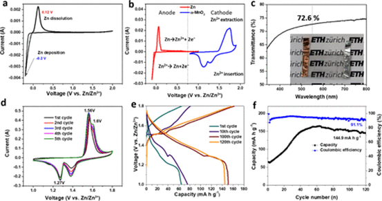

ETH团队设计,制造透明可拉伸的水凝胶锌离子电池的图7
5. (a)不锈钢/电解质/不锈钢电池中以锌箔为参比电极的PAM水凝胶电解质的CV曲线,扫描速率为0.2至2.0 V之间的0.2 mV s –1 。(b)CV曲线 以1 mV s–1处的锌阳极(红线)和α-MnO2阴极(蓝线)的角度,其中PAM水凝胶电解质介于两者之间,并且以锌箔作为参比电极。(c)完全组装的透明全电池的透光率和照片(插图)。(d)透明无应变电池的前五个循环的CV曲线,扫描速度为0.1 mV s –1 ,介于1和1.8 V之间。(e)透明无应变电池在1 C电流密度下的循环性能。(f)透明无应变 电池在 1 C,电流密度为1 C时的第1次,第10次,第100次和第120次循环的GCD曲线。

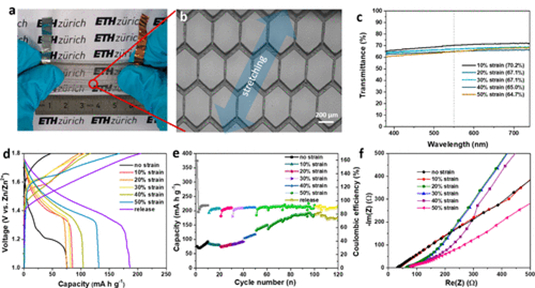

6. (a)透明锌离子电池在50%应变下的照片。(b)顶部电极在50%应变下的光学显微镜图像。(c)在0–50%应变下整个细胞的透光率。(d)透明电池在0–50%应变下的GCD分布图,并在1 C的电流密度下释放到初始状态。(e)透明电池在0–50%应变下在120循环下的循环性能 电流密度为1C。(f)透明锌离子电池在0–50%应变下的奈奎斯特图。
