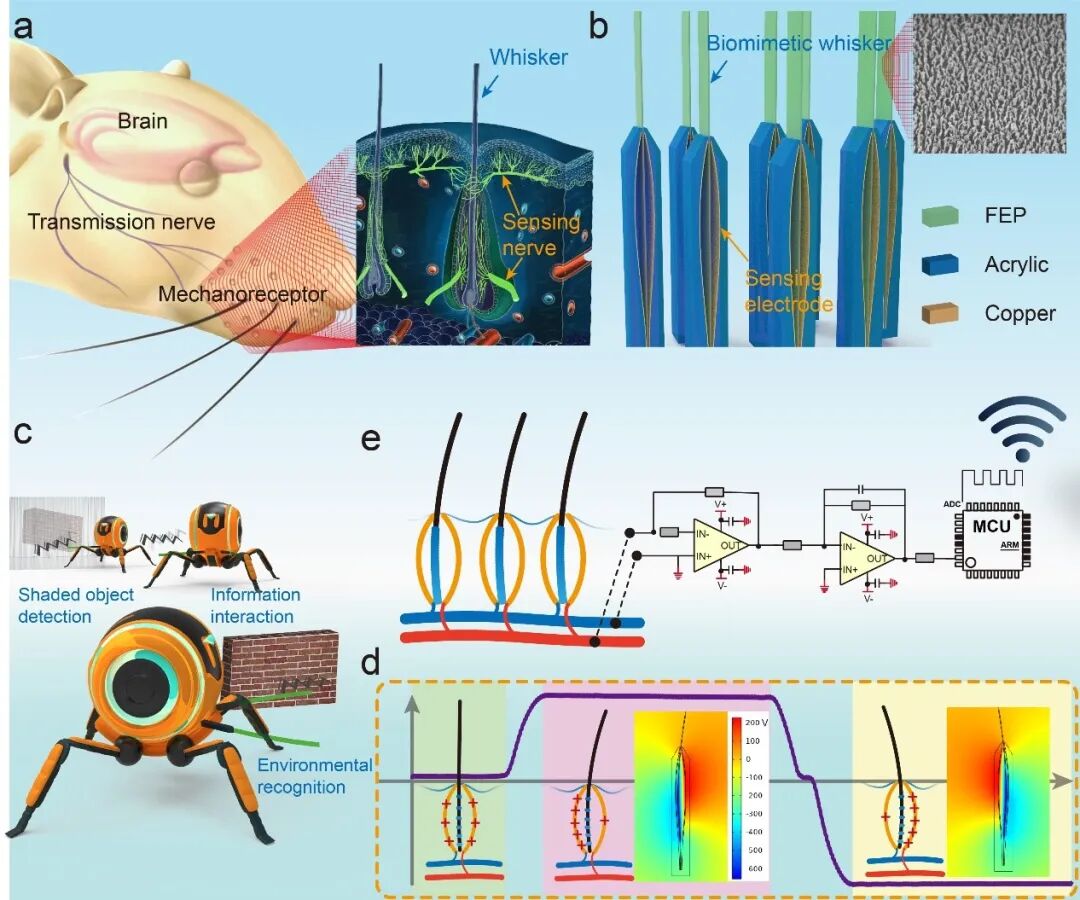

王中林院士团队AM:自供能仿生胡须,机器人的新一套环境识别系统的图1
图1. 仿生胡须机械感受器的仿生结构,原理及概念应用。a)啮齿动物触觉系统的示意图,以及胡须机械感受器的解剖示意图。b)BWMR器件结构图。c)BWMR用于机器人对遮挡物的检测、信息交互和环境识别。d)BWMR工作原理图。e)人造胡须系统:由BWMR阵列、电荷采集电路、MCU和无线发射电路组成。

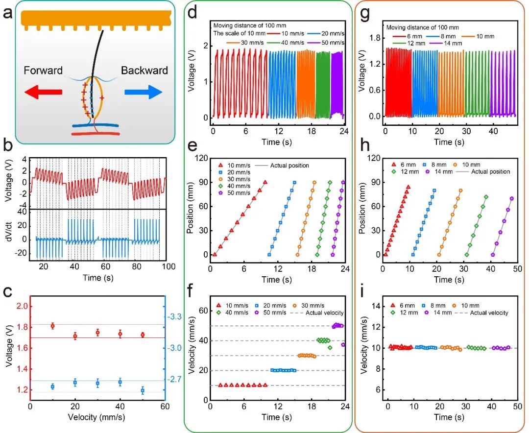

王中林院士团队AM:自供能仿生胡须,机器人的新一套环境识别系统的图2
图2. 外部激励下的电学表征。a)对BWMR施加向前和向后激励的示意图。b)当胡须正向和反向滑过刻度尺的两个循环中,开路电压及其对应的微分信号。c)不同扫描速度下开路电压幅值的变化。红色和蓝色点分别表示正向和反向扫描过程中的电压幅值。d)以不同扫描速度下,BWMR产生的电压波形。以及根据波峰数得出的e)位移和f)实时速度。g)以相同速度扫过不同密度的刻度时产生的电压波形以及根据波峰数得出的h)位移,及i)实时速度。

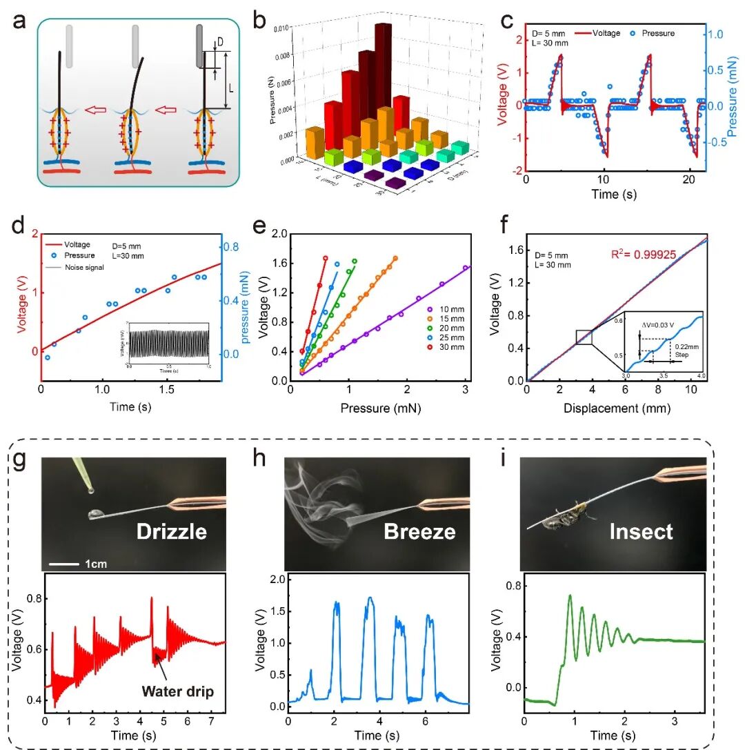

王中林院士团队AM:自供能仿生胡须,机器人的新一套环境识别系统的图3
图3. 外部激励下BWMR的响应特性。a)给BWMR施加激励的示意图。胡须长度为L,接触长度为D。b)最大施加压力与L和D之间的关系。L越短和D越长,产生的施加压力就越大。c)当给胡须施加周期性压力时,BWMR的实时开路电压。施加压力的变化由商用的压力传感器同步获取,传感器分辨率为0.1 mN。d)BWMR和商用压力传感器之间灵敏度的比较。e)对于不同的L下,VOC与压力之间的线性关系。f)VOC与胡须尖端位移的关系。g–i)BWMR对微弱的环境扰动(如雨滴(g),微风(h)和昆虫爬行(i))的响应。

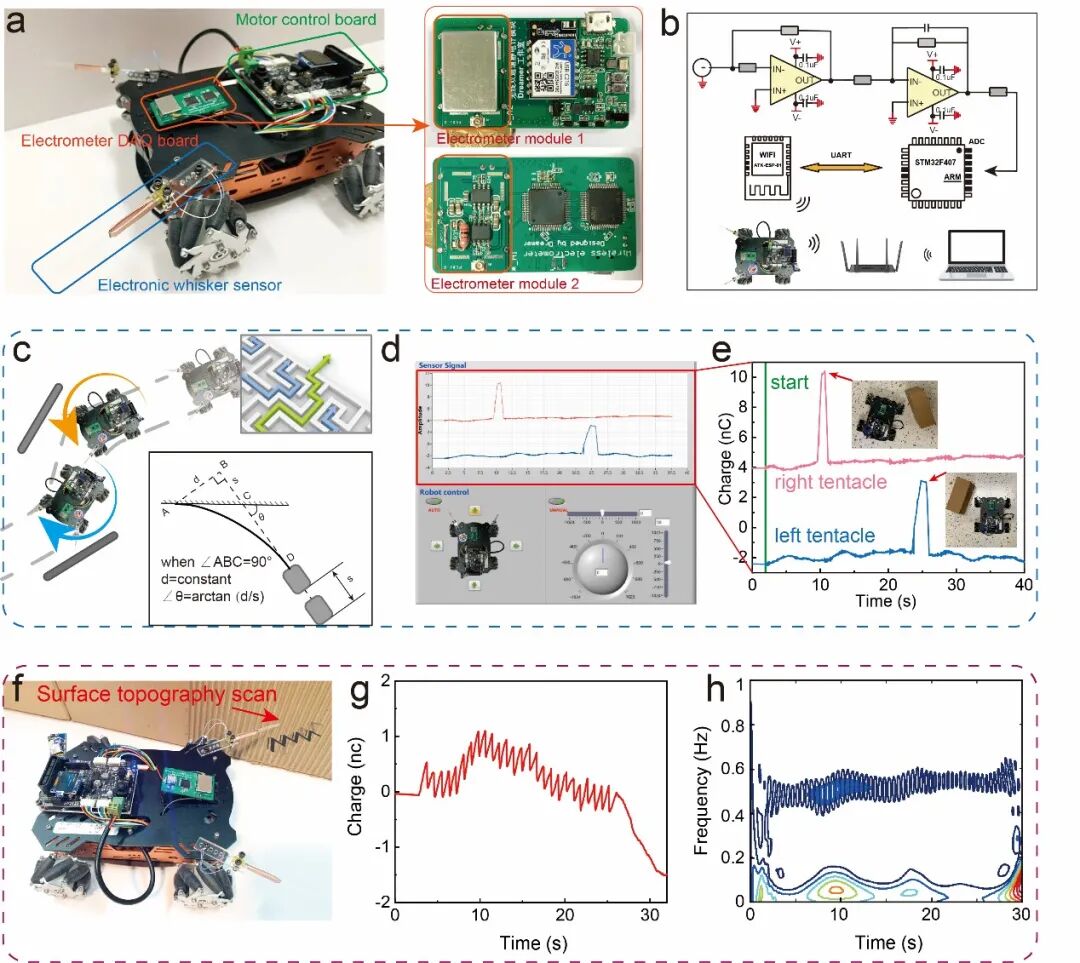

王中林院士团队AM:自供能仿生胡须,机器人的新一套环境识别系统的图4
图4. BWMR在机器人技术中用于环境和障碍物识别以及物体表面形貌扫描的应用展示。a)配备有BWMR触觉系统的自动驾驶小车(AGV)的照片。b)静电计采集电路及自动控制系统的示意图。c)简单的避障控制策略和轨迹,d)自动控制程序,以及e)在自动避障过程中静电计采集电路获取的传感器的信号。f)机器人汽车扫描物体表面轮廓的照片,g)获取的表面形貌数据,h)以及经过伪Wigner-Ville变换后的信号。

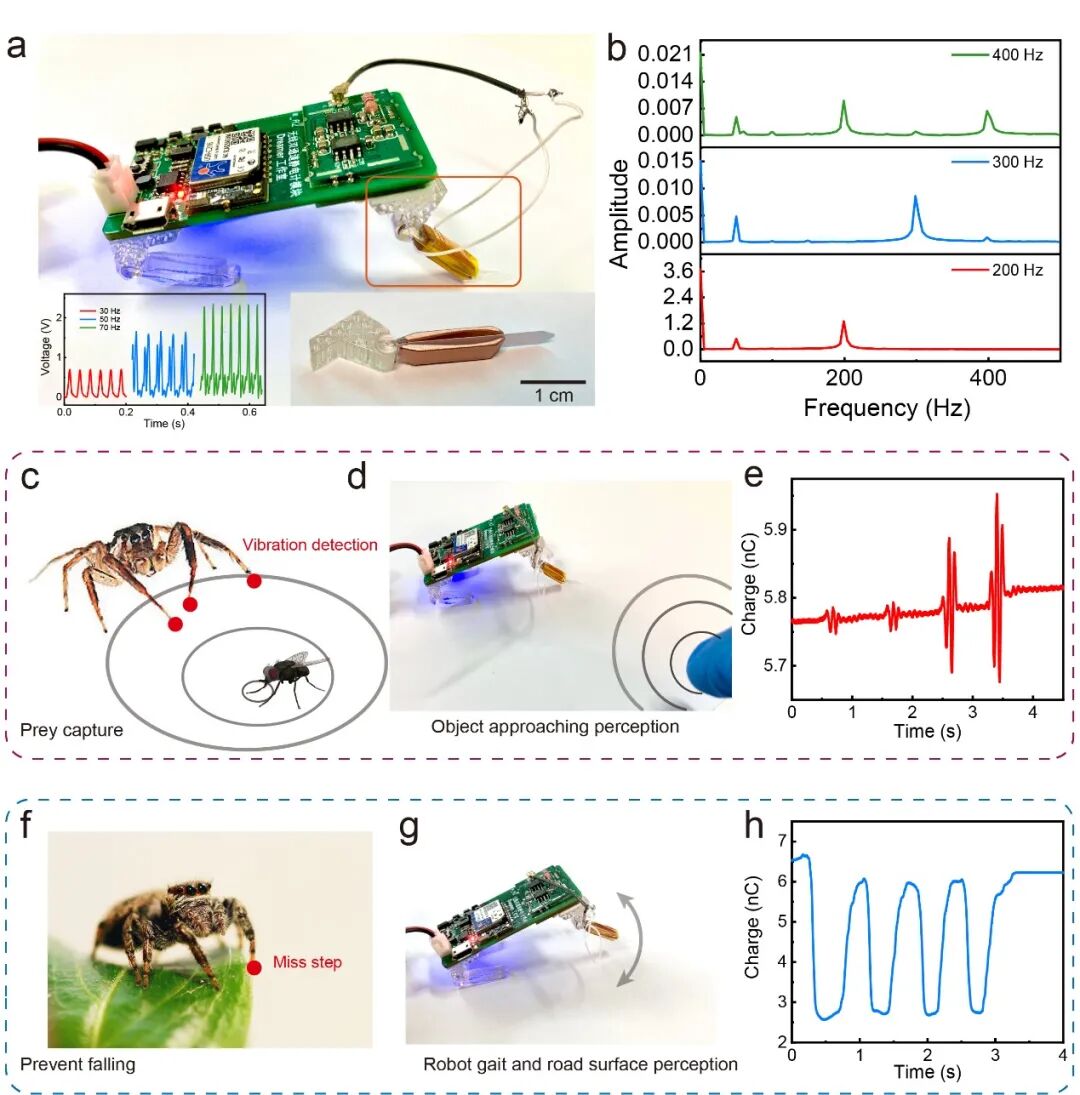

王中林院士团队AM:自供能仿生胡须,机器人的新一套环境识别系统的图5
图5. BWMR在机器人技术中用于震动监测和路面状况感知的应用演示。a)配备BWMR触觉系统的四足机器人的照片。b)当施加不同频率的振动时,BWMR采集到的电压信号的频谱图。c)蜘蛛通过脚上的震动探测器捕获猎物的示意图。d)仿生机器人感知物体靠近的照片,以及e)BWMR实时获取的信号。f)蜘蛛通过感知脚下的压力防止衰落的照片。g)仿生机器人感知其自身步态和路面状况的照片,以及h)机器人行走时实时获取的信号。

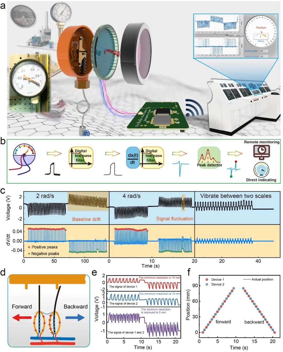

王中林院士团队AM:自供能仿生胡须,机器人的新一套环境识别系统的图6
图6. BWMR在工业领域中用于设备参数的指示和远程监控。a)机电指示器用于速度、压力和位移远程监控和直接显示的示意图。b)BWMR作为指针的机电仪表用于远程获取其旋转角度的示意图。信号经过滤波及微分后,通过对峰值计数从而得到稳定的旋转角度。c)当指针以不同的速度旋转以及在两个刻度之间振动时,BWMR仪表的产生的开路电压及微分信号。正峰值和负峰值分别是顺时针和逆时针旋转产生的。由于电压信号会存在基线漂移和信号波动,但经过微分处理后,信号稳定性会大幅度提高,具有更高的抗干扰能力。d)利用多个BWMR指针提高了分辨率的示意图。e)指针1,指针2和两者并连后的VOC信号。利用两个BWMR指针可使峰值密度加倍。f)根据两个并联胡须产生的信号峰值数量得出的指针位置,以及与真实值的比较。
