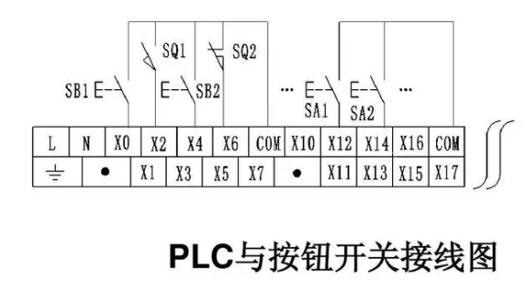

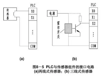

PLC输入端口,一般是输入开关量信号和模拟量信号。
(1)开关量信号
按钮,行程开关,转换开关,接近开关,拨码开关等等。
举个简单的例子更加容易说清楚:
一文读懂 | PLC输入端和输出端接线的不同的图2
按钮或者接近开关的接线所示:PLC开关量接线,一头接入PLC的输入端(X0,X1,X2等),另一头并在一起接入PLC公共端口(COM端)。

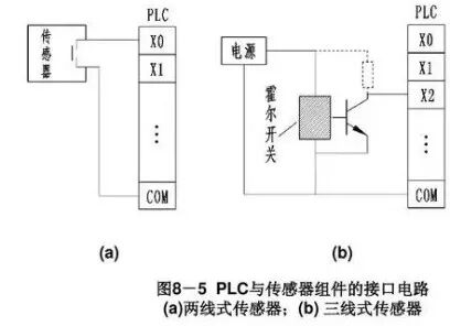

(2)模拟量信号
一般为各种类型的传感器,例如:压力变送器,液位变送器,远传压力表,热电偶和热电阻等等信号。
模拟量信号采集设备不同,设备线制(二线制或者三线制)不同,接线方法也会稍有不同。如图所示:
一文读懂 | PLC输入端和输出端接线的不同的图3

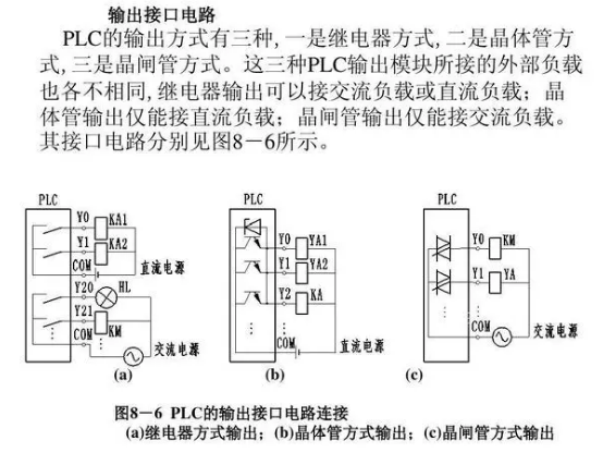

输出端接线
PLC输出端口接线一般可以分为以下三种情况:
  • 继电器输出。
  • 晶体管输出。
  • 晶闸管输出。
一文读懂 | PLC输入端和输出端接线的不同的图4
PLC输出方式不同,输出负载所接的电源类型也不同。如图所示:这是PLC输入端和输出端的基本接线,属于PLC基本知识。

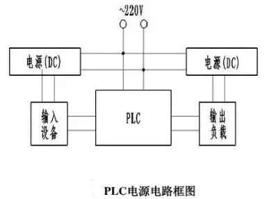

(1)PLC电源电路
PLC控制系统的电源除了交流电源外,还包括PLC直流电源,一般而言,PLC交流电源可以由市电直接供应,而输入设备(开关,传感器等)的直流电源和输出设备(继电器)的直流电源等,最好采取独立的直流电源供电。大部分的PLC自带24V直流电源,只有当输入设备或者输出设备所需电流不是很大的情况下,才能使用PLC自带直流电源。

(2)PLC输入口和输出口的电流定额
PLC自带的输入口电源一般为DC24v,输入口每一个点的电流定额在5mA-7mA之间,这个电流是输入口短接时产生的最大电流,当输入口有一定的负载时,其流过的电流会相应减少。PLC输入信号传递所需的最小电流一般为2mA,为了保证最小的有效信号输入电流,输入端口所接设备的总阻抗一般要小于2K欧。
一文读懂 | PLC输入端和输出端接线的不同的图6
也就是说当输入端口的传感器功率较大时候,需要接单独的外部电源。
