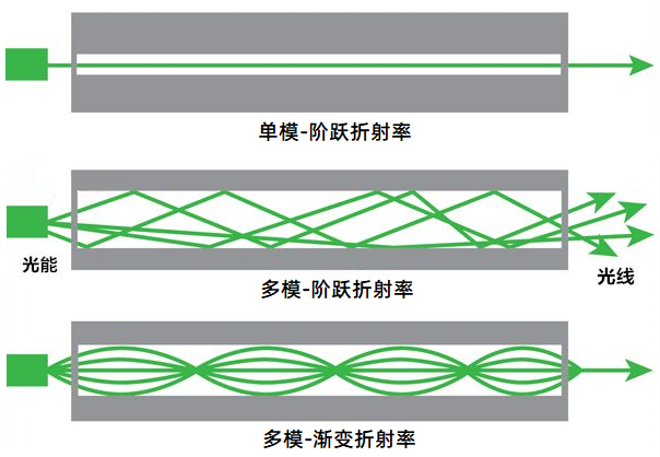

上世纪70年代初,光纤通信开启实用化落地的进程。当时主要的研发对象,是多模光纤。
多模光纤的纤芯直径更大,容许不同模式的光在一根光纤上传输。
最早被使用的光,是波长为850nm的光,这个波段(band),也被直接称为850nm波段
后来,到了70年代末80年代初,单模光纤开始了大规模的应用。
到底什么是CE、C++、C+L波段?的图2
经过测试,工程师们发现,1260nm~1360nm波长范围的光,由色散导致的信号失真最小,损耗最低。
所以,他们将这一波长范围采纳为早期的光通信波段,并命名为O-band(O波段)。O,是“Orignal(原始)”的意思。

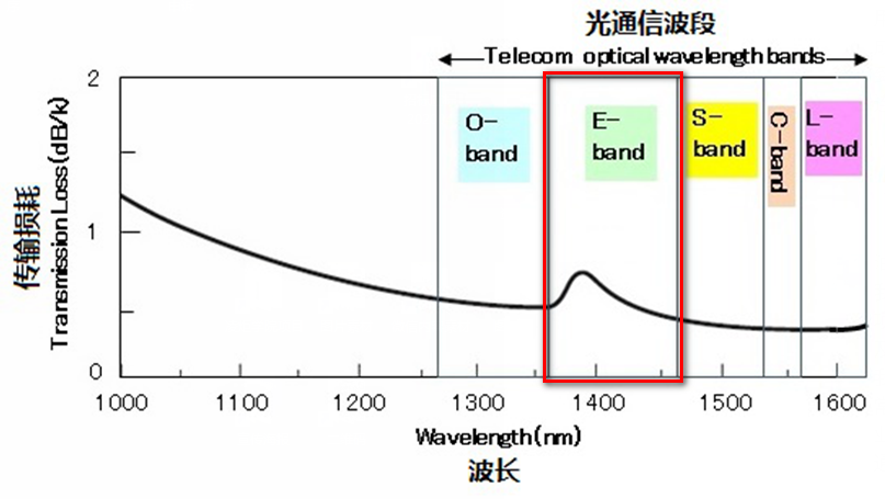

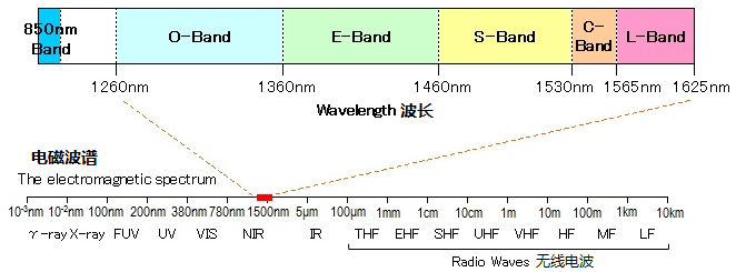

此后的三四十过年,经过漫长的摸索和实践,专家们逐渐总结出一个“低损耗波长区域”,也就是1260nm~1625nm区域。这个波长区域范围的光,最适合在光纤中传输。
这个区域被进一步划分成了五个波段,分别是:O波段,E波段,S波段,C波段和L波段。
到底什么是CE、C++、C+L波段?的图3

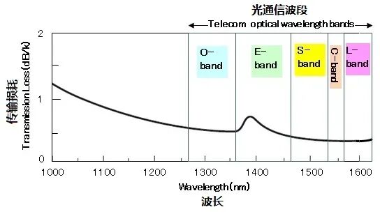

随着技术的不断演进变化,专家们还验证了光纤传输损耗和光波波长之间的规律,如下图所示:
到底什么是CE、C++、C+L波段?的图4
最常用的波段,被称为C波段(1530nm~1565nm)。C,是“conventional(常规)”的意思。
C波段表现出的损耗最低,被广泛用于城域网、长途、超长途以及海底光缆系统。WDM波分复用系统中,也经常用到C波段。
C波段旁边的L波段(1565nm~1625nm),是损耗第二低的波段,也是行业的主流选择之一。当C波段不足以满足带宽需求的时候,也会采用L波段作为补充。L,是“long-wavelength(长波长)”的意思。

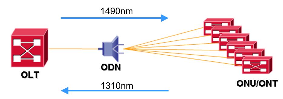

S波段(1460nm~1530nm),也就是“short-wavelength(短波长)”波段,光纤损耗比O波段要高一些。它经常被用于PON(无源光网络)系统的下行波长。
到底什么是CE、C++、C+L波段?的图5
PON就是家庭光纤宽带的那套系统。
它的上行波长为1310nm,下行波长为1490nm。
最后再来看看E波段
这个波段有点特别,它是五个波段中最不常见的波段。E,是“extended(扩展)”的意思。
大家观察刚才那张波长和损耗关系图时,会发现,E波段有一个明显的不规则激凸。
到底什么是CE、C++、C+L波段?的图6
那是因为1370-1410nm波段,氢氧根离子(OH-)吸收,所以损耗急剧加大。这也被称为水峰
早期的时候,因为工艺限制,光纤玻璃纤维中,经常残留有水(OH基)杂质,导致E波段的衰减最高,无法正常使用。
后来,玻璃制作过程中的脱水技术发明,E波段中最常用的光纤(ITU-T G.652.D)的衰减变得比O波段低,从而解决了水峰问题。(G.652.D也被称为低水峰光纤或无水峰光纤。)

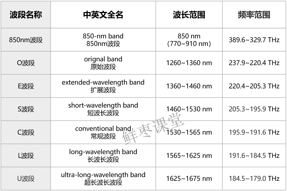

除了以上波段之外,其实还有一个波段会被用到,那就是U波段(ultra-long-wavelength band,超长波段:1625-1675 nm)。U频段则主要用于网络监控。
汇总一下,如下表所示:

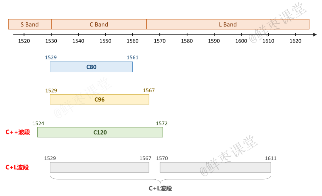

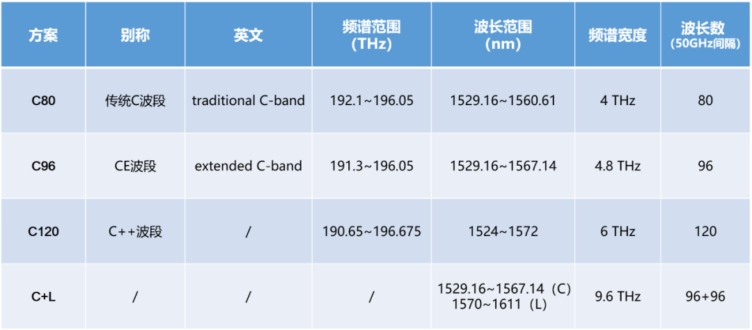

  • CE波段
传统C波段,指的是1529.16nm到1560.61nm的波段,从频率上看是195.9THz到191.6THz,大约可使用频谱范围是4THz。在50GHz间隔下,这个传统C波段可以支持80波,因此,也称为C80波段。
CE波段,是在C80波段的基础上,向长波长扩展了一点点,波长范围是1529.16-1567.14nm,大约可使用频谱范围是4.8THz。在50GHz间隔下,CE波段可以支持96波,因此,也称为C96波段。
C96波段相比C80波段,传输容量可提升20%。
  • C++波段
再来看看C++波段方案。
大家看到C++,一定会觉得很亲切。其实,这里的C++,和C++编程语言没有任何关系。
C++,其实就是在C96扩展的基础上,进一步扩展,波长范围是1524-1572nm,大约可使用范围达到6THz,波长数可以扩展到120波。C++也因此被称为C120波段(也有称为Super C Band)。
C++波段相比C80波段,传输容量可提升50%。
  • C+L波段
最后看看C+L波段方案。
L波段1565nm到1625nm,如果按照1570~1611nm算,可用频谱范围大约是4.8THz。因此,C+L波段,可以实现192个波长,频谱带宽接近9.6THz,传输容量提升将近1倍。
画一张图,对比如下:
到底什么是CE、C++、C+L波段?的图8
再列个表,更方便对比:
到底什么是CE、C++、C+L波段?的图9
值得一提的是,C+L也有潜在的多种方案及频谱边界,例如:
C4T+L4T:1529~1561nm(4THz) +  1572~1606nm(4THz)
C6T+L6T:1524~1572nm(6THz) +  1575~1626nm(6THz)
大家应该也看出来了,其实L波段也有L++波段的,有时候也被称为Super L Band。
