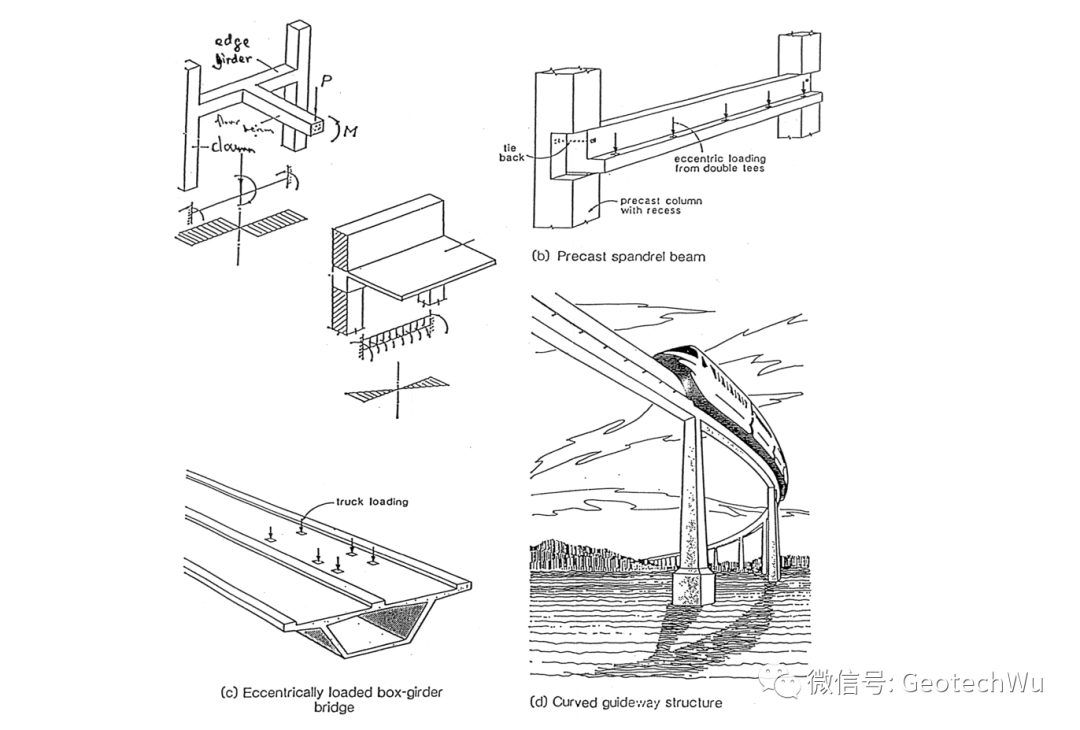

钢筋混凝土结构设计: 第五章(受扭构件承载力计算)的图1
1. 钢筋混凝土构件抗扭性能的两个重要衡量指标是:构件的开裂扭矩;构件的破坏扭矩。
2. 钢筋混凝土受扭构件开裂前钢筋中的应力很小,钢筋对开裂扭矩的影响不大,因此,可以忽略钢筋对开裂扭矩的影响,将构件作为纯混凝土受扭构件来处理开裂扭矩的问题。
3. 实际工程中通常都采用由箍筋和纵向钢筋组成的空间骨架来承担扭矩,并尽可能地在保证必要的混凝土保护层厚度下,沿截面周边布置钢筋以增强抗扭能力。
4. 在抗扭钢筋骨架中,箍筋的作用是直接抵抗受扭构件的主拉应力,限制裂缝的发展;纵筋用来平衡构件中的纵向分力,且在斜裂缝处纵筋可产生销栓作用,抵抗部分扭矩并可抑制斜裂缝的开展。
