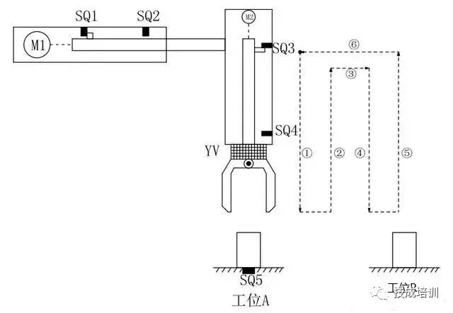

如上图所示,M1为控制机械手左右移动的电动机,M2为控制机械手上下升降的电动机,YV线圈用来控制机械手夹紧防松,SQ1为左到位检测开关,SQ2为右到位检测开关,SQ3为上到位检测开关,SQ4为下到位检测开关 ,SQ5为工件检测开关。
控制要求如下:

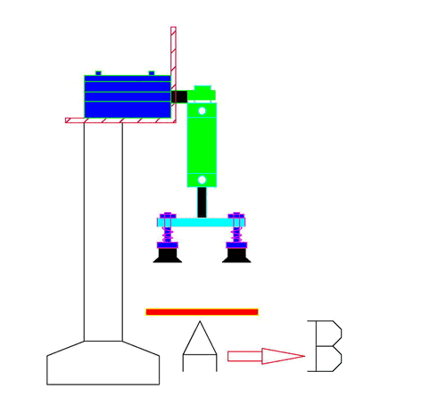

1.机械手要将工件从工位A移到工位B处;
2.机械手的初始状态(原点条件)是机械手应停在工位A的上方,SQ1、SQ3均闭合;
3.若原点条件满足且SQ5闭合(工件A处有工件),按下启动按钮,机械手按“原点→下降→夹紧→上升→右移→下降→防松→上升→左移→原点”的步骤工作。
如下图所示:

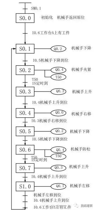

编程前理顺动作如何转移:
西门子PLC编程应用实例:简易机械手的PLC控制的图3

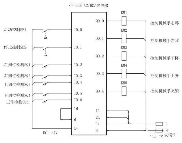

硬件的接线图:
西门子PLC编程应用实例:简易机械手的PLC控制的图5

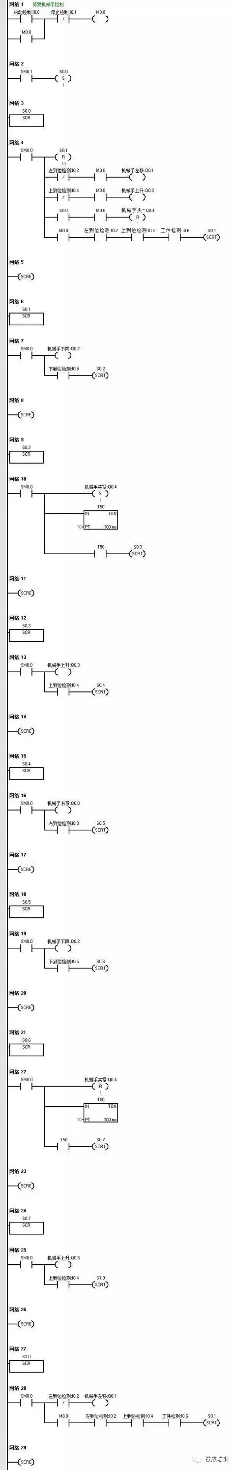

满足所有动作的程序如下:
西门子PLC编程应用实例:简易机械手的PLC控制的图6

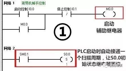

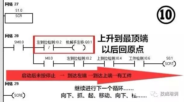

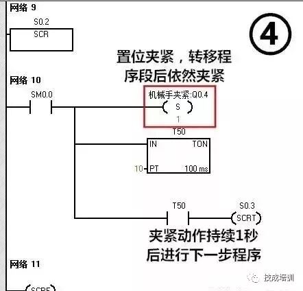

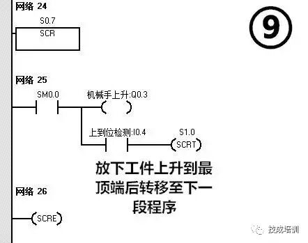

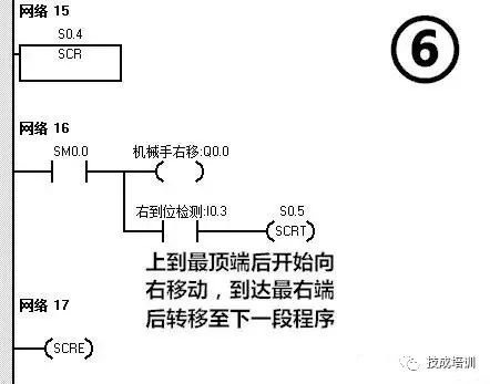

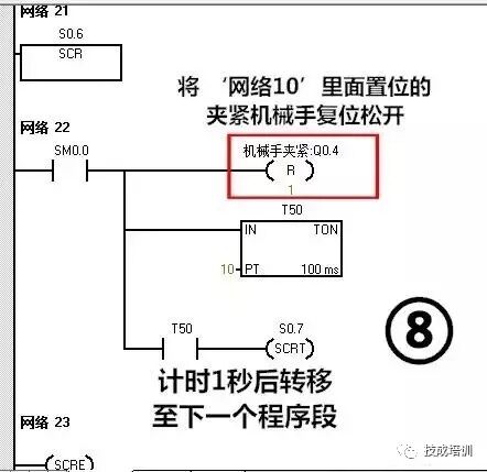

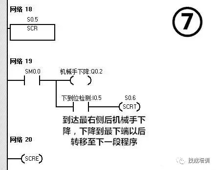

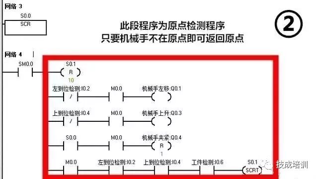

下面我们一段一段分析这个机械手是如何工作的:
西门子PLC编程应用实例:简易机械手的PLC控制的图7

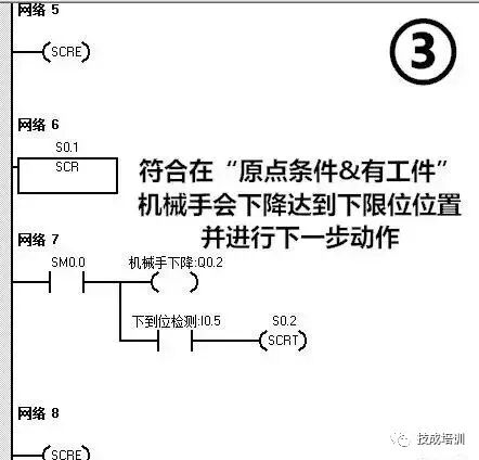

西门子PLC编程应用实例:简易机械手的PLC控制的图8
西门子PLC编程应用实例:简易机械手的PLC控制的图9

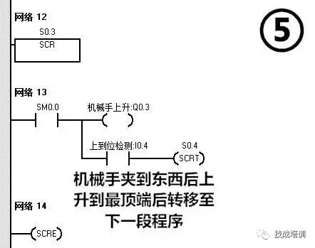

西门子PLC编程应用实例:简易机械手的PLC控制的图10
西门子PLC编程应用实例:简易机械手的PLC控制的图11
西门子PLC编程应用实例:简易机械手的PLC控制的图12
西门子PLC编程应用实例:简易机械手的PLC控制的图13
西门子PLC编程应用实例:简易机械手的PLC控制的图14
西门子PLC编程应用实例:简易机械手的PLC控制的图15
西门子PLC编程应用实例:简易机械手的PLC控制的图16
