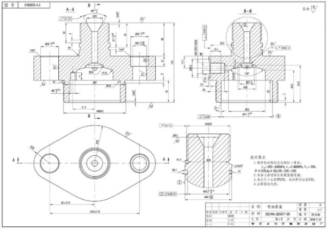

▌ 一般技术要求
1. 零件去除氧化皮。
2. 零件加工表面上,不应有划痕、擦伤等损伤零件表面的缺陷。
3. 去除毛刺飞边。
【专业积累】机械图纸技术要求大全,太全了,记得收藏!的图1
