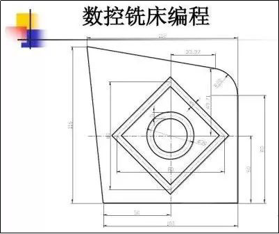

数控铣床铣圆怎么编程
数控铣床铣圆怎么编程的图1
