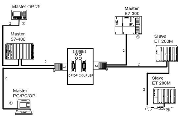

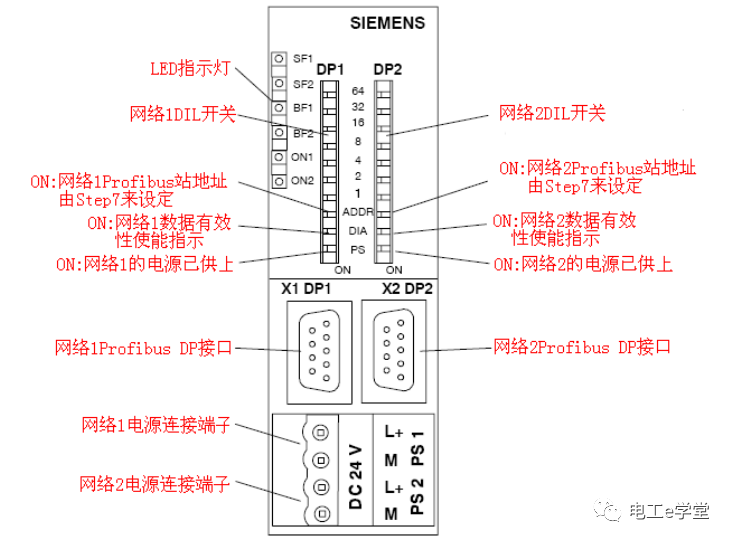

一、DP/DP耦合器的功能:
DP/DP耦合器的功能及应用的图1
    适用于不同通讯速率的两个Profibus-DP主站系统之间的数据通讯,使用两个独立的DP接口,通过这两个接口分别连接两个DP网络。DP/DP耦合器是每个DP网络上的从站。可以通过内部复制在两个PROFIBUS DP网络之间连续不断地传送0-244个字节的数据。DP/DP耦合器通过集成的9sub-D连接器连接到PROFIBUS-DP网络。可以通过单元顶部的两个DIP开关设置DP地址
DP/DP耦合器的功能及应用的图2

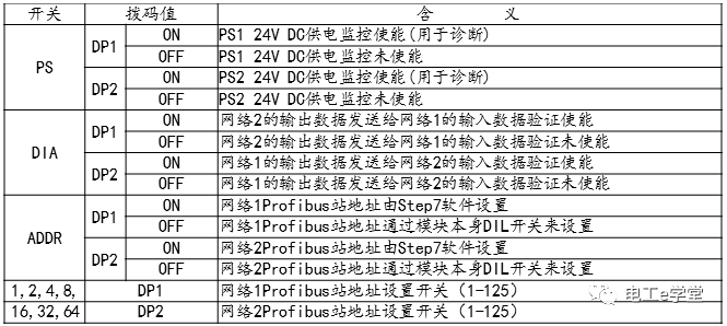

5、可通过DIL开关,Step 7或其它编程工具设定Profibus站地址双路冗余供电方式

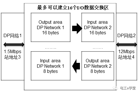

三、DP/DP耦合器的通讯数据区定义
DP/DP耦合器的 通讯数据区格式和长度要保持一致,例如网络 1 的输入区必须和网络 2 的输出区完全对应,同样网络 2 的输入区必须和网络 1 的输出区完全对应 , 否则会造成通讯故障 , 下图显示了两个网络之间的数据通讯区的对应关系 :
DP/DP耦合器的功能及应用的图5

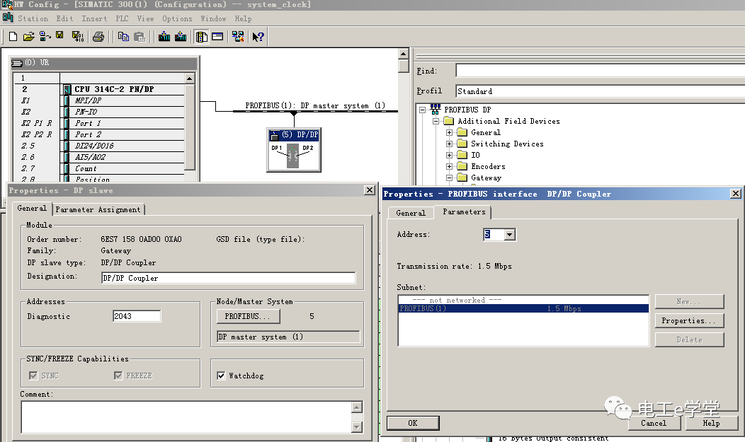

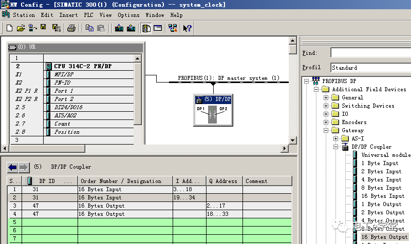

四、STEP7编程要点:
1、打开硬件管理器,分别在两个PLC主站的DP网络中,添加DP/DP耦合器从站,并设置该从站的DP地址等属性。
DP/DP耦合器的功能及应用的图6
2、分别定义通讯数据区的格式和长度,两边要保持对应关系。
DP/DP耦合器的功能及应用的图7
3、分别下载两个PLC主站的硬件配置;
4、安装DP/DP耦合器,连接DP电缆插头,上电测试;
5、编写程序。
