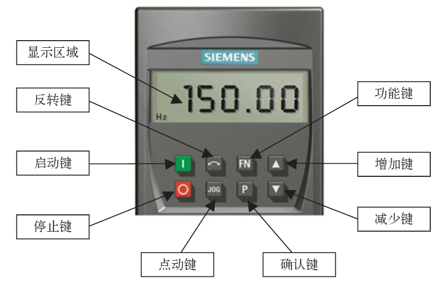

一、BOP按键功能介绍

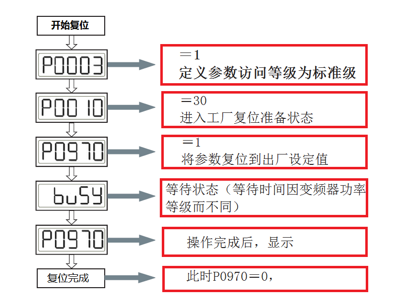

二、参数复位:
将变频器的参数恢复到出厂时的参数默认值。在变频器初次调试,或者参数设置混乱时,需要执行该操作,以便于将变频器的参数值恢复到一个确定的默认状态。

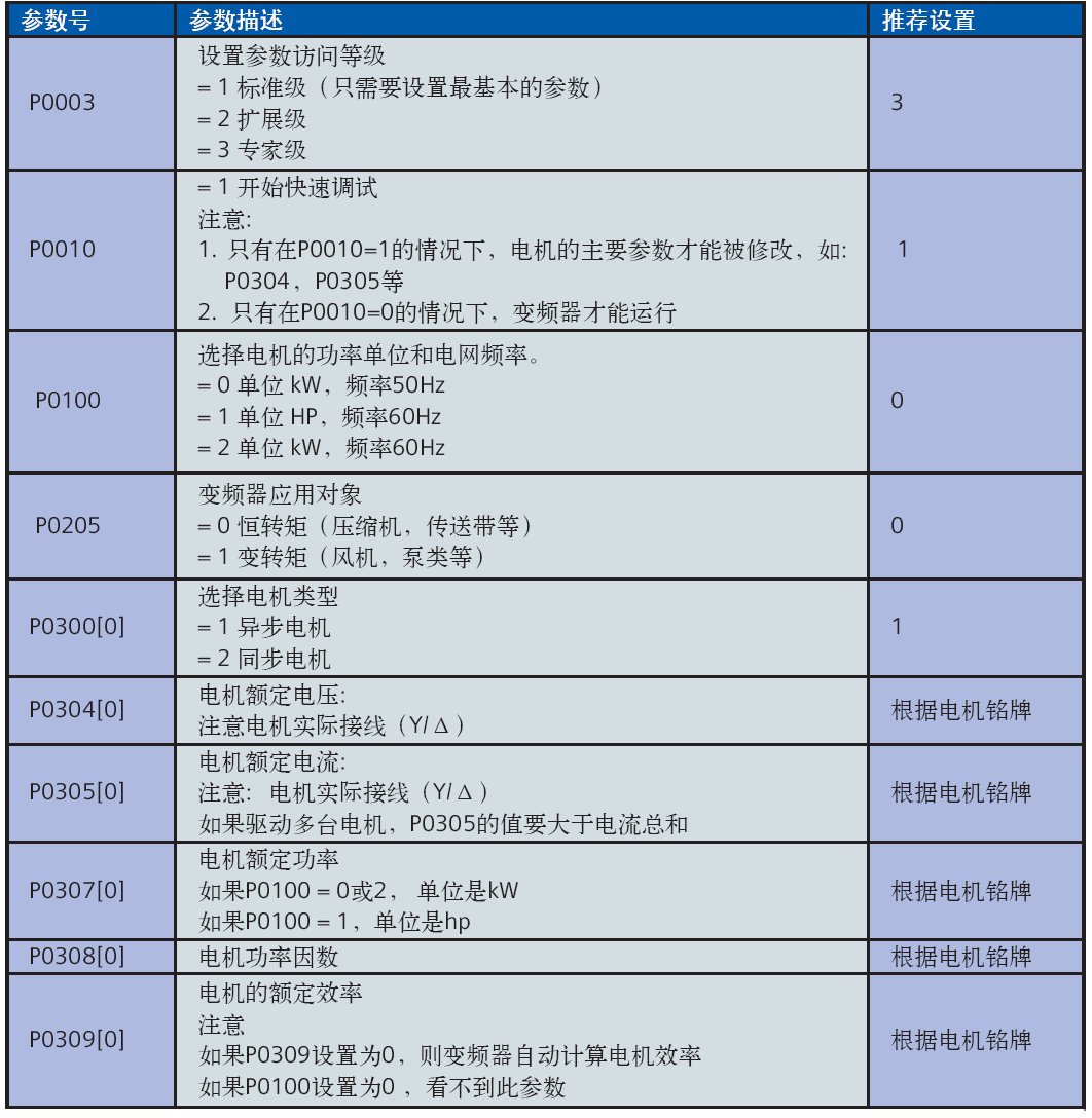

三、快速调试

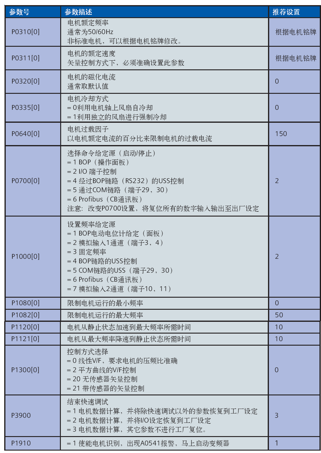

指通过设置电机参数和变频器的命令源及频率给定源,从而达到简单快速运转电机的一种操作模式。请按照下面步骤,设置参数,即可完成快速调试的过程。
MM440变频器快速调试的图3
MM440变频器快速调试的图4
在完成快速调试后,变频器就可以正常的驱动电机了。下面就可以根据需要设置控制的方式和各种工艺参数。

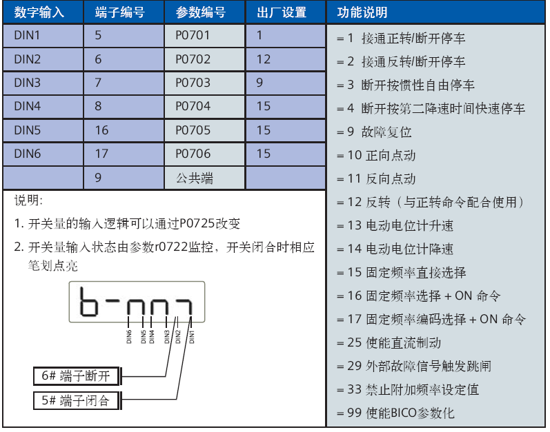

1、 开关量输入功能
M440包含了六个数字量输入端子,每个端子都有对应的参数用来设定该端子的功能。
MM440变频器快速调试的图5

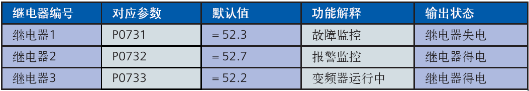

2、 开关量输出功能
可以将变频器当前的状态以开关量的形式用继电器输出,方便用户通过输出继电器的状态来监控变频器的内部状态量。而且每个输出逻辑是可以进行取反操作,即通过操作P0748的每一位更改。

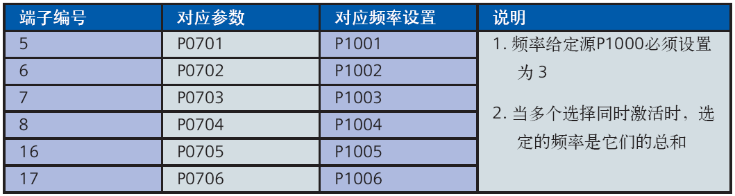

多段速功能,也称作固定频率,就是设置参数P1000=3的条件下,用开关量端子选择固定频率的组合,实现电机多段速度运行。可通过如下三种方法实现:
3.1 直接选择(P0701 - P0706 = 15)
在这种操作方式下,一个数字输入选择一个固定频率。

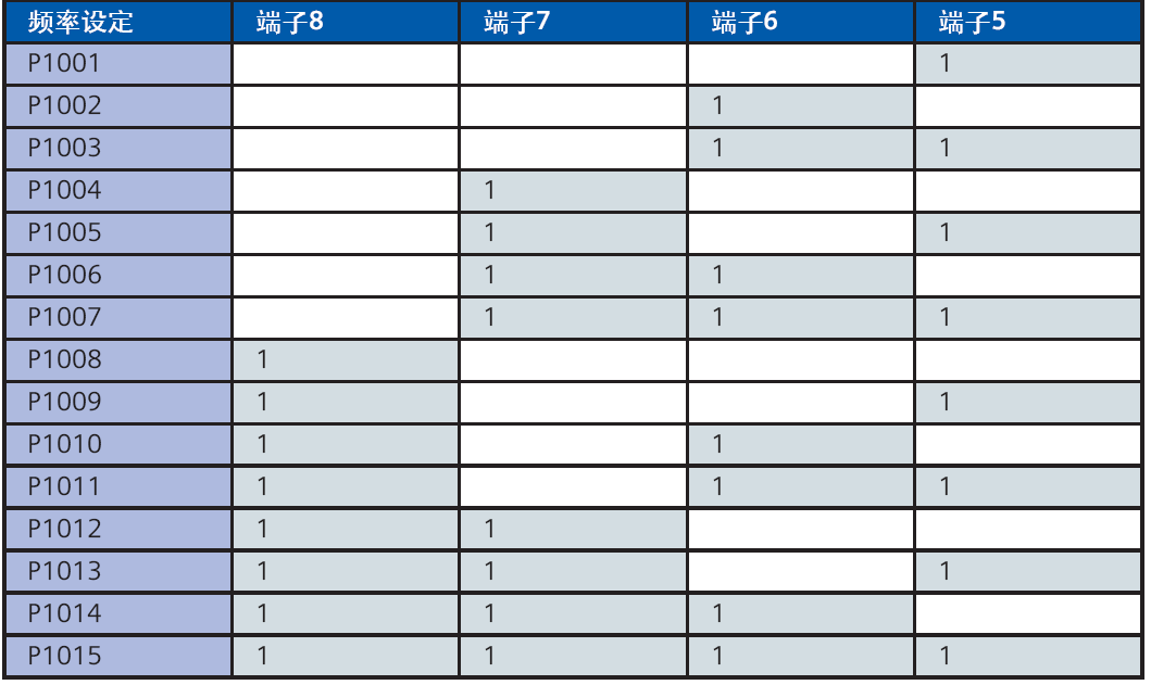

3.3 二进制编码选择 + ON 命令(P0701 - P0704 = 17)
使用这种方法最多可以选择15 个固定频率。各个固定频率的数值根据下表选择:
