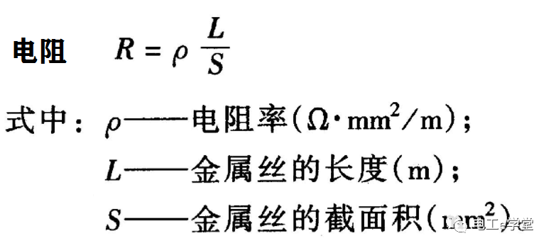

第三步:考虑距离因素。35千瓦以下的电机正常电压波动为5%,即允许的线路压降U=380*0.05=19V。
由U=IR,可知R=U/I=
19/43.69=0.43488欧姆,
长度L=S*R/
ρ=10*0.43488/0.0175=248米
