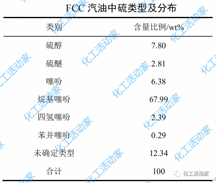

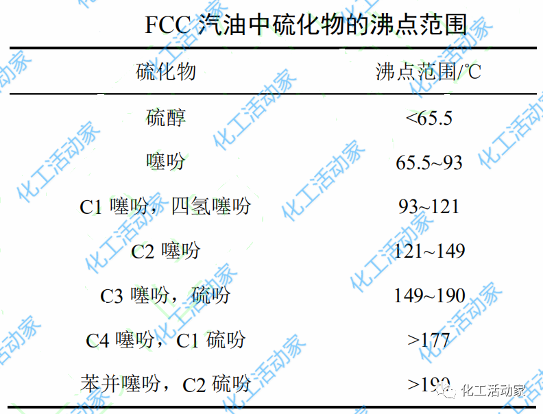

随着清洁车用汽油标准的日益严格,我国汽油质量升级面临着严峻的挑战。国V汽油标准首次规定商品汽油硫含量不高于10μg/g,国VI汽油标准要求在控制硫含量不超过10μg/g的同时,不断降低烯烃和芳烃含量。催化裂化(FCC)汽油作为车用汽油的主要调和组分,约占我国商品汽油的70%。随着裂化原料的重质化和劣质化FCC汽油中的硫含量也在逐渐增大。同时,FCC汽油中烯烃和硫分布不均匀,轻汽油馏分中烯烃含量高,而重汽油馏分中硫含量高,如下所示。

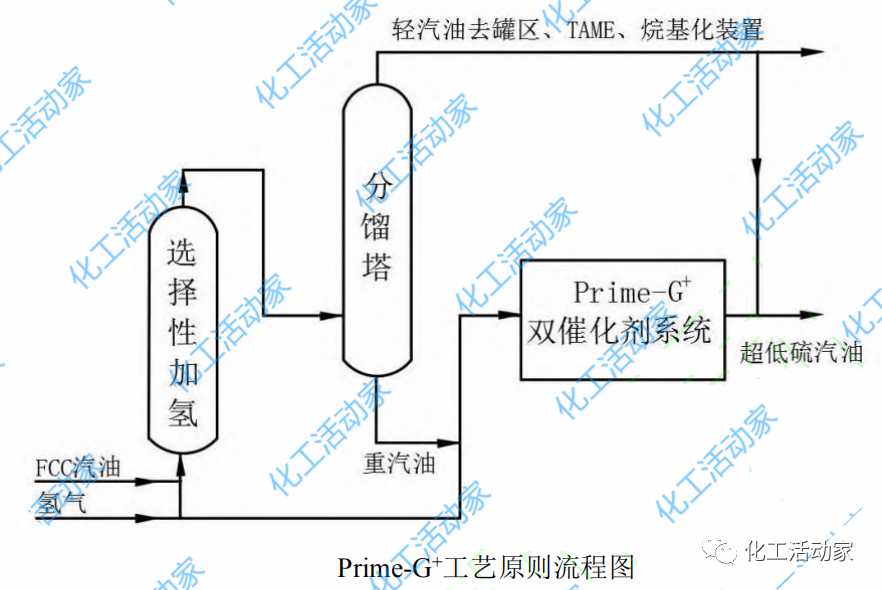

Prime-G+工艺采用固定床反应器,对FCC汽油全馏分直接进行加氢,二烯烃饱和、反式烯烃异构、轻硫醇硫醚化。选择性加氢反应器与分馏塔相结合将FCC汽油分割为轻汽油馏分和重汽油馏分。分馏塔塔顶流出的轻馏分中不含硫醇,含硫量低并且二烯烃浓度满足后续的醚化或烷基化单元;塔底流出的重汽油馏分在双催化剂体系中进行深加氢脱硫,在高脱硫水平下控制烯烃饱和程度。工艺流程如下图所示。
史上最全催化裂化汽油脱硫精制技术大盘点,必须收藏!的图3
Prime-G+工艺采用的双催化剂体系是IFP和Axens开发的HR-806和HR-841催化剂的组合。HR-806催化剂实现大部分脱硫,操作条件缓和,脱硫活性高,选择性好,烯烃饱和少;而HR-841催化剂只是降低硫和硫醇的含量,对烯烃加氢没有活性,烯烃不饱和。
Prime-G+工艺得到的脱硫汽油辛烷值损失小,汽油产品硫含量低于10μg/g。若用其生产超低硫汽油,RON损失约2个单位,几乎无裂解反应,汽油收率接近100%。该工艺对原料适应广泛,可用于各种加工方案得到的汽油。至2012年,已在全世界200余套装置上应用。

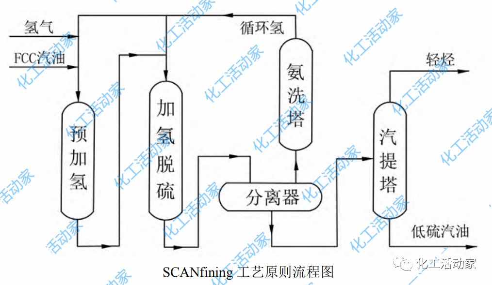

SCANfining技术
SCANfining技术根据原料中硫含量的不同可以分为SCANfining-I和SCANfining-II两代工艺。SCANfining工艺流程如下图所示。
史上最全催化裂化汽油脱硫精制技术大盘点,必须收藏!的图4
FCC汽油原料先进行二烯烃的加氢饱和,以减少二烯烃聚合堵塞后续反应器的几率。随后在加氢脱硫反应器(催化剂为RT-225)进行选择性加氢脱硫,最后得到低硫汽油。
Exxon Mobil与Akzo Nobel联合开发了选择性加氢脱硫催化剂RT-225。RT-225是Co-Mo催化剂,具有金属含量低、分散度高、活性高、辛烷值损失少等特点,合理选择催化剂表面的最佳活性位点,能够进一步提高目标反应的选择性。
SCANfining技术可用于FCC重汽油馏分,当脱硫率达到95%时,辛烷值((R+M)/2)仅损失1-1.5个单位。此外SCANfining技术不需要产品分离塔氢气消耗比传统加氢精制低30%~50%,从而节省大量投资和运营成本。至2010年,SCANfining工艺已被30多家炼厂采用。

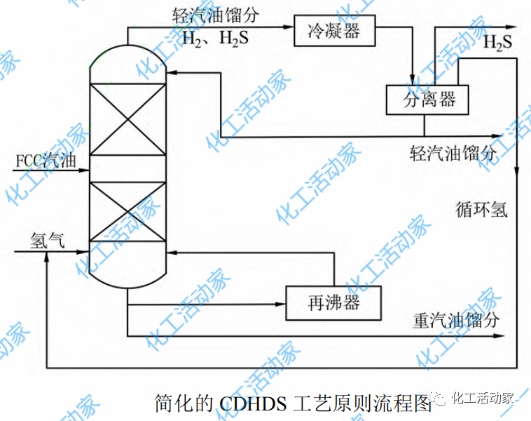

催化蒸馏工艺基于FCC汽油脱硫和分馏同时进行。蒸馏塔加氢脱硫催化剂填充程度取决于FCC汽油进料的性质和目标产品规格。来自CDHydro底部的重馏分和中馏分被送入CDHDS单元。CDHDS单元填充有两个催化剂层,上催化剂层和下催化剂层分别使重馏分和中馏分脱硫。因为烯烃集中在CDHDS单元的上部,因此在其下部进行相对重的含硫化合物的选择性加氢脱硫,且不会使烯烃过度饱和。简化的CDHDS工艺流程如下图所示。

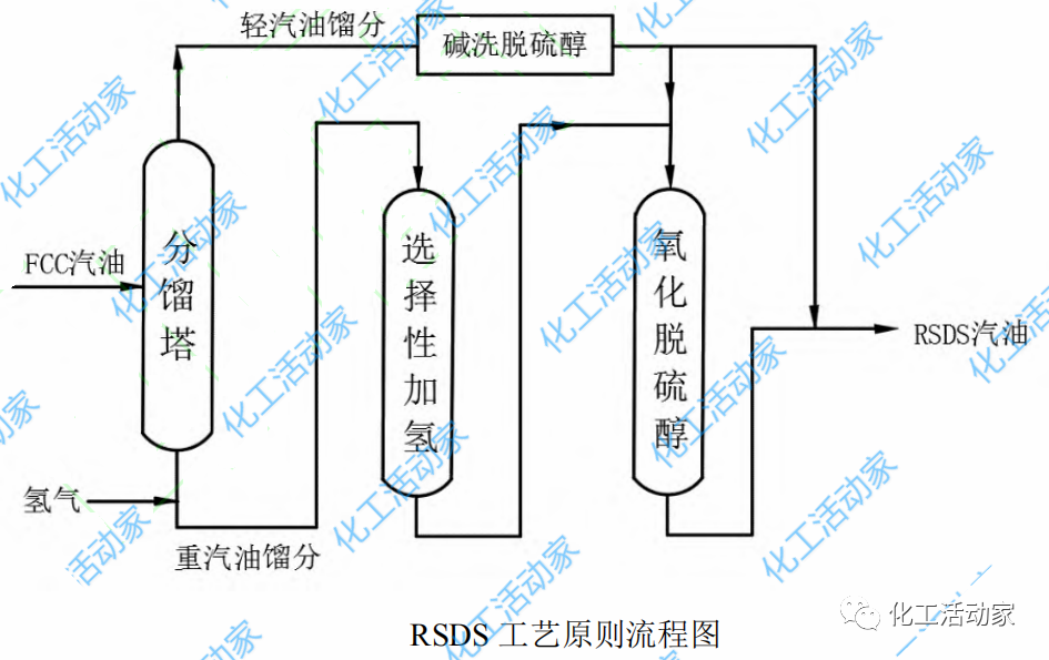

RSDS技术
RSDS工艺原则流程如下图所示。
史上最全催化裂化汽油脱硫精制技术大盘点,必须收藏!的图8
FCC汽油原料在分馏塔中被切割为轻重汽油馏分,碱洗脱硫醇后的轻馏分与选择性加氢后的重馏分混合进入氧化脱硫单元,处理后得到RSDS汽油。RIPP成功开发出分级催化剂,在相同的加氢脱硫速率下,分级催化剂RSDS-II(RSDS-21和RSDS-22)较第一代催化剂显示出更好的选择性,并且辛烷值损失少得多。RSDS-III催化剂较RSDS-II催化剂在目标产物选择性和反应过程稳定性有进一步的优势,对不同的FCC原料具有良好的适应性,可用于各种催化裂化汽油脱硫精制。
目前,RSDS技术工业应用标定结果表明,RSDS汽油产品硫含量低于10μg/g,烯烃含量低至15v%,产品汽油收率超过99.5%,RON损失约1.5个单位。至2017年,RSDS工艺在中国石化的胜利石化、荆门石化、天津石化、长岭石化分公司、上海石化、九江石化、青岛石化以及榆林炼油厂等得到广泛应用。

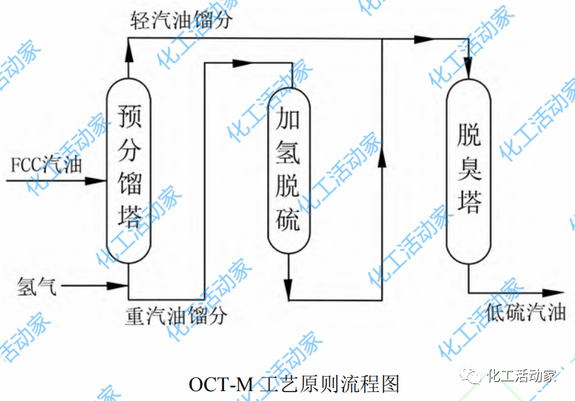

OCT-M技术
OCT-M工艺采用FGH-20/FGH-11组合加氢脱硫催化剂。FCC汽油进行馏分切割后重汽油馏分在较缓和的条件下加氢脱硫,尽可能避免辛烷值损失,轻重馏分混合脱臭后得到全馏分汽油产品,工艺原则流程如下图所示。
史上最全催化裂化汽油脱硫精制技术大盘点,必须收藏!的图9
FCC汽油的脱硫率可以达到85%~90%,烯烃含量为15v%~25v%,辛烷值损失小于2个单位,抗爆指数损失小于1.5,液收超过98%。针对硫含量较高的FCC汽油,可以将硫含量和烯烃含量由1635μg/g和52.9v%降低到192μg/g和42.1v%,辛烷值损失1.2个单位。

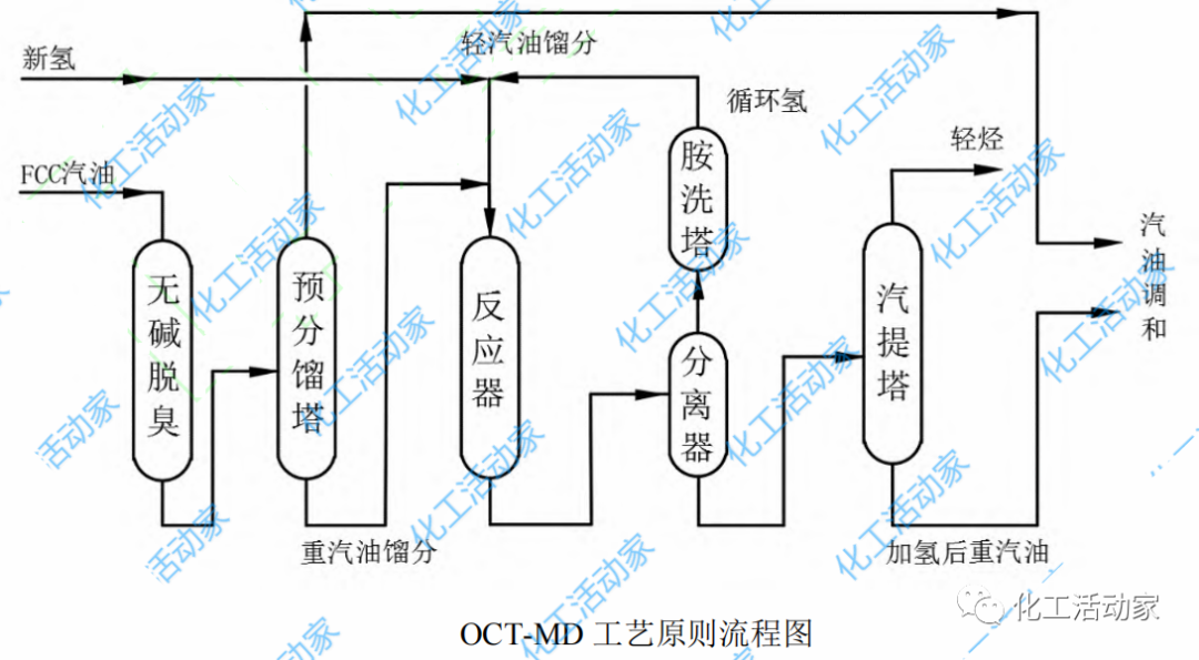

改进的OCT-MD技术相较于OCT-M技术,先对全馏分汽油进行脱臭处理,降低轻馏分硫含量的同时减轻重馏分加氢深度。OCT-MD工艺流程如下图所示。
史上最全催化裂化汽油脱硫精制技术大盘点,必须收藏!的图10
FCC全馏分汽油无碱脱臭,将小分子硫醇氧化为较重的二硫化物转移至重汽油馏分,再根据适宜的切割温度进行馏分切割。重汽油馏分在FGH-21/FGH-31催化下进行加氢脱硫,随后进入分离器进行氢气回收。最后汽提塔塔底抽提得到重馏分,与轻汽油馏分调和后即为OCT-MD产品。
RSDS技术和OCT-MD技术最主要的区别在于FCC汽油原料分馏和脱臭的顺序不同,RSDS技术先进行分馏后脱臭,OCT-MD技术反之。两种技术适应原料广泛,操作灵活性大,都能有效降低汽油中硫含量,维持较低的烯烃饱和率,产品液收高,并且在操作能耗以及氢耗等方面都相当。此外两种技术在开发初期均未设置二烯烃脱除装置,二烯烃在一定温度下易与其他烃类反应结焦积炭沉积在催化剂床层,后续技术改进均增加了二烯烃预处理装置,保证装置长周期平稳运转。

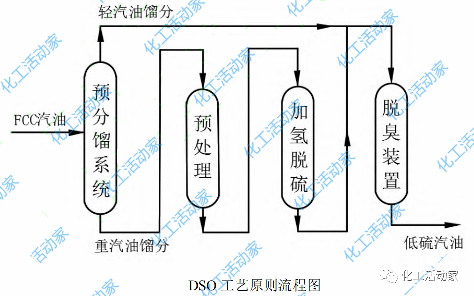

DSO技术
DSO工艺对FCC汽油原料进行预加氢处理后进入分馏塔,塔底的重馏分进行选择性加氢脱硫以及后处理,与轻馏分调和得到DSO汽油产品,工艺流程如下图所示。
史上最全催化裂化汽油脱硫精制技术大盘点,必须收藏!的图11
该技术能够灵活控制脱硫深度,脱硫活性高,汽油液收高,辛烷值损失小。
DSO工艺采用GHC系列(GHC-11、GHC-31和GHC-32)催化剂,制备方法简单,不含贵金属和沸石。

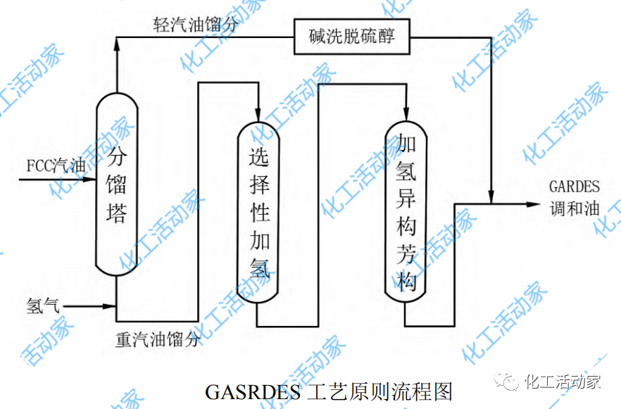

GARDES
GARDES工艺将深度脱硫和烯烃定向转化相耦合,分步脱除FCC汽油中的硫醇等低沸点硫化物和噻吩类高沸点硫化物能够在深度脱硫的同时维持较低的烯烃饱和度和辛烷值损失,并且原料和产品方案适应广泛。GARDES工艺流程如下图所示。
史上最全催化裂化汽油脱硫精制技术大盘点,必须收藏!的图16
FCC汽油预加氢处理后切割为轻重组分,轻馏分碱洗脱硫醇,重馏分加氢脱除大分子硫化物后进行异构化与芳构化反应恢复辛烷值。处理后的轻重汽油馏分调和即GARDES调和油。GARDES工艺的选择性加氢催化剂脱硫能力好,烯烃饱和度低。

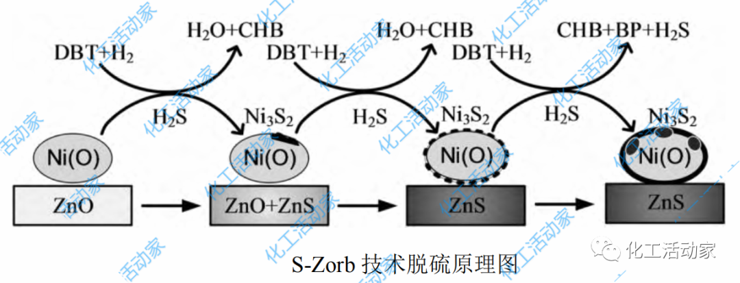

ConocoPhillips开发的S-Zorb吸附脱硫工艺,可以用来生产低硫和超低硫汽油。S-Zorb技术脱硫原理如下图所示。
史上最全催化裂化汽油脱硫精制技术大盘点,必须收藏!的图18
含硫化合物的硫原子与吸附剂反应导致碳硫键断裂,硫原子从含硫化合物中脱除吸附在吸附剂上,烃分子返回到工艺流中。H2S不会释放到产物流中,因此可以避免H2S与烯烃反应重新生成硫醇。失活的吸附剂需要连续再生,吸附剂上的硫燃烧掉后经氢气还原后再生,然后将再生吸附剂再循环回反应器中循环利用。FCC汽油部分烯烃发生化学反应,主要是烯烃双键转移和烯烃饱和反应,不发生芳烃饱和、加氢裂化和异构化反应。
史上最全催化裂化汽油脱硫精制技术大盘点,必须收藏!的图19
工艺流程如上图所示,S-Zorb技术将流化床反应器与连续再生装置、高温临氢反应与吸附剂循环再生组合在一起,解决了吸附剂使用寿命短、吸附选择性不好等工艺问题。S-Zorb技术加工能力大、装置运转时间长,操作费用低,硫含量可以降低到10μg/g以下,烯烃转化率低,辛烷值损失小,耗氢量低。但是针对硫含量高的FCC汽油,烯烃饱和率高、辛烷值损失增加。相较于选择性加氢技术,吸附脱硫技术对FCC汽油全馏分一次脱硫,无需分馏塔,汽油消耗低、化学氢耗低、反应活性稳定、运行周期长。
