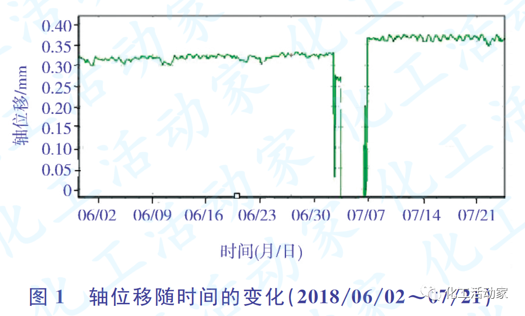

2018年初发现反应进料泵P-1802流量偏低于P-1102A,但是仍能够维持处理量的要求,因此没有引起足够的重视。后来泵的轴位移开始偏大,约为0.33mm左右(报警值为0.32mm,联锁值为0.36mm)。当时由于平衡管压力在0.7~0.8MPa(正常为0.5~0.6MPa)之间,因此怀疑为泵盖节流衬套磨损、间隙偏大所致。于2018年7月2日停泵检修,检查推力轴承、支撑轴承,结果显示,轴向总窜动量为0.33mm,轴瓦间隙0.14mm,节流衬套、轴套有一定磨损,故对其进行了更换处理。7月6日投用后,轴位移仍然保持在0.35mm以上,只能将轴位移联锁予以解除,维持运行。2018年6月2日~7月21日期间轴位移随时间的变化见图1。

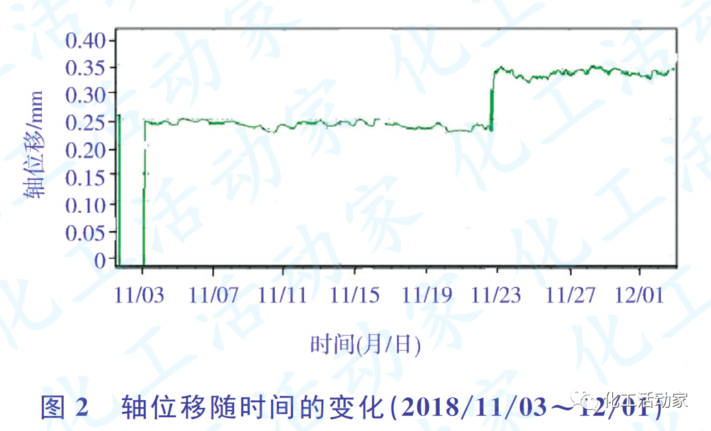

该泵轴位移设计零位为副推力瓦贴紧,且由于泵的非驱动端安装有主油泵,轴位移探头与泵轴心成45°夹角,使得实际轴窜动量是探头显示值的1.414倍,也就是说,轴向总窜动量为0.33mm的话,轴位移最大应显示为0.24mm。因此怀疑仪表探头有问题,并在2018年10~11月B系列检修期间,又对轴承进行了检查,更换了轴位移探头。但是,11月开泵后,随着装置负荷的上升,轴位移依然保持在高位。2018年11月3日~12月1日期间轴位移随时间的变化见图2。
涨知识│加氢装置反应进料泵流量偏低与轴位移偏大有何关联性?的图4

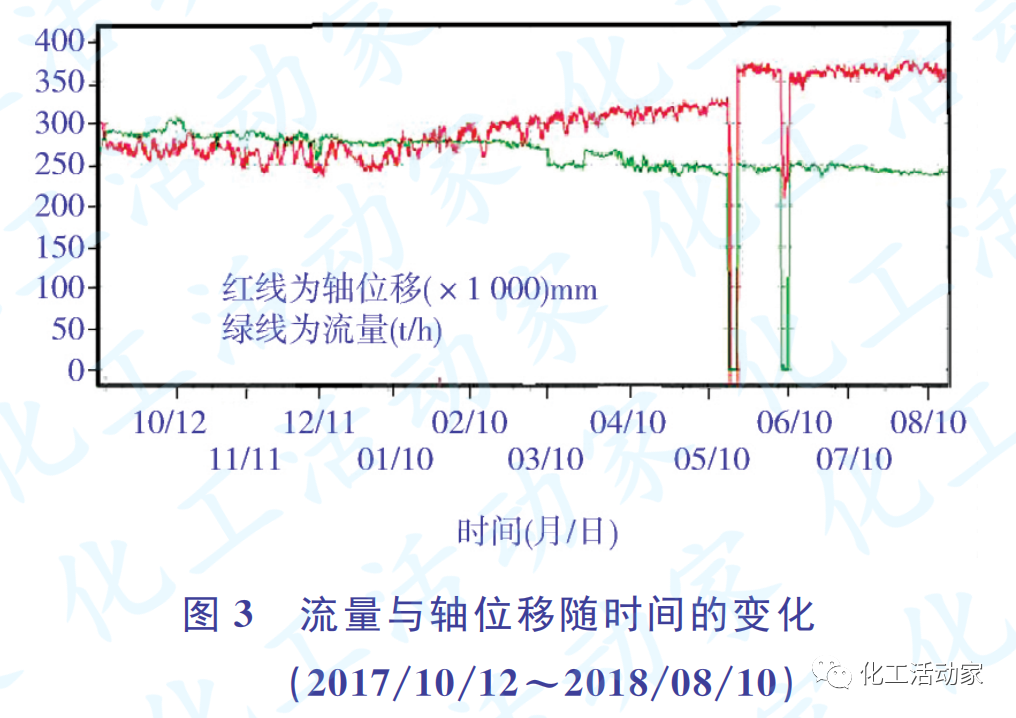

图3为2017年10月12日~2018年8月10日期间流量与轴位移(×1000)的变化情况。
涨知识│加氢装置反应进料泵流量偏低与轴位移偏大有何关联性?的图5
由图3可见,流量下降,轴位移上升,验证了轴向力增大的判断。

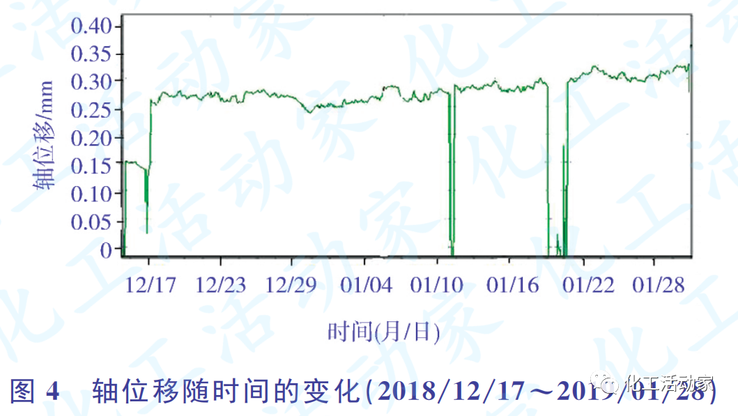

当时采取的方案为:改变轴位移探头的零位,投用轴位移联锁。将转子放在离副推力瓦0.14mm的位置,安装轴位移探头,调零位,根据推算,DCS显示会在0.25mm左右。图4为2018年1217日开泵后轴位移的变化情况。
涨知识│加氢装置反应进料泵流量偏低与轴位移偏大有何关联性?的图6
由图4可见,轴位移仍在持续上升,达到0.32mm。这说明泵内零部件冲刷、磨损仍在加剧,内部泄漏日严重。

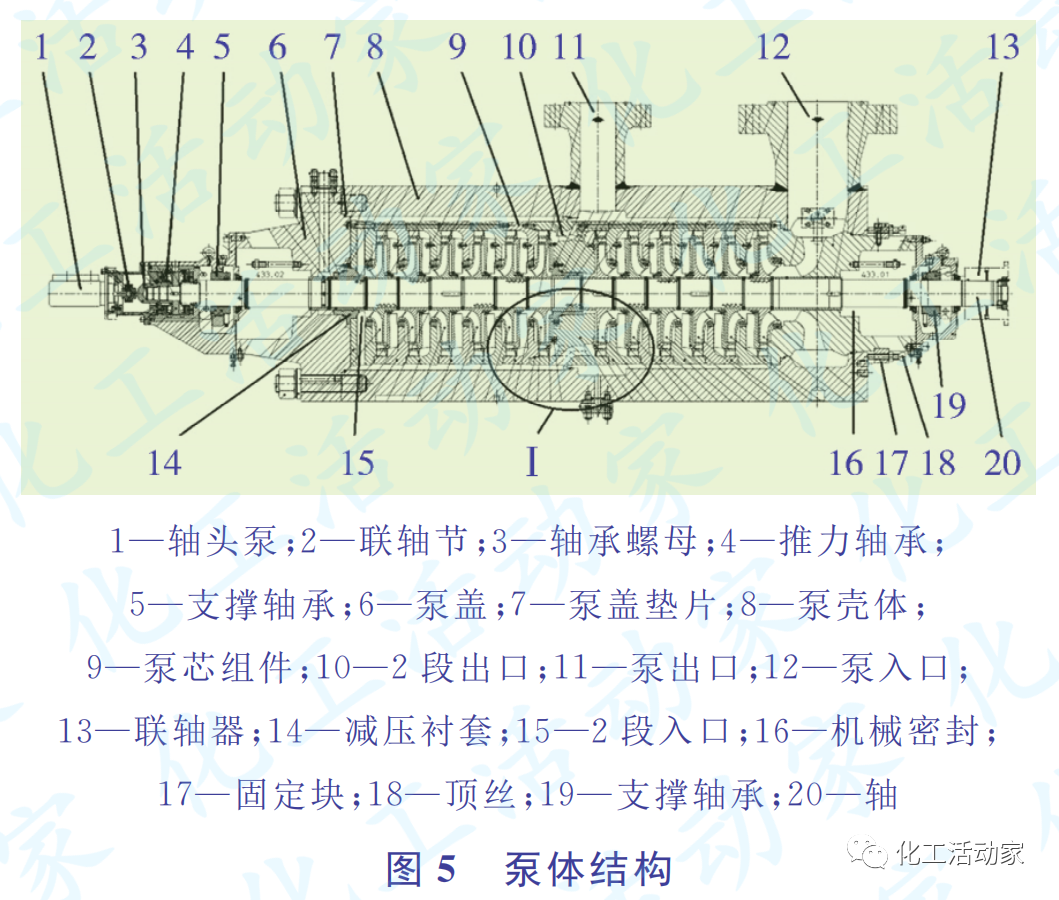

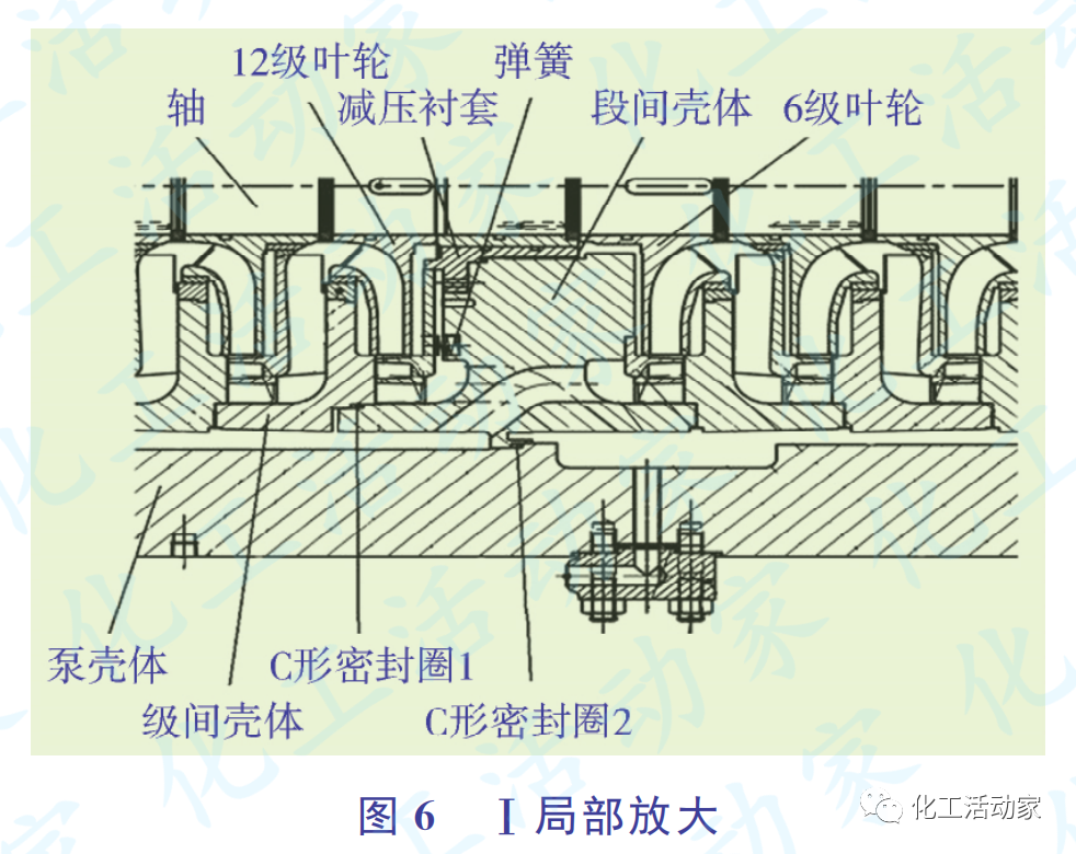

为什么会发生2段出口(即泵出口)向1段出口回流持续增加的现象呢?要弄清楚这个问题,需要了解该泵的结构。泵的结构见图5,段间Ⅰ局部放大见图6。

泵分两段,每段6个叶轮,背靠背布置。在泵芯壳体有1段泵芯和2段泵芯。1段泵芯包括入口壳体、1~6级壳体、段间壳体,由螺栓连接在一起,在驱动端的固定块和顶丝的作用下,与泵壳体的入口端贴合在一起;2段泵芯包括7~12级壳体,由螺栓连接在一起;在1、2段泵芯之间的弹簧作用下,2段泵芯与泵盖贴合在一起,且在驱动端的固定块和顶丝的作用下,与泵壳体的入口端固定在一起。
介质在泵内的流动方向是:从驱动端的泵入口进入,经过6级叶轮的升压,从段间壳体的1段出口流出,而后经过2段与泵壳体间的空间流道、非驱动端的2段入口,再经过6级叶轮的升压,从段间壳体的2段出口流出到泵出口。
段间壳体既有6级叶轮出口的流道,又有12级叶轮出口的流道。两段泵芯之间,也就是图6中的段间壳体与级间壳体之间处于脱离的状态。图6中,段间壳体有3个地方要承受12级出口与6级出口之间近10MPa的压差,具体为:与泵壳体之间通过C形密封圈2进行密封处;与级间壳体之间通过C形密封圈1进行密封处;与轴之间通过减压衬套进行减压处。C形密封圈1、2是非常关键的,其截面为C形,C的里面有弹簧,增加其弹性。C形密封圈利用C的上侧、下侧与零部件表面的紧密接触产生密封效果。C形密封圈1、2损坏或减压,导致衬套磨损严重,就会造成泵内部回流严重。

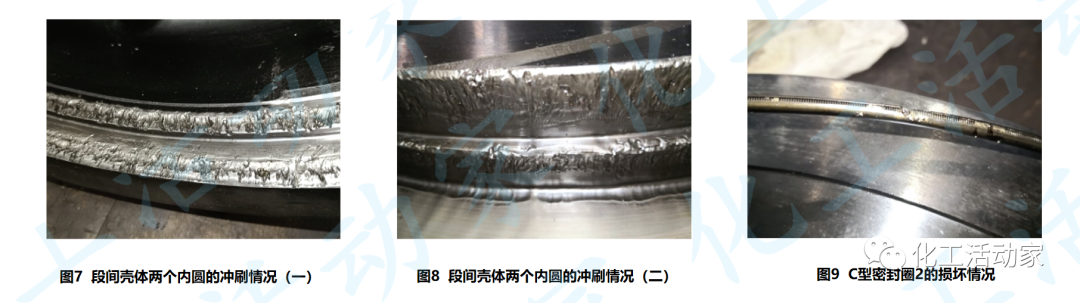

对泵P-1802进行泵芯拆卸、解体、清洗后,发现C形密封圈1损坏非常严重,有2/3完全被冲刷掉,剩下的1/3也处于碎的状态。与C形密封圈1相配合的段间壳体的两个内圆、级间壳体的两个外圆冲刷严重,其冲刷情况分别见图7和图8。
涨知识│加氢装置反应进料泵流量偏低与轴位移偏大有何关联性?的图9

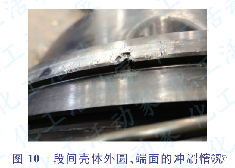

C形密封圈2也有损坏,即将发生断裂,见图9。与C形密封圈2相配合的段间壳体的外圆、端面也有冲刷,见图10。

C形密封圈1为什么损坏这么严重呢?原因分析如下:出现上述问题前,根据平衡管压力上升的情况,曾经在现场拆卸泵盖(见图5中的“6”),更换减压衬套(见图5中的“14”);泵盖拆卸后,2段泵芯会失去轴向的压紧力,轴向会向泵盖侧移动,特别是还会下沉,使得C形密封圈1发生扭曲变形,复位后,C形密封圈1与密封面的接触不可能恢复到原来的状态,造成损伤。正确的检修方法是:拆卸泵盖、更换减压衬套前,应该将泵拆除、直立,这样就可以避免对C形密封圈1的损伤。
