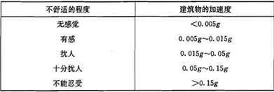

而在《高层建筑混凝土结构技术规程》中,给出了不同风振加速度情况下的不舒适程度描述,如图3。我们同样对比本次事件。假设本次事件是风致振动,同样感觉规范少了些什么——一个有台风预报的风致振动,以及在一个人们感觉无风(但是不排除高层建筑上部有风,或者小风引起)的天气突发风致楼晃,这 两种有、无预期下的情况给人的感受显然是不同的。
思考|什么样的振动会引发恐慌?的图3
(a)结构顶点风振加速度限值
思考|什么样的振动会引发恐慌?的图4
(b)条文说明:舒适度与风振加速度关系
图3 《高层建筑混凝土结构技术规程》 JGJ3-2010

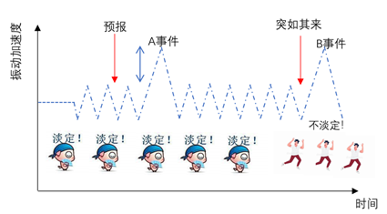

“恐慌”是个体在意识到自身面临巨大危机、可用资源逐渐减少的情况下,对所处环境丧失信任,导致自我控制能力和安全感的缺失,从而出现的强烈害怕反应[3]。恐慌情绪的唤起度与个体的心理预期密切相关, 突如其来的公共危机事件往往会带来更高的恐慌情绪唤起度——这是否可以解释这次“莫名其妙的建筑摇晃“比“有台风预报下的建筑摇晃”给人们带来更大的心理冲击?如图4所示。
思考|什么样的振动会引发恐慌?的图5
图4 突如其来的公共危机往往带来更高的恐慌情绪唤起度
毕竟烦恼忍忍就过去了, 而恐慌情绪还有可能引起相关次生灾害:踩踏、跳楼等等。回到本文的最终问题——什么样的振动会引发恐慌?“突如其来超预期“似乎是一个应该量化的因素。
