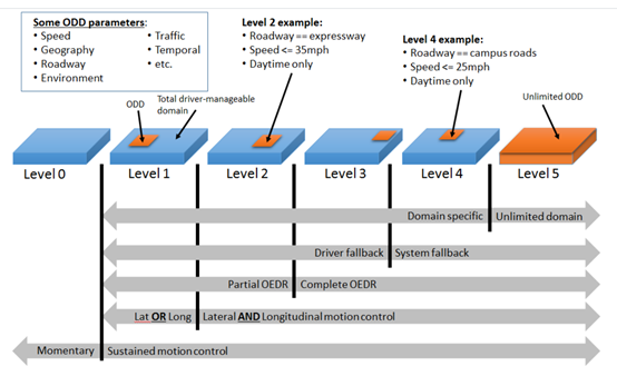

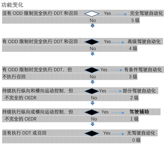

本文件描述了持续执行部分或全部动态驾驶任务(DDT)的[机动]车辆驾驶自动化系统。SAE J3016提供了一个分类法,详细定义了六个级别的驾驶自动化,从无驾驶自动化(0级)到完全驾驶自动化(5级),涉及[机动]车辆(以下也称为“车辆”)及其在道路上的运行:
0级:无驾驶自动化
1级:驾驶员辅助
2级:部分驾驶自动化
3级:有条件驾驶自动化
4级:高度驾驶自动化
5级:完全驾驶自动化

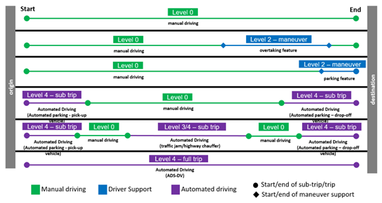

图1说明了如何通过使用驾驶自动化不同级别的驾驶自动化功能的各种组合来完成行程。
SAE J3016:驾驶自动化分级(2021年4月,中文版)的图1
图1-在给定行程中可用的驾驶自动化系统功能/类型示例

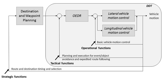

注4:图2显示了驾驶任务的示意图。有关驾驶的操作、战术和战略功能之间差异的更多信息,请参见8.11。
SAE J3016:驾驶自动化分级(2021年4月,中文版)的图2
图2-显示DDT部分的驾驶任务示意图(非控制图)
就执行动态驾驶任务(DDT)目的而言,1级驾驶自动化包括最内环部分的自动化(即,车辆横向运动控制功能或车辆纵向运动控制功能以及与给定车辆运动控制轴相关的有限OEDR);2级驾驶自动化包括最内环的自动化(车辆横向和纵向运动控制以及与车辆运动控制相关的有限OEDR),3至5级驾驶自动化包括两个内环的自动化(车辆横向和纵向运动控制以及完整OEDR)。注意,执行DDT不包括驾驶的战略方面(例如,决定是否、何时及何地出行)。

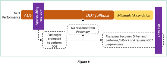

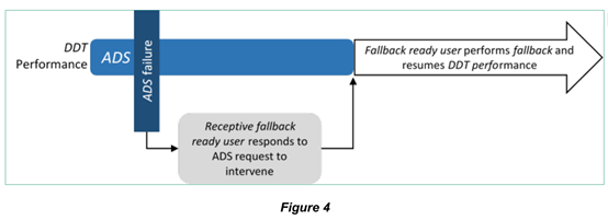

下面的图3到图8说明了DDT在各驾驶自动化水平上的后备支援。

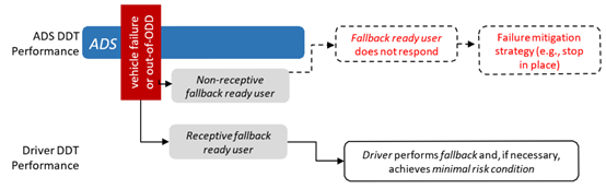

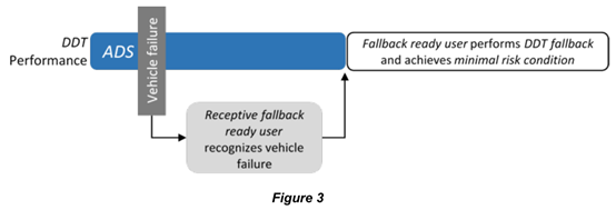

SAE J3016:驾驶自动化分级(2021年4月,中文版)的图3
第3级用例序列示例,显示ADS的启用及阻止持续执行DDT的车辆系统故障的发生。用户执行后备支援并实现最小风险条件。
SAE J3016:驾驶自动化分级(2021年4月,中文版)的图4
第3级用例序列示例,显示ADS的启用和不妨碍持续执行DDT的ADS系统故障的发生。用户执行后备支援并恢复执行动态驾驶任务(DDT)。

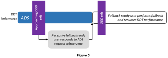

SAE J3016:驾驶自动化分级(2021年4月,中文版)的图5
第3级的用例序列示例,显示ADS的启用和不会妨碍持续执行DDT的退出ODD的情况。用户执行后备支援并恢复执行动态驾驶任务(DDT)。

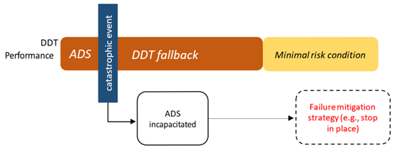

SAE J3016:驾驶自动化分级(2021年4月,中文版)的图6

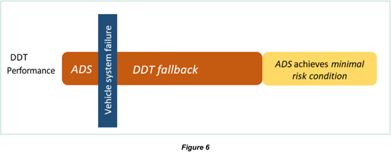

第4级用例序列示例,显示ADS的启用及阻止持续执行DDT的车辆系统故障的发生。ADS执行后备支援并实现最小风险条件。

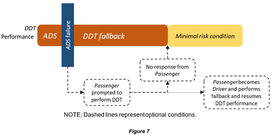

SAE J3016:驾驶自动化分级(2021年4月,中文版)的图7
第4级用例序列示例,显示ADS的启用和ADS故障的发生,该故障不会阻止可用人类用户继续执行动态驾驶任务(DDT)。ADS功能可能会提示坐在驾驶座上的乘客(如有)恢复执行DDT;如果没有可接受乘客的驾驶座,ADS会自动达到最低风险条件。
SAE J3016:驾驶自动化分级(2021年4月,中文版)的图8
第4级的用例序列显示ODD退出的ADS工作状态,这不会阻止可用人类用户继续执行动态驾驶任务(DDT)。ADS功能可能会提示坐在驾驶座上的乘客(如有)恢复执行DDT;如果没有可接受乘客的驾驶座,ADS会自动达到最低风险条件。

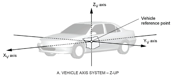

SAE J3016:驾驶自动化分级(2021年4月,中文版)的图9
图9-车辆运动轴示意图(SAE J670)

图10:驾驶自动化级别功能划分的简化逻辑流程图
图10显示了用于分类驾驶自动化功能的简化逻辑图。请注意,回答本图中提出的问题所需的信息无法根据经验得出(见8.2)

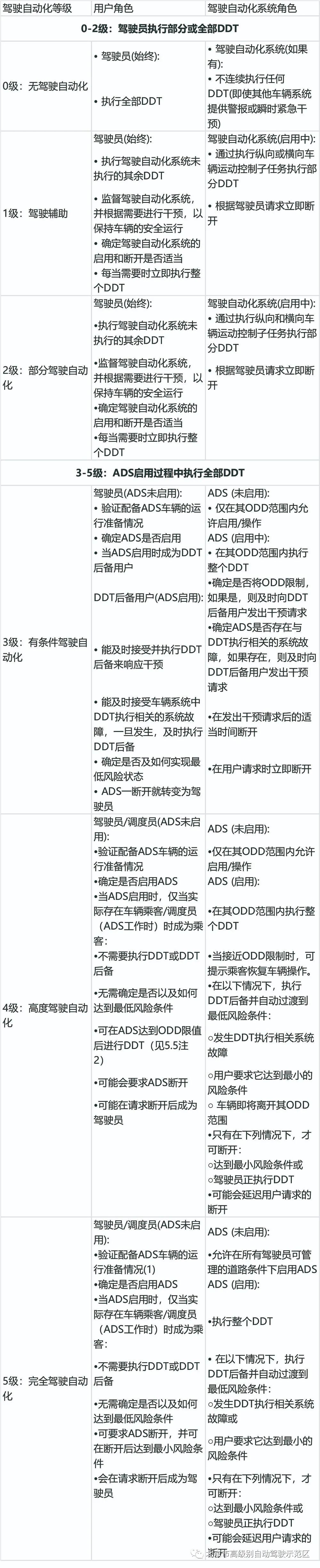

表 2(以下)用户和驾驶自动化系统在执行 DDT 和 DDT 召回时所起的作用(如果有的话),详细介绍了驾驶自动化的六个层级。(注:角色划分是指按照车辆操作的技术方面,而不是法律方面。)
表 2 第 2 列中提供的说明表明用户(如果有)在执行部分或全部 DDT 和/或执行 DDT后备时的角色(如果有),而同时第 3 栏中提供的描述则指出了驾驶自动化系统作用(如果有的话)。如表 1 所示,"系统"相应是驾驶自动化系统或 ADS。
请注意,上述角色是由驾驶自动化系统的设计结合向用户提供的说明确定的,无论特定驾驶自动化系统出现故障或用户在给定情况下错误地执行其角色(见8.2)。
表2: 按驾驶自动化程度划分的人类用户和驾驶自动化系统的角色
SAE J3016:驾驶自动化分级(2021年4月,中文版)的图12
(1) 此功能可能由驾驶员或调度员以外的个人或实体执行,具体取决于使用规范或部署概念(参见3.6,注1)。

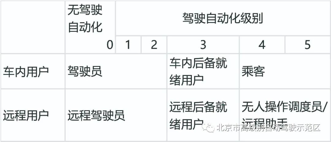

表3描述了在特定时间点以特定驾驶自动化水平运行的参与驾驶自动化系统的用户角色。在特定行程中,占用给定车辆的用户可以具有三种可能的角一:(1)驾驶员,(2)车内后备准备用户,或(3)乘客。给定车辆的远程用户(即,在使用过程中未坐在车辆驾驶员座椅上的用户)也可以在特定行程中担任以下三种可能的角一:(1)远程驾驶员,(2)远程后备准备用户,或(3)无人驾驶操作调度员。
表3:驾驶自动化系统启用时的用户角色

注2:DDT后备就绪用户无需在3级ADS启用时对其进行监督,但应准备在ADS发出干预请求时恢复执行动态驾驶任务(DDT),或在故障条件妨碍车辆继续运行时执行应急准备(fallback)并达到最低风险条件。
注3:3级自动驾驶系统(ADS)的DDT后备就绪用户还应接受车辆系统中DDT执行相关的明显系统故障,这些故障不一定触发ADS发出干预请求,例如车身或悬架部件损坏。
注4:如果3级ADS中出现DDT执行相关的系统故障,或ADS退出其操作设计域(ODD),ADS将发出请求,在足够的时间内进行干预,以便支援就绪用户(无论是车内还是远程)做出适当响应。
注5:DDT支援就绪用户对干预请求的"适当"响应可能需要使车辆处于最低风险状态,或在ADS断开后继续操作车辆。

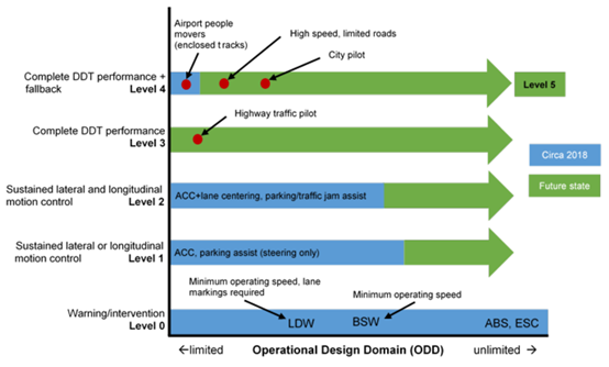

从概念上讲,驾驶自动化系统的作用相对执行部分或全部动态驾驶任务(DDT)的用户而言,与执行功能角色的具体条件具有正交关系。例如,自适应巡航控制(ACC)的具体实现可以仅在高速、低速或全速域下工作。然而,为了简化,这种分类法将这两个轴归为一组驾驶自动化级别。级别1到级别4明确考虑了操作设计域(ODD)的限制。相反,5级(如0级)没有ODD限制(以8.8中的探讨为准)。
因此,准确描述某一功能(0级和5级除外)需要同时明确其驾驶自动化水平和操作设计域(ODD)。如上定义所述,这种驾驶自动化水平和ODD的结合称为使用规范,并且指定功能满足指定的使用规范。
由于ODD可能性范围很广,每个级别可能存在各种各样的可能功能(例如,级别4包括停车、高速、低速、地理围栏等)。因此,与驾驶自动化系统及其用户各自的角色相比,此分类法提供的有关可能定义给定功能的ODD属性的详细信息更少。
ODD对理解为什么一个给定的ADS不是5级仅仅因为它运行ADS专用车辆。与5级自动驾驶系统(ADS)不同,3级或4级ADS操作设计域(ODD)有限。ADS-DV的地理、速度、环境或其他ODD限制可能反映其ADS的技术限制,也可能反映出车辆设计的局限。
1级到4级的功能取决于有限的ODD。这些限制通常反映了驾驶自动化系统的技术能力。例如,在封闭区域运行的4级ADS-DV作为人员搬运工和机场班车已经存在了几十年。这类车辆的ODD非常简单,控制良好,物理封闭(车辆在固定路线上运行;物理屏障防止入侵;免受外部事件、天气等的影响)。这种高度结构化和简单的ODD使得实现4级驾驶自动化在技术上不那么具有挑战性。然而,3级ADS功能在混合交通的开放道路上操作车辆,并且在包括恶劣天气的环境中操作车辆,由于更复杂和非结构化的ODD,在ADS能力方面面临更高的技术门槛(见图11)。
另请注意,对于给定的驾驶自动化系统功能,ODD可能包含一组广泛的参数,这些参数定义了该功能在指定道路环境设计中运行的功能能力限制。它包括范围广泛的变量,如特定道路类型、天气条件、照明条件、地域限制以及是否存在某些道路特征,如车道标线、路侧交通障碍、中央分隔带等。因此,给定的驾驶自动化系统特征只有一个操作设计域(ODD),但此ODD可能是多种多样和多方面的。尽管ODD是由多个变量组成的,但说驾驶自动化功能具有多个ODD是不准确的。只有当所有ODD定义变量满足设计标准时,功能才会按设计运行(见3.26)。图12说明了ODD与驾驶自动化水平的正交性。
SAE J3016:驾驶自动化分级(2021年4月,中文版)的图14
图11-相对于驾驶自动化水平的操作设计域(ODD)
SAE J3016:驾驶自动化分级(2021年4月,中文版)的图15
图12-相对于驾驶自动化水平的操作设计域(ODD)

这种分类法的层次是有意的离散和相互排斥的。因此,给定功能被分配多于一个级别在逻辑上是不可能的。例如,由制造商描述为能够低速在完全访问控制的高速公路上执行密集车流中执行完整 DDT 的驾驶自动化功能不能同时属于 3 级和 4 级,它要么能够自动执行DDT召回并在需要时达到最小风险状态,或者依赖驾驶员来响应干预请求并执行 DDT 或达到最小风险状态。
然而,根据使用规范和/或用户偏好,驾驶自动化系统很可能拥有在不同级别的多个功能。例如,配备驾驶自动化系统车辆可以在变化的条件下实现:1 级 ACC 功能,2 级道路驾驶辅助,3 级高速公路交通拥堵功能以及 4 级自动代客泊车功能 – 以及允许用户在没有驾驶自动化功能的情况下 0 级操作车辆。从用户角度来看,即使驾驶自动化系统利用大量相同的底层硬件和软件技术来提供所有四种驾驶自动化功能,这些各种功能的使用是有次序的而不是同时进行的。

为 3,4 级,或 5级ADS 在讨论处理系统故障或操作失败的设计域(超出 ODD)条件时,SAE J3016 框架区分以下三个独立功能:(i)DDT 执行,(ii)DDT 后备执行,以及(iii)最小风险条件的实现。
i. 在 ADS 功能正常操作条件下执行DDT。也就是说,该功能在正常运行时及其 ODD范围内执行完整的 DDT(如有)。
ii) 当 ADS 无法继续执行整个 DDT 时(即在正常操作条件),进行DDT后备支援,对于 3 级 ADS 功能,召回后备用户(车内或远程)预计会响应干预请求或是动觉明显的车辆故障,则可以通过恢复手动驾驶来响应干预请求,但如果车辆不能运行,则实现最小风险条件。对于 4 级或 5 级 ADS,该功能或系统通过自动实现最小风险条件来执行后备支援,例如,通过停到路肩,打开危险警示灯,禁用推进系统以及召唤路边援助。(注意:某些 3 级功能可能被设计为在某些情况下自动执行后备并实现最小风险条件,例如当存在无障碍的相邻路肩时,但在其他情况下不存在,例如当没有这样的路肩可用。)当 ADS 执行后备时,它会将车辆调整到最小风险状态,从而结束后备响应。然而,当后备就绪用户执行应急支援时,他/她可以简单地继续手动操控,而不是仅实现最小风险条件。
iii) 执行L4/L5级后备和实现最小风险条件要求ADS 在发生与 DDT执行相关的系统故障或超出ODD 外之后仍然有效。如果 ADS 不起作用,则可能适用故障缓解策略(见3.11和8.6)。最小风险条件取决于触发后备时的车辆状况和操作环境,并且可以遵循降级模式策略,该策略考虑包括继续操作、停靠路边或就地停止的相对风险。

配备ADS车辆可能具有额外的故障缓解策略,旨在使车辆在故障发生的任何地方都能够受控制停车,例如,如果3级子行程交通拥堵功能的车内后备就绪用户在交通疏通后(超出ODD条件)未能响应干预请求,则车辆可能具有设计用于使车辆在其当前行驶车道上受控停车并打开危险警告灯的故障缓解策略。图13显示了一个示例用例序列。
配备 ADS 的 4 级和 5 级车辆也可能具有在某些罕见的严重故障条件下停止故障的故障缓解策略,这些故障条件会导致 ADS 无法正常工作,例如在初始电源故障后失去备用电源或ADS 的计算能力丧失,使其无法执行后备并实现最小风险条件。
车辆执行的故障缓解与最小风险条件的实现不同,并且不属于划分给4级或5级ADS的后备功能,因为它发生在 ADS 断开或由于罕见严重事件而丧失能力之后,因此它也不属于 SAE J3016 的范围。
SAE J3016:驾驶自动化分级(2021年4月,中文版)的图16
图 13 用于显示 3 级功能的 ADS 发生故障或超出 ODD 外相应情况的顺序,由执行应急支援的后
备用户,或者,如果后备用户未能执行此操作,则可以进行故障缓解策略,例如停在车道。
(注意:虚线表示故障缓解策略。)
SAE J3016:驾驶自动化分级(2021年4月,中文版)的图17
L4 级 ADS 的响应顺序,严重事件(例如,完全停电)并且系统实现最小风险条件
(注意:虚线表示故障缓解策略。)

 L5 级“完全驾驶自动化”是 0 级“无驾驶自动化”的反向模拟。
如 J3016 中所规定的,级别 5 与级别 4 的区别在于,其操作上不限于特定的操作设计域,并且在熟练的驾驶员通常可以驾驶传统车辆的任何地方/道路上运行。
例如,L4 级 ADS-DV 设计用于特定地理围栏城市中心的低速运行,称为“完全自动化” 或“完全自动的”是不正确的,应该避免。这种区别能识别到不能操作传统车辆的用户,因为配备 5 级 ADS 的车辆能够满足所有相同的出行需求,也就表明其他用户能够操作。

当 3 级,4 级或 5 级 ADS 使用时,用户请求执行DDT
装备有 3 级 ADS 功能的车辆预计将根据 DDT 后备用户的要求放弃动态驾驶任务(DDT)。这种期望是DDT 后备用户能够在需要时执行DDT 召回的逻辑结果,包括在发生 DDT 执行相关车辆系统故障的情况下,ADS 可能未监控(如破碎的悬挂部件)。
一些配备驾驶自动化功能的车辆可能设计不允许驾驶员操作(如 ADS-DV)。在这些类型的车辆中,乘客可通过拉紧急停止杆来要求停车,ADS 响应并且达到最小风险状况(例如,鉴于相邻路肩的可用性),或执行中途停车机动。
当然,也有配备 4 级或 5 级驾驶自动化功能的车辆可以设计驾驶员操作(即在任何较低级别,包括 0 级)。即使 ADS 没有发出干预请求,用户也可以要求操作这车辆。在这些情况下,ADS 可能会延迟放弃 DDT,以确保顺利过渡到司机操作而防止危险状况。

驾驶与 DDT
驾驶需要各种决定和行动,其可能涉及或不涉及行进中的车辆,甚至其处于行车道。整体驾驶行为可以分为三种类型的:战略,战术和操作(Michon,1985)。战略工作涉及行程计划,例如决定是否、何时何地、如何出行、最佳路线等。战术工作涉及在交通行程中操控车辆,包括决定是否以及何时超越其他车辆,改变车道,选择适当的速度,检查镜子等。操作涉及可以是预知或先天的瞬时反应,例如转方向盘,制动和加速等进行微观修正以维持交通中的车道位置或避免道路中的突发障碍或危险事件。
上文提供的 DDT 定义(3.10)包括战术和操作,但不包括战略。这是驾驶的一部分,该部分具体涉及当正常运动或迫在眉睫的时候在行车道中操作车辆。(应该指出,这些术语 - 战略,战术和操作 - 在其他情况下可能具有不同的含义,但为本规范的目的定义如上。)事实上,本规范定义的“操作”包括操作和战术。
目标和事件检测/识别/分类和响应(也称为 OEDR)构成了驾驶工作负载范畴中经常引用的连续活动。在驾驶自动化系统的情况下,OEDR 还包括与系统动作或结果相关的驾驶事件,例如未确定的驾驶自动化系统错误或状态变化。
