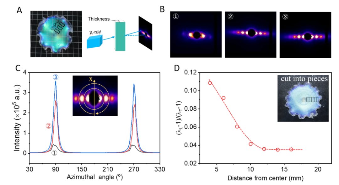

研究者用小角X射线散色(SAXS)的方法研究了超结构水凝胶的结构变化规律。研究发现,软晶片层的取向程度从中心到边缘依次增加。为了更精确监测取向程度的变化,研究者根据该软晶水凝胶的特点,提出了各向异性膨胀参数的概念。若软晶完全无取向,膨胀参数(λL1)/(λT-1)=1;若软晶完美取向,(λL1)/(λT1)=0。通过表征距中心不同距离的凝胶各向异性膨胀参数,研究者发现其取向程度随着离中心距离的增加先增加然后达到取向饱和。经过计算,取向饱和的临界剪切速率约200s-1
北海道大学龚剑萍教授课题组《ACS Macro Letters》封面文章:巧妙控制剪切场,轻松构筑具有超结构的水凝胶!的图2
图2.超结构水凝胶的结构表征。

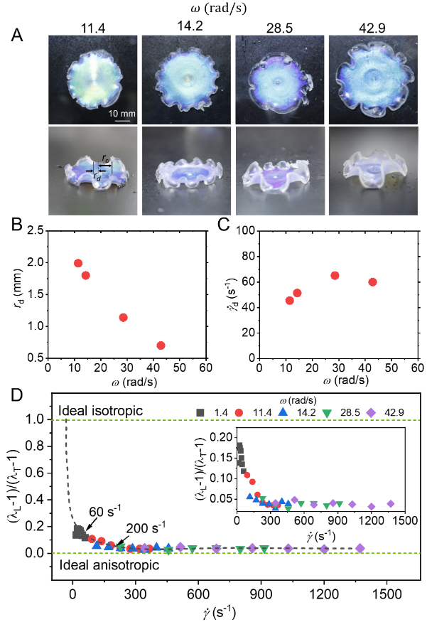

随后,研究者通过改变剪切角速度来控制水凝胶的超结构。如图3A的光学图片所示,dome尺寸随着角速度的增加逐渐降低,然而dome边界处的剪切速度基本保持在60 s-1不变,该结果表明dome是由特定的临界剪切速度决定。值得注意的是,该临界速度远远小于取向饱和的临界剪切速度200 s-1。随后通过各向异性膨胀参数随剪切速率的变化图(图3D),研究者发现,决定dome区域尺寸的剪切速率为取向程度变化最剧烈时的剪切速率。
北海道大学龚剑萍教授课题组《ACS Macro Letters》封面文章:巧妙控制剪切场,轻松构筑具有超结构的水凝胶!的图3
图3. 剪切速率对水凝胶超结构的调控

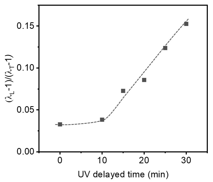

除了剪切速率,预聚液中取向软晶的松弛也是影响水凝胶超结构的重要因素。研究者通过控制施加剪切后-聚合开始前的间隔时间(UV延迟时间)制备凝胶,然后根据各向异性膨胀参数随着UV延迟时间的变化,来研究软晶的松弛行为对凝胶超结构的影响。如图4所示,随着UV延迟时间的增加,膨胀参数先保持不变之后开始急速增加。其转变临界时间为10min,该时间即为软晶的松弛时间。然后通过旋转扩散理论计,得出预聚液中软晶簇的半径为7.5μm。该计算值与冷冻透射电子显微镜直接观察的尺寸非常接近(10μm)。
北海道大学龚剑萍教授课题组《ACS Macro Letters》封面文章:巧妙控制剪切场,轻松构筑具有超结构的水凝胶!的图4
图4. 软晶松弛行为对水凝胶超结构的影响
