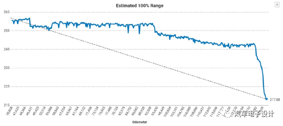

从全球来看,特斯拉的做法是开了车企的先河的,比如之前为了安全,通过软件更新(2019.16.1和.2版本软件)来限制电池系统的容量使用和限制充电速度。这个事情引发了很多车主的反弹,经过第一波拉锯之后,挪威的法庭裁决向挪威数千名受影响的车主每人支付1.6万美元
OTA阶跃式限制电池使用走不通了的图1
图1 特斯拉的容量突然限制

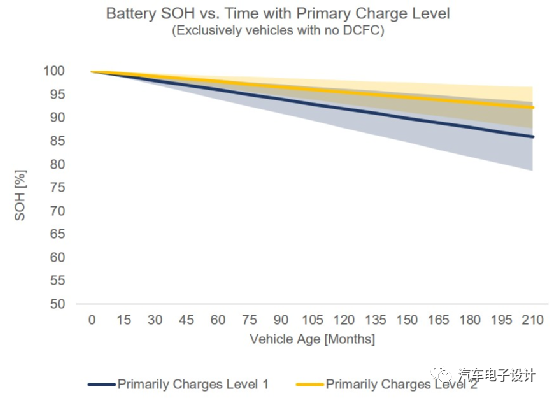

1)对于传统车企来说,是需要在前期做大量的试验和验证,通过数据来说话。对应的办法主要是通过电池的质保时间,多少年和多少公里,承诺电池衰减不大于多少百分比,一般的做法是在电池管理系统里面把SOC窗口留小一些,以争取在很长的时间里面下降是均匀的。同时随着电池SOH的特性来实时的反应给消费者一个客观而正常的衰减过程。
所以如下图所示,对于一个车企来说之前藏一些电,后面整体在衰减和低温下就能有利一些。事实上,在车辆的重量和驱动系统效率相对固定的情况下(400V和800V系统可能有差异,轿车和SUV有差异,但是相似的车型还是差异并不大),多少绝对的电量对应绝对的里程,前面做激进了,后面就要想办法还回去。
OTA阶跃式限制电池使用走不通了的图2
图2 不同使用状态,电池会有一些差异的速率衰减

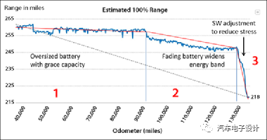

2)特斯拉的做法,其实是挺有意思的。以Model S 85kWh电池为例,特斯拉把整个生命过程分成为三段,第1段根据9.5万英里给了一个很稳定里程,在仪表盘上基本不显示里程衰减。第2段从9.5万英里到13万英里,特斯拉按照5%的航程减小,然后直接来下狠的,在第3段达到13万英里处软件直接把容量设置往下拉,表显示的里程减少约10%。对应的电池管理的策略,就是一开始让SOC窗口尽可能开得大一些,根据版本更新来进行调节,可以分区域、使用时间和里程做多一些的限制,有种陡降的感觉
OTA阶跃式限制电池使用走不通了的图3
图3 特斯拉的处理策略
