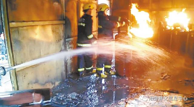

焦炉本身具有高温、明火、露天、高位、多层交叉,连续作业的特点,用于焦炉加热的煤气有易燃、易爆、易中毒的特性。四大车是焦炉生产的重要设备。这些设备既有车辆的特点,又不同于车辆在移动中作业一机多用,协作性很强,互相制约,稍有配合不当,易出问题。这些特点决定了焦炉作业具有较大的危险性和发生事故的可能性小七带大家了解一下在焦炉作业过程中存在哪些风险以及怎么有效预防。
