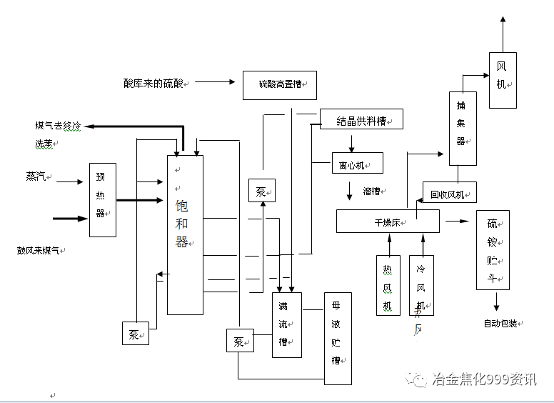

1、工艺流程概述及流程简图
从煤气吸气机来的煤气经煤气预热器进入喷淋式饱和器。煤气在饱和器的上段分两股入环形室经循环母液喷洒,其中的氨被母液中的硫酸吸收,然后煤气合并成一股进入后室经母液最后一次喷淋进饱和器内旋风式除酸器,除去煤气中所夹带的酸雾后,送至终冷洗苯装置。
饱和器满流出的母液自流至满流槽,满流槽上部的酸焦油捞至酸焦油箱,酸焦油满后送备煤系统,而母液自流到母液贮槽,再用小母液循环泵送回饱和器的后室喷洒,进一步脱除煤气中的氨。
吸收了氨的硫铵母液由中心降液管流至饱和器下段的结晶槽,在此晶核通过饱和介质向上运动,使晶体长大,并引起颗粒分级。不含结晶的硫铵母液从结晶槽上部流入母液循环泵入口,用母液循环泵将其连续送入饱和器顶部及上部循环喷洒。当结晶槽内的硫铵晶体达到一定晶比及粒度时,用结晶泵从底部抽送至结晶供料槽。
从结晶供料槽下来的硫铵浆液排放至离心机,经离心机离心分离后,排出的硫铵晶体经溜槽送至振动流化床干燥器,用经热风器加热的热空气对其进行干燥,再经冷风机送入的冷风冷却后进入硫铵贮斗。从硫铵贮斗下来的硫铵晶体经包装机自动称量、包装后送入成品库。
由离心机滤出的硫铵母液与结晶供料槽满流出的硫铵母液一同自流回饱和器下段的结晶槽。由振动流化床干燥器排出的干燥硫铵后的尾气,经旋风分离器分离出所夹带的硫铵粉尘后,由尾气引风机排放至大气,捕集下来的硫铵粉尘,经回收风机进入干燥床内进行回收。
由酸碱库送来的硫酸至硫酸贮槽,再用硫酸泵送至硫酸高位槽,然后经流量控制加至满流槽内或者大循环母液泵入口。
