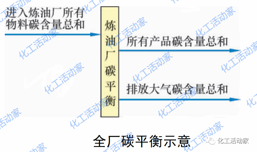

全厂碳平衡
炼油厂的碳平衡可用下图表示。
碳排放│如何计算炼厂CO2排放量,这篇文章给你答案!的图2
碳含量是指单位化石燃料中所含的碳元素的质量。进入炼油厂的碳主要来自原油、天然气、甲醇、煤等原料和燃料,排出炼油厂的碳主要由产品及外排大气两种形式。

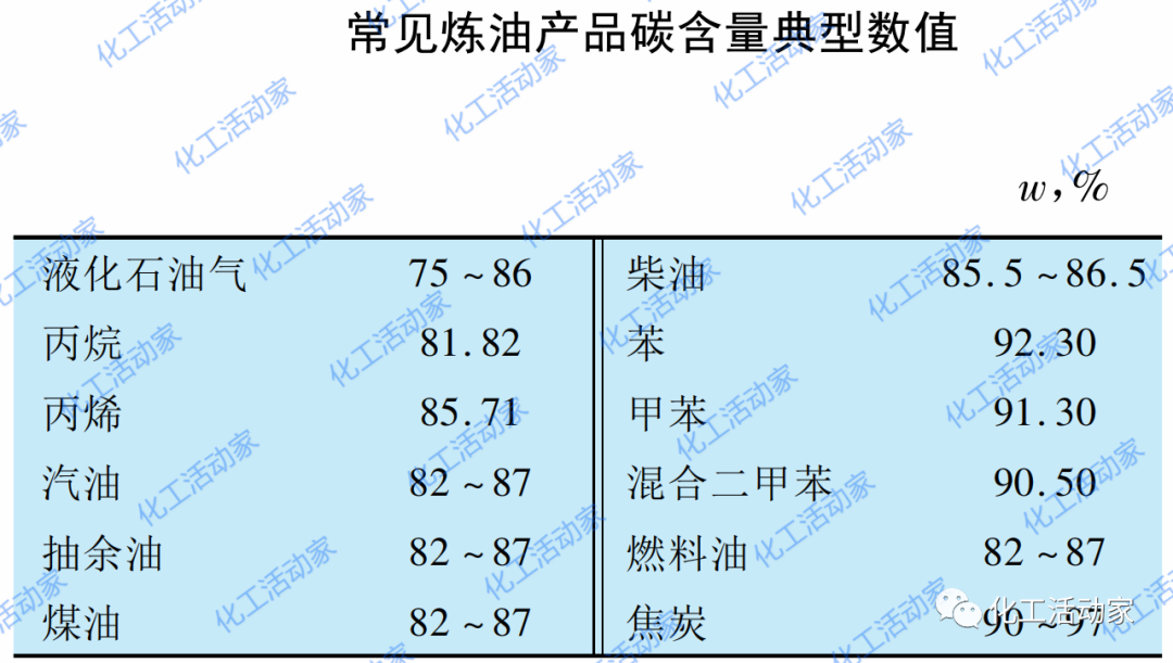

产品碳
目前炼油厂产品一般为液化石油气、丙烷、丙烯、汽油、抽余油、煤油、柴油、苯、甲苯、混合二甲苯、燃料油、焦炭等。其碳含量典型数值见下表。
碳排放│如何计算炼厂CO2排放量,这篇文章给你答案!的图3

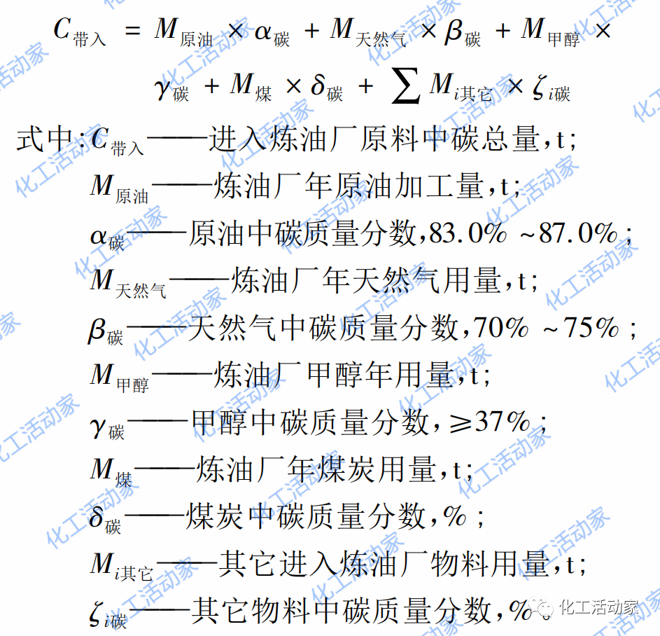

原料碳计算
炼油厂物料带入的碳量总和具体计算公式为:
碳排放│如何计算炼厂CO2排放量,这篇文章给你答案!的图5

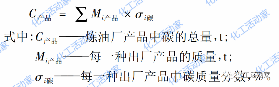

产品碳计算
炼油厂产品的主要化学元素是碳、氢、氧等,其中碳质量分数为80.0%~95.0%,氢质量分数为3.0%~21.0%,由碳和氢形成的烃类构成炼油产品的主要组成部分,约占96%以上。
碳排放│如何计算炼厂CO2排放量,这篇文章给你答案!的图6

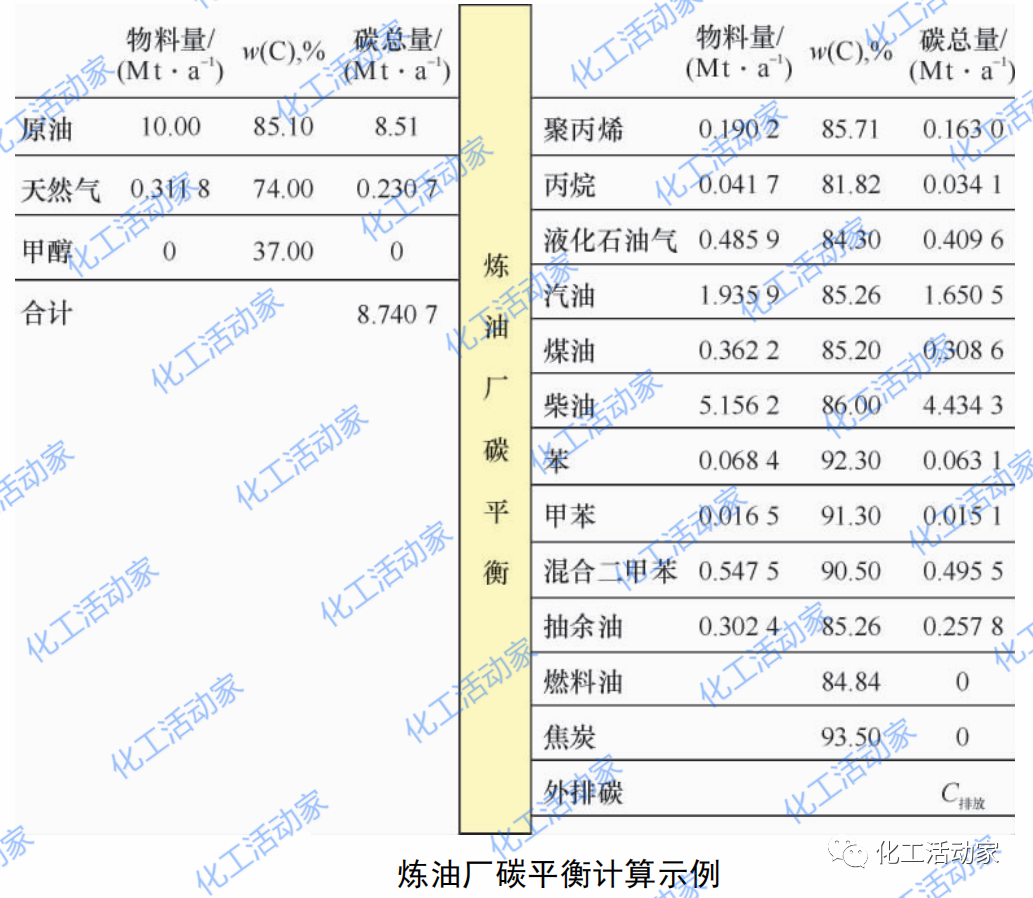

实例计算
以国内已经运行的某千万吨级炼油厂为例,对全厂进行碳平衡计算,结果见下图。
碳排放│如何计算炼厂CO2排放量,这篇文章给你答案!的图10

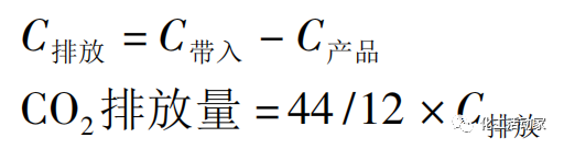

根据以上公式,计算得该炼油厂的C排放=C带入-C产品=909.1kt/a,CO2排放量=44/12×C排放=3333.4kt/a。
