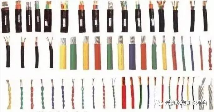

电线电缆中BV、BLV等符号含义
收藏分享|电线电缆知识超全总结!的图1
这些符号都是电线的一些型号,B系列归类属于布电线,所以开头用B,电压:300/500V 电线按用途分为电磁线和通用绝缘电线。绝缘电线又称为布电线。
绝缘电线(布电线)是指包覆绝缘层的电线,包括各种连接线、安装线。
V就是PVC聚氯乙烯,也就是(塑料)
L就是铝芯的代码
T就是铜芯的代码(一般省略不写)
R就是(软)的意思,要做到软,就是增加导体根数
BV铜芯聚氯乙烯绝缘电线
BLV铝芯聚氯乙烯绝缘电线
BVR铜芯聚氯乙烯绝缘软电线
以上电线结构:导体+绝缘
拿2.5mm2为例:
BV是1根直径1.78mm和7根0.68两种
BLV是1根直径1.78mm
BVR是19根直径0.41mm
RV铜芯聚氯乙烯绝缘连接软电线
它比BVR更软,还是2.5是49根0.25mm铜丝
RVV铜芯聚氯乙烯绝缘聚氯乙烯护套连接软电线
比RV多了一层塑料护套

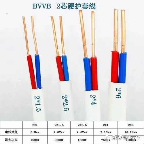

另外:我们最常用的“护套线”
BVVB铜芯聚氯乙烯绝缘聚氯乙烯护套扁型电缆,就是2根BV线,在+一层白色的护套
什么是护套线
收藏分享|电线电缆知识超全总结!的图2
护套线是指带有护套层的单芯或多芯电线,带护套的较安全。说白了,我们最常用的“护套线”,一层白色聚氯乙烯护套,里面套着几根BV线。这种线一般是铜芯导线,除了导线外面有一层绝缘层外,导线外面还有一层保护层。常用的护套线有RVV、BVV、RVVB、bvvb这几种型号。护套线的可分为硬护套线和软护套线两种。根据应用环境和形状分为圆护套线和扁护套线,圆护套线一般的是多芯,扁的一般是单芯。

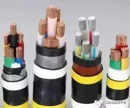

电缆型号含义解答
收藏分享|电线电缆知识超全总结!的图3
1.通用电缆符号解答:
R-连接用软电缆(电线),软结构。
V-绝缘聚氯乙烯(聚氯乙烯绝缘或聚氯乙烯护套)
B-平型(扁形)
S-双绞型。
A-镀锡或镀银
F-耐高温
P-编织屏蔽
P2-铜带屏蔽
P22-钢带铠装
Y—预制型
ZR—阻燃型
NH—耐火型
WDZ—无卤低烟阻燃型
WDN—无卤低烟耐火型
2:通用各种字母代表的含义:
A:(聚)胺(脂),安(装),铝塑料护套(Alpeth)
B:扁,半,编(织),泵,布,(聚)苯(乙烯),
3、电缆常识:电缆通常分为电力电缆和控制电缆两种。
电缆通用符号表示的含义:
〔1〕ZR-阻燃,NH-耐火,ZA(IA)-本安
〔2〕用途
K-控制电缆
P-信号电缆
DJ-计算机电缆
〔3〕绝缘层
V-聚氯乙烯
Y-聚乙烯
YJ-交联聚乙烯
〔4〕导体。T-铜芯缺省表示,L-铝芯。
〔5〕内护层(护套)
V-聚氯乙烯
Y-聚乙烯
Q-铅包
L-铝包
H-橡胶
HF-非燃性橡胶
LW-皱纹铝套
F-氯丁胶
N-丁晴橡皮护套

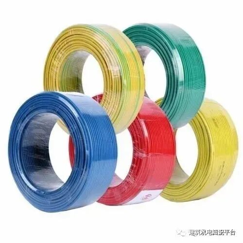

电线电缆术语和名词
收藏分享|电线电缆知识超全总结!的图4
按GB/T2900.10-1984,电线电缆定义为:用以传输电能、信息和实现电磁能转换的线材产品。为便于选用及提高产品的适用性,我国的电线电缆产品按其用途可分为下列五大类。
1)裸电线:指仅有导体,而无绝缘层的产品,其中包括铜、铝等各种金属和揽复合金属圆单线、各种结构的架空输电线用的绞线、软接线、型线和型材。
2)绕组线:以绕组的形式在磁场中切割磁力线感应产生电流,或通以电流产生磁场所用的电线,故又称为电磁线,包括具有各种特性的漆包线、绕包线、无机绝缘线等。
3)电力电缆:在电力系统的主干线路中用以传输和分配大功率电能的电缆产品,包括1~330kV及以上的各种电压等级、各种绝缘的电力电缆。
4)通信电缆和通信光缆:通信电缆是传输电话、电报、电视、广播、数据和其他电信息的电缆;通信光缆是以光导纤维(光纤)作为光波传输介质,进行信息传输;射频电缆是适用于无线电通信、广播和有关电子设备中传输射频信号的电缆。
5)电气装备用电线电缆:从电力系统的配电点把电能直接传送到各种用电设备、器具的电源连接线路用电线电缆。这类产品使用面最广,品种最多,而且大多要结合所用装备的特性和使用环境条件来确定产品的结构、性能。
电线电缆——用以传输电能、信息和实现电磁能转换的线材产品。微信公众号:建筑水电知识平台
