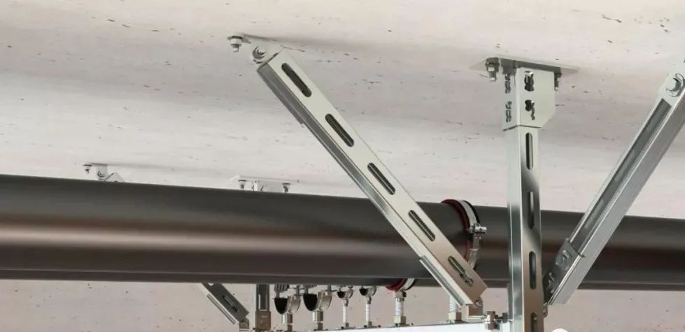

抗震支吊架有哪些形式?一文详解!的图1
设置抗震支吊架的依据是什么?
依据2015年住房城乡建设部发布实施的国家标准GB50981-2014《建筑机电工程抗震设计规范》,其中明确规定了抗震支吊架的设计与使用。该标准自2015年8月1日起实施,也意味着自此之后的建筑机电工程必须要考虑抗震支吊架了。
何为抗震支吊架?

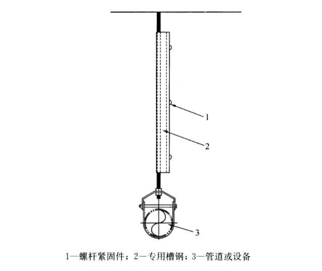

抗震支吊架是用于支承水管、风管、桥架等机电管线设备并提供抗震支撑的支吊架产品。依据GB50981-2014《建筑机电工程抗震设计规范》,抗震支吊架的定义是:与建筑结构体牢固连接,以地震力为主要荷载的抗震支撑设施。由锚固体、加固吊杆、抗震连接构件及抗震斜撑组成。
抗震支吊架的常见形式有哪些?

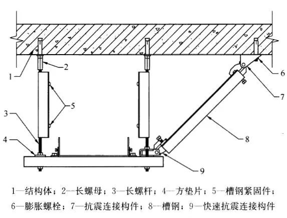

依据GB50981-2014《建筑机电工程抗震设计规范》,抗震支吊架是由锚固件、加固吊杆、抗震连接构件及抗震斜撑组成。组成抗震支吊架的所有构件应采用成品构件,连接紧固件的构造应便于安装。
抗震支吊架有哪些形式?一文详解!的图2
抗震支吊架有哪些形式?一文详解!的图3

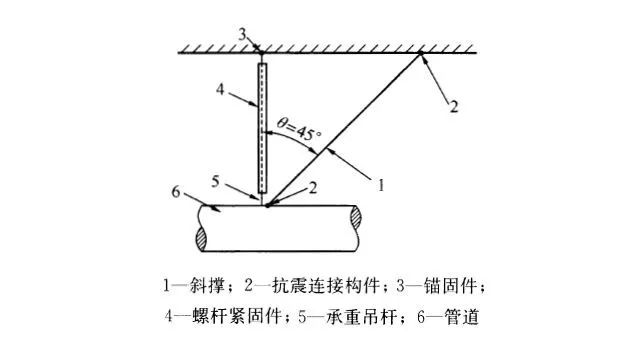

侧向抗震支吊架
用以抵御侧向水平地震力作用。

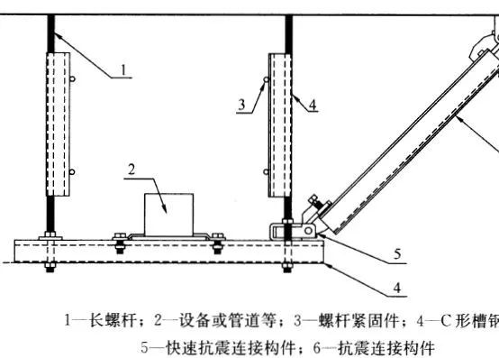

纵向抗震支吊架
用以抵御纵向水平地震力作用。

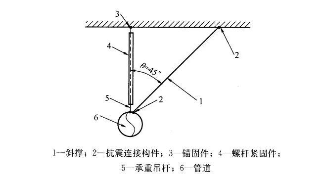

单管(杆)抗震支吊架
是由一根承重吊架和抗震斜撑组成的抗震支吊架。

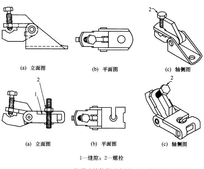

门型抗震支吊架
由两根及以上承重吊架和横梁、抗震斜撑组成的抗震支吊架。
