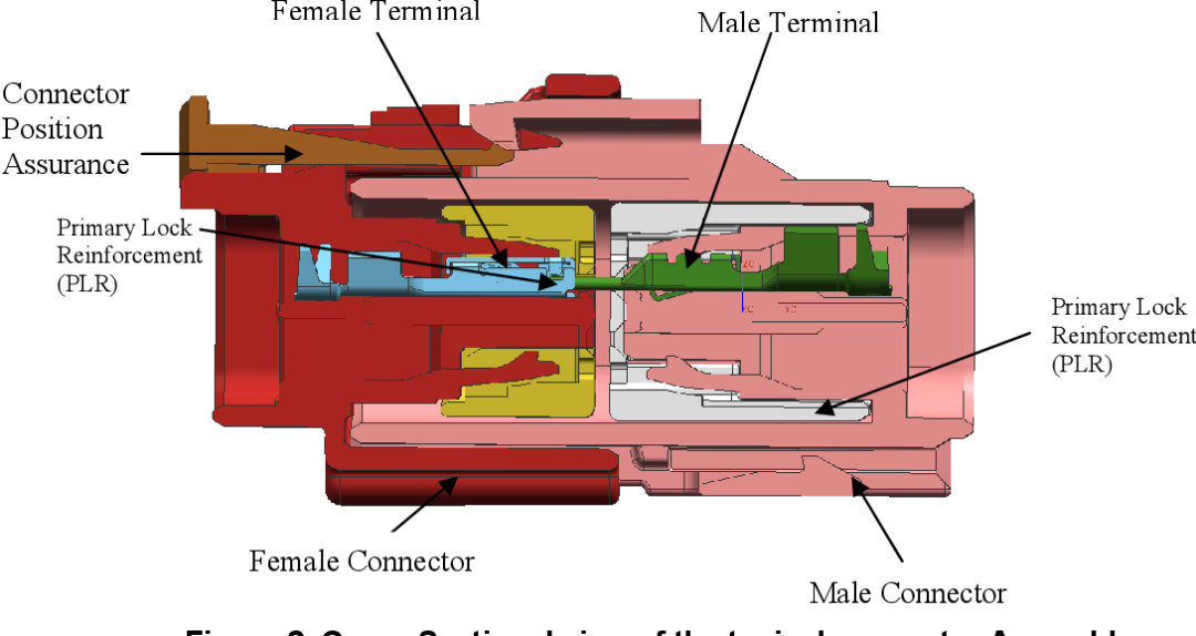

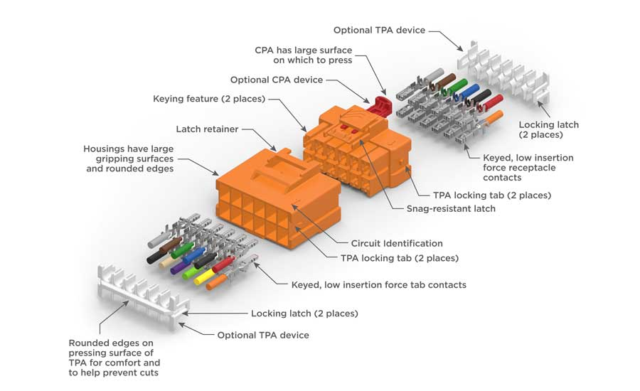

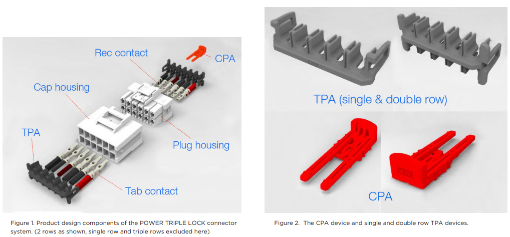

Connector Position Assurance(CPA)
Terminal Position Assurance(TPA)
Primary Lock Reinforcement (PLR)
Positive-locking contact
Friction-locking contact

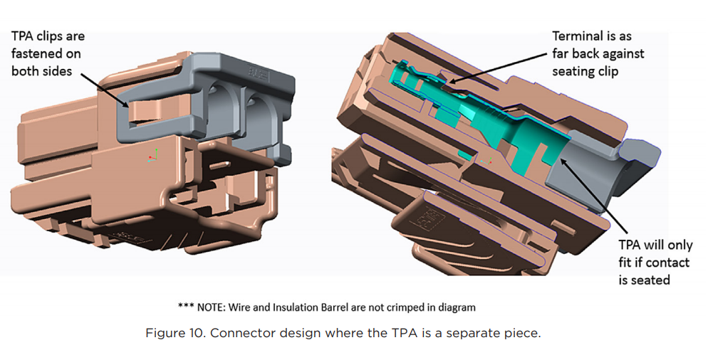

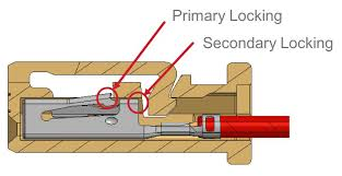

我们可能最熟悉的是 CPA和TPA,简单来说一个是固定连接器位置的,一个是固定端子位置的,很多时候在一次锁比较牢靠时(连接器本身的结构锁)CPA是可以取消的,并不一定是必要的,很多人认为这个是个必须件是不正确的,除非一些振动的设备安装面需要;TPA主要是为了固定端子位置的,当然端子可以固定在TPA槽上在由TPA和连接器进行结构固定,也可以作为端子插入连接器后的止位件(端子结构本身往往带有一次锁和二次锁);具体这个地方不展开叙述;

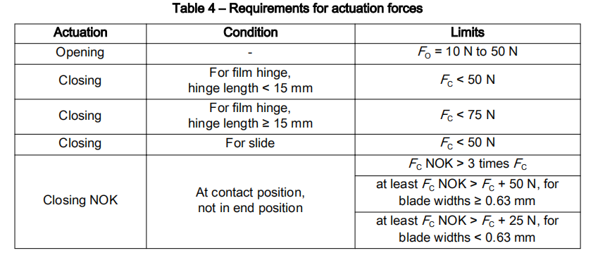

Handling and functional reliability of the contact housings
接触件外壳的操作和功能可靠性

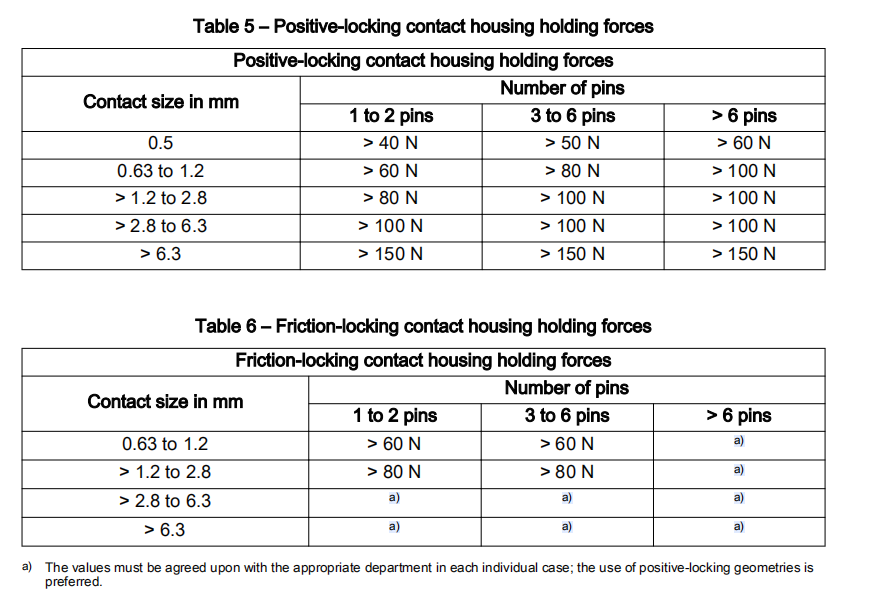

该测试主要是为了检查端子外壳的保持力和驱动力,主要考察了2个相关力,一个是定位装置CPA的相关驱动力、意外操作的力等,另外一个是连接器插合的插入分离力等,比如连接器插入力要≤75N(Insertion/actuation force of fully equipped contact housings: ≤ 75 N),根据不同PIN数的要求和不同的端子锁合方式,相应的壳体保持力也不同,PIN数越大,针脚越宽(默认插片式)保持力也要求越大,相比USCAR-2或者GMW319的要求,LV214的这个地方的力要求还是较小的;

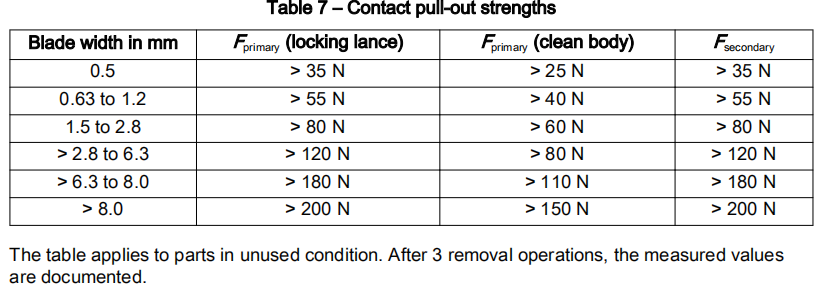

Insertion and holding forces of the contact parts in the contact housing
接触部位在接触壳中的插入力和保持力

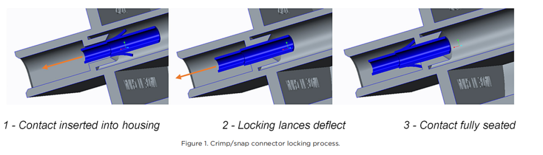

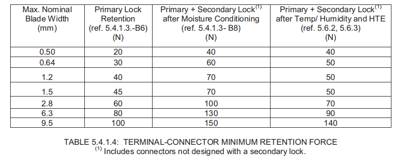

此测试主要是为了测试端子在连接器里的保持力的,这个地方涉及到“一次锁和二次锁”这个地方的锁是指锁端子的,端子在连接器内部的固定方式,可以采用TPA的外在结构结合端子本身的固定形式,也可以采用端子上增加弹性止退金属片和连接器台阶固定形式,当然也可以直接采用机加工的端子(自身带金属翘片)形式,无论何种形式最终都需要保证固定的可靠性, 都需要考察你的插入力和保持力;从标准来说,USCAR的要求是要比LV214的严格一点;

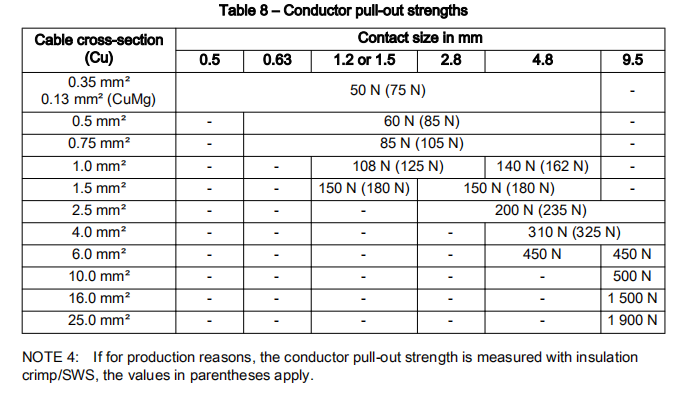

Contacts: Conductor pull-out strength
触点:导线拔出强度
这个地方主要是为了测试不同端子的压接后的拉拔力

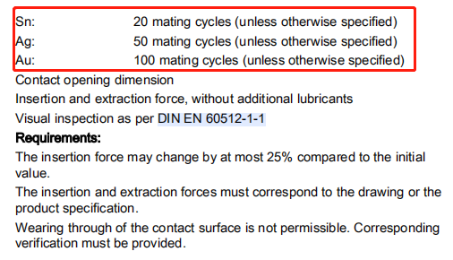

这个地方主要是针对不同的端子镀层进行了不同的插拔测试,来检查一定的插拔次数循环后其相应的性能变化情况,比如插入力的变化等;

之前有不少朋友问过,针对低压信号连接器不同镀层端子插合长期使用会有什么问题,其实有一点是可以肯定的,而且就算防护很好,也必须考虑车辆的微动带来的连接器端子的微动磨损的现象,不同的镀层(比如镀锡合镀金)长期的接触其之间可能会形成大量的金属化合物,会影响其接触的可靠性,如果一定出现不同的镀层接触,那也需要通过热循环和振动试验来考察其可靠性,或者短期的办法是可以增加接触润滑剂(主要是为了降低微动带来的磨损问题)
