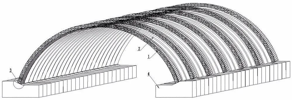

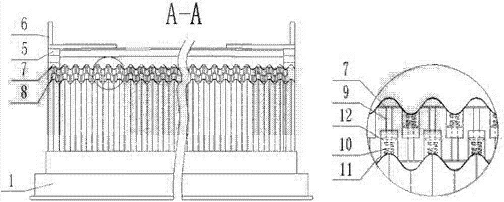

技术特点:双层波纹钢板拱桥包括由波纹钢板制作的第一拱形承重部和第二拱形承重部,以及抗压填充部;两层钢波纹板之间设置有若干加强筋板,加强筋板连接设置在上层钢波纹板的波峰处和下层钢波纹板的波谷处,上层钢波纹板连接的加强筋板下方设置伸缩装置与下层钢波纹板连接,在重叠的两层波纹钢板之间填充有耐候胶。多块波纹钢板拼接后形成多个横向的拼接缝,相邻的横向拼接缝不在同一直线上。
【创新】一种双层波纹钢板拱桥的图1
1-砼基墩、2-波纹钢拱圈、3-侧墙、4-侧墙基础

技术缺点:
(1)板片连接构造复杂,拱脚连接构造较复杂,对加工精度要求高。
(2)两层波纹板受力如何分担不明确;
(3)钢波纹板与填充物之间无锚固措施,填充物施工难度较大;
【创新】一种双层波纹钢板拱桥的图2
