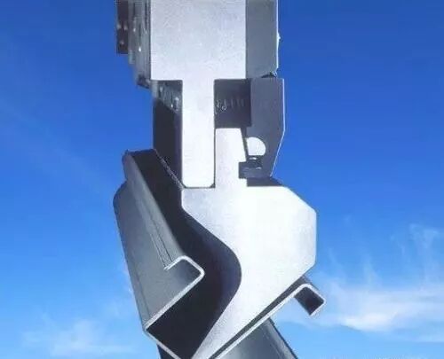

为什么折弯会有最小折弯边呢?原因是折弯成型时,假如折边悬空,折弯会打滑,折弯将达不到你想要的尺度。所以研讨最小折弯边是为了处理折弯打滑的问题。

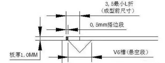

如下图所示是1.0板厚的最小折边的靠位尺度。核算最小折弯边有个大略的经历公式:L=V/2+1.8T+.5(.5是搭边段),而更为准确的是中兴折弯公式:L=V/2+K/2+.5(K为外补偿量),不过条件是要知道外补偿量。

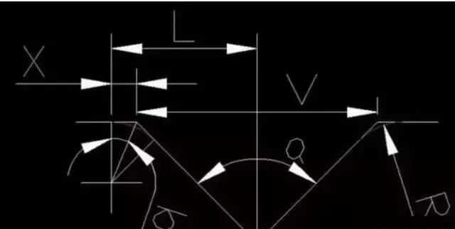

经过下图咱们来加深对最小折弯边知道,理论公式为:
L=V/2+K/2+X=V/2+K/2+tan(90-a)/2*R。当a=90时,L=V/2+K/2+0.414*R。(X为最小搭边)当R=1.2时,最小搭边量即为0.5,所以上面提到的经历公式与中兴公式都只合适较小板厚(t<=3.0)的状况,又因为钣金折弯用的板厚也较小,所以上面公式就很通用。
“最小”折弯模具折弯概念及计算方式,拿走不谢!的图5
在实践生产中,因为每个公司选用模具不同,R角磨损不同,最小折边不尽相同。R角磨损越大,最小折边就越大。下面供给相应V槽相应板厚的最小折边(用经历公式算)
