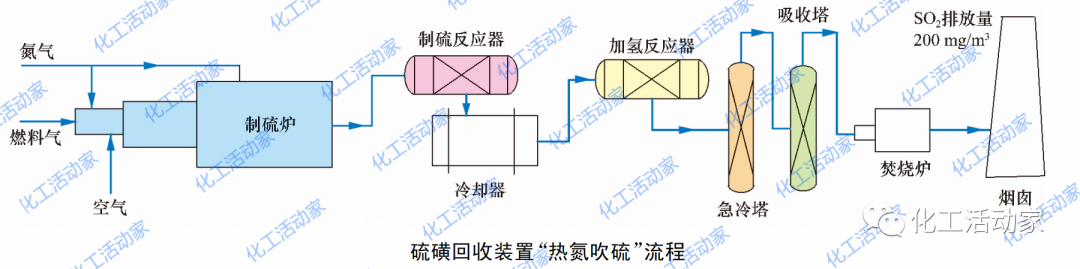

硫磺回收装置“热氮吹硫”
借鉴同类装置成功应用经验,硫磺回收装置停工期间采用“热氮吹硫”方案:以氮气为主吹硫,将系统的硫磺携带至液硫池和加氢反应器,同时配以合适的风量使反应器床层及系统管线积存的FeS自燃,吹扫过程气按正常流程,经尾气系统加氢反应并胺液吸收后,净化尾气经焚烧炉焚烧达标排放。
大型炼厂绿色停工检修难点分析及应对措施的图1
参照类似规模硫磺回收装置吹硫期间的氮气量及实际吹硫效果,停工检修前,保留原有氮气线流程,同步实施“自硫磺回收装置制硫单元管廊氮气总管新接管线至各列制硫炉前蒸汽线”的技改措施。在热氮吹硫过程中,所需氮气量按传统“燃料气当量燃烧吹硫”产生的过程气量折算,少量燃料气当量燃烧用于维持系统吹硫温度。
全厂停工期间加工低硫原油,同时四列硫磺回收装置错开停工,辅以“热氮吹硫”流程,装置停工吹硫过程中,烟气中二氧化硫质量浓度平均在260mg/m3,低于排放新标准400mg/m3,避免了大量高浓度酸性气长时间排放,保护了环境。

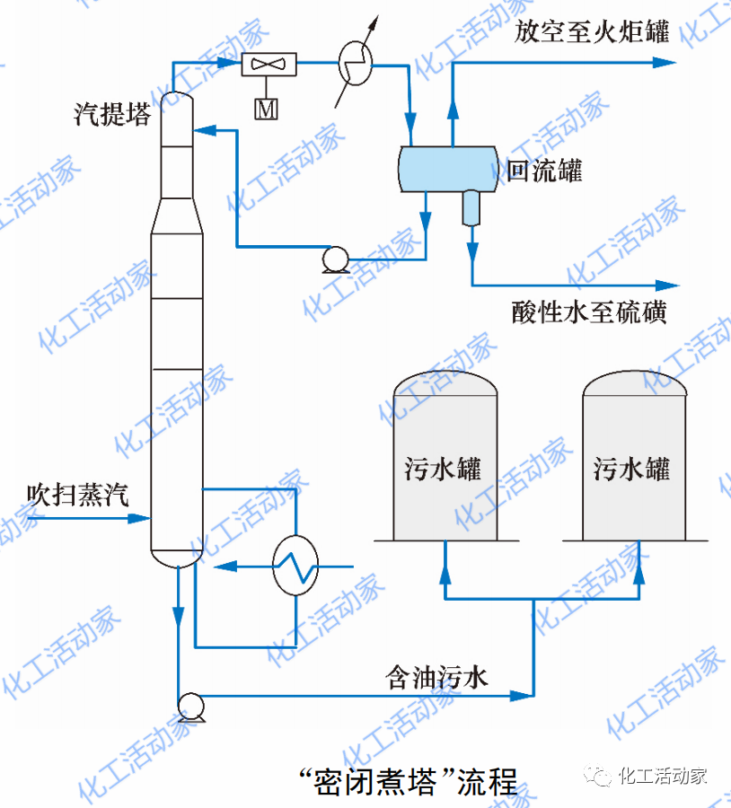

“密闭煮塔”
装置停工处理过程中,先进行系统水洗,再用蒸汽吹扫贯通,减少蒸汽吹扫过程产生的油气量。
大型炼厂绿色停工检修难点分析及应对措施的图2
如上图所示,煮塔时,各系统放空全部关闭,在设备和管线底部接蒸汽,吹扫蒸汽经塔顶空冷器和水冷器冷却后进入分液罐,分离出来的水排入污水系统,油进入污油回收系统,不凝气排入低压瓦斯管网。

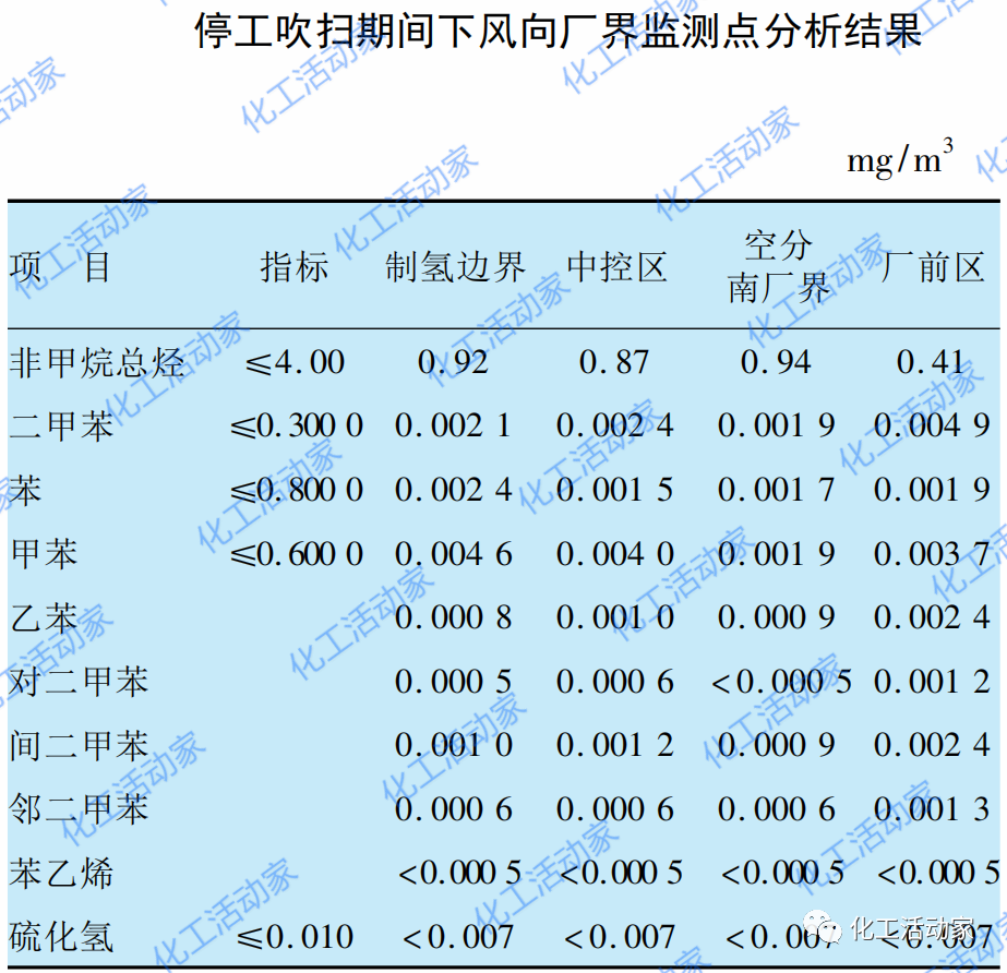

各装置吹扫结束前对排放气体进行检测,检测项目包括烃、H2S等主要污染物含量,检测结果经生产人员、技术人员及HSE人员三方共同确认后方能停止吹扫,对外排放泄压。吹扫期间全厂设置200多处监测点,随时监控厂区大气状况,保证吹扫过程不扰民。停工吹扫期间下风向厂界监测点分析结果见下表。

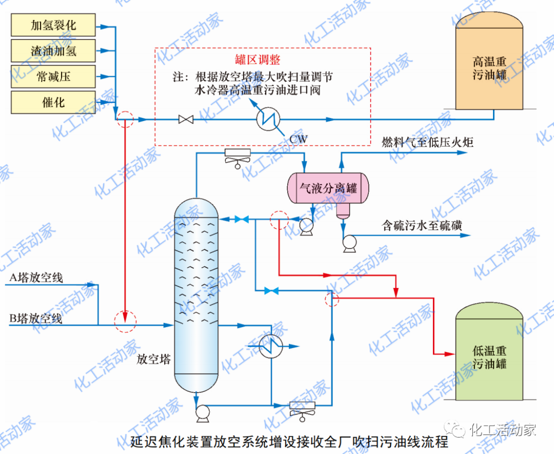

延迟焦化装置放空系统增设接收全厂吹扫
污油线此次停工过程实施“放空系统增设接收全厂吹扫污油线”技改技措项目,即:延迟焦化装置放空系统增设接收全厂吹扫污油线及退油线,使延迟焦化装置放空塔系统满足接收全厂吹扫重污油并冷却条件,同时将各冷却物料送至相应的罐区或下游装置
大型炼厂绿色停工检修难点分析及应对措施的图4
系统高温重污油管线增加至延迟焦化装置放空塔入口管线,停工期间各装置吹扫污油自柴油以下组分进行切割,直接吹扫至放空塔内,经过放空系统冷却,分别将塔顶冷凝的污水送至硫磺酸性水汽提装置,燃料气和其他不凝气气体送至低压火炬系统,塔底冷却的重污油送至低温重污油罐,实现吹扫介质全密闭排放。
停工吹扫期间,延迟焦化装置放空系统回收吹扫污油约1000t,接收吹扫蒸汽约2000t,燃料气气体约30dam3,成功避免了重污油吹扫至储罐内冒罐及设备损坏等风险,将全厂异味气体排放降至最低,实现了吹扫介质全密闭排放。

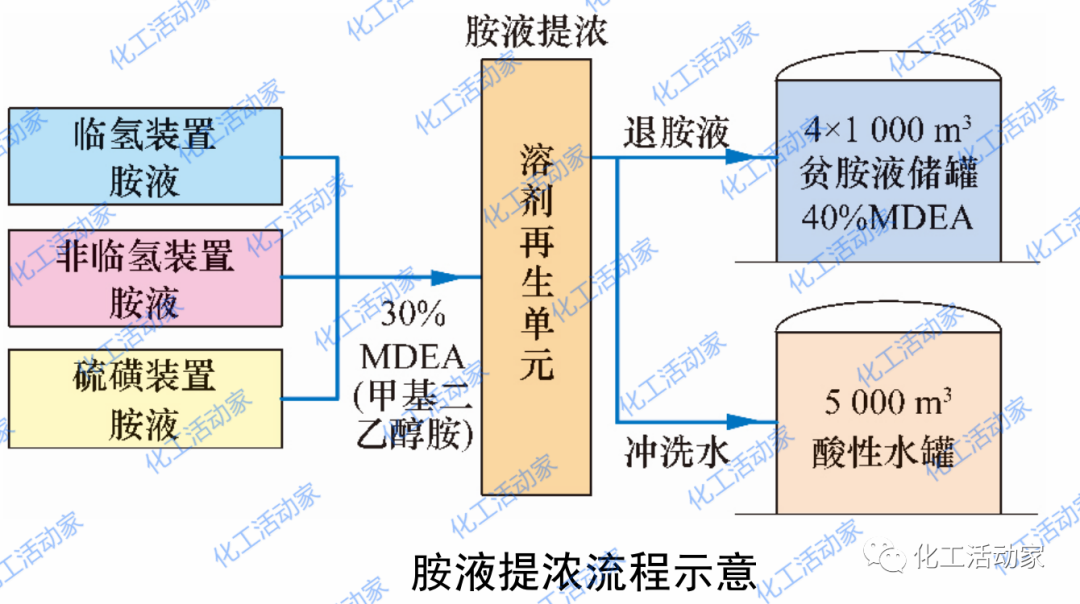

胺液提浓
为解决停工检修期间的胺液储存问题,保证全厂停工检修按计划进行,停工前将各系统的胺液送至溶剂再生单元提高胺液浓度。
大型炼厂绿色停工检修难点分析及应对措施的图5
提浓的胺液送至贫胺液罐,冲洗水送至酸性水罐。为保证停工检修期间胺液与冲洗液分类储存,提前完成溶剂再生单元贫液罐(4×1000m3)清罐,用于储存胺液;完成一列汽提单元原料水罐(5000m3)清罐,用于储存冲洗水。
停工期间,根据原制定的退胺方案及冲洗方法,严格控制冲洗水量;按照停工统筹安排,同一胺液系统内不同脱硫装置间的停工退胺及冲洗时间尽量同步或间隔应尽可能短,同时退胺及冲洗过程上下游装置加强联系沟通,按照操作步骤和时间要求严格执行。通过上述系列措施,最终顺利完成全厂胺液系统的转移储存及正常停工。
