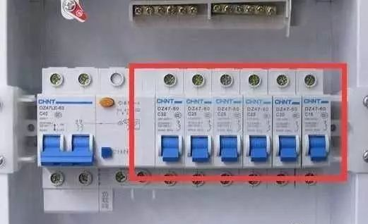

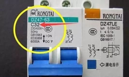

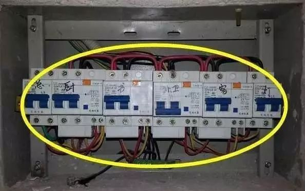

家里空气开关老是跳闸,一问老师傅才知道是这里出问题了,空气开关相信大家都不陌生,是断路器的其中一种,我们才说的关总闸,一般都是只空气开关跟漏电开关,但是不知道你们家的总闸有没总是出现这种问题,就是很容易就跳闸,尤其在夏天的时候,一开空调就跳闸,简直就是折磨,那么到底是哪里出了问题,今天特意去请教了老师傅。
问题一:出现短路的情况,空气开关是保护电路的安全,如果检查到电路出现短路了,它就会直接跳闸,保护整个电线,短路的意思是指零线跟火线没有经过电器,直接形成了回路,这样子会产生很大的电路,容易瞬间就把电器电线烧毁了如果出现这种情况,我们不要把总闸打上去,要请师傅来维护,确保安全了再用电。
问题二:过载保护 电器使用太多导致电路过载,这是一种很常见的跳闸原因,我们夏天开空调的时候也会碰到这种事,如果出现这种情况,我们可以先把家里面的大功率电器关闭,然后再回复通电,这种情况的避免很简单,避免同时使用太多大功率的电器即可,避免电路发热过大

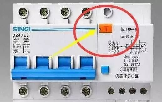

问题三:漏电 还有一种情况就是出现漏电了,一些带有漏电保护的断路器,当它检查到电路出现漏电的情况,就会自动断开电路,出现这种情况的时候,我们必须要确认家里电器有没有进水,确认哪里漏电之后,把问题解决,再把总闸打上去。如果你家里也是老是出现电闸跳闸,按照以上的方法去排除,相信就能很快解决问题了,用电安全很重要,希望大家能重视
