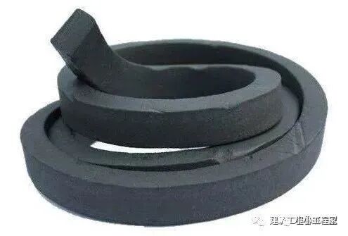

止水条
什么是止水条、止水带、止水钢板?有啥区别?的图2
1、止水原理
遇水膨胀止水条是由高分子、无机吸水膨胀材料与橡胶及助剂合成的具有自粘性能的一种新型建筑防水材料。
止水条是靠吸水膨胀后与混凝土挤密,堵塞空隙来止水的。
规格尺寸一般为20×30mm或50×50mm。
2、优点
施工方便,价格便宜。
3、缺点
止水效果没有止水带、止水钢板好。
施工过程中不可预见的问题较多,一是钢筋密不好放置;二是时间过长,吸潮膨胀,影响效果;三是施工缝处不平整,接触不良。通常这种方法止水效果不是很理想。
止水条安装时凹槽的留设,大了不能有效固定,小了镶嵌不到位,混凝土浇筑时,在混凝土浮力作用下容易移位。
4、适用范围
可用于地下无水的建筑,一般用于建筑物的次要部位或要求不严的部位,如地下水位以上的地下室外墙、基础筏板等,即主要防止土层中的毛细水。
不适宜用在表面有覆土或种植土的地下车库顶板上。

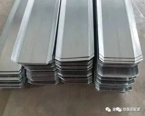

止水钢板
什么是止水条、止水带、止水钢板?有啥区别?的图3
止水钢板的定义:建筑物地下室水平构件和竖向构件无法一次性浇筑,一般采用在基础底板上返300mm位置留置水平施工缝,施工缝位置放置止水钢板。止水钢板一般在400mm宽,新旧混凝土内各埋置一半。
钢板止水带的规格型号主要有200×2mm、200×3mm、300×2mm、300×3mm、350×2mm、350×3mm、400×4mm、450×4mm等等。
1、止水原理
新旧混凝土接缝位置称为施工缝,此属于防水混凝土防水的薄弱环节,增加止水钢板后,水沿着新旧混凝土接茬位置的缝隙渗透时碰见止水钢板即无法再往里渗,止水钢板起到了切断水渗透路径的作用。
即使沿着止水钢板与混凝土之间的缝隙渗透,止水钢板有一定宽度,也延长了水的渗透路径,同样可以起到防水作用。
止水钢板的“开口”朝迎面,且钢板与混凝土结合紧密,辅以钢板八字形状,地下水很难沿施工缝从钢板浸透。
2、优点
钢板止水带连接部位要求焊满,效果当然是很好的。
3、缺点
成本要高很多,施工速度比较慢。
规范要求,使用止水钢板的剪力墙,墙体厚度不宜小于250㎜,止水钢板与钢筋间净距离为:墙厚/2-外侧保护层厚度50-墙体双向钢筋直径;当墙体厚度为250时,250/2-50-30=45㎜。止水钢板与墙体间距离偏小,施工时混凝土在该部位容易漏振,形成蜂窝孔洞。因此,在使用止水钢板时,在施工缝部位必须加强振捣。
该止水措施的薄弱环节为搭接部位及90°转角部位。钢板八字角在90°转角部位焊缝极难控制,容易形成漏水点。钢板转角部位的焊接施工应作为该工序的关键部位予以控制。
4、适用范
适用于有地下水的构筑物,如水池等有水的建筑,以及埋深在地下水位以下的水平和竖向施工缝处。
止水钢板厚度一般3㎜,宽度>200㎜,长度一般加工成3米长或者6米长,一般为三米好运输。
施工时,尽力保证止水钢板在墙体中线上。
两块钢板之间的焊接要饱满且为双面焊,钢板搭接不小于200mm。
墙体转角处的处理通常采用整块钢板弯折、丁字型焊接、7字型焊接等。
止水钢板的支撑焊接,可以用小钢筋电焊在主筋上。
止水钢板穿过柱箍筋时,可以将所穿过的箍筋断开,制作成开口箍,电焊在钢板上。
