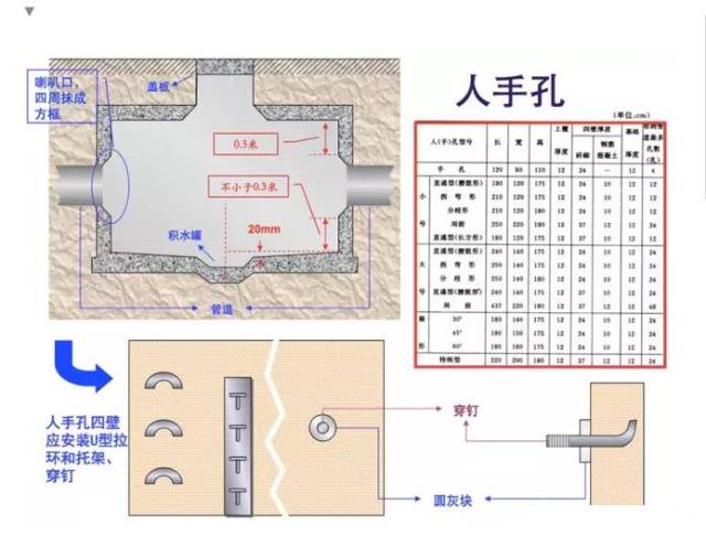

五、人(手)孔与通道施工技术
人(手)孔、通道的结构分为基础、墙体和上覆三部分。
弱电工程管道施工技术详细讲解的图3
A:人(手)孔、通道的位置选择原则
1、人(手)孔位置应符合通信管道的使用要求。在机房、建筑物引入点等处,一般应设置人(手)孔。
2 、管道长度超过150m时,应适当增加人(手)孔。
3 、管道穿越铁路、河道时,应在两侧设置人(手)孔。
4 、小区内部的管道、简易塑料管道、分支引上管道宜选择手孔。
5 、一般大容量电缆进局所,汇接处宜选择通道。
6 、在道路交叉处的人(手)孔应选择在人行道上,偏向道路边的一侧;人(手)孔位置不应设置在建筑或单位的门口、低洼积水地段。
B:人(手)孔、通道基础
7、人(手)孔基础一般采用混凝土或者钢筋混凝土结构,在地下水位较高的地方,采用防水性能较好的防水混凝土。
8、基础的规格、型号和混凝土强度等级,应该符合设计或者标准图集的要求。
9、混凝土厚度一般为120-150mm。特殊要求的地方应该在设计时说明。
10、应该在对准人手孔口圈的位置安装积水灌,并且从墙体四周向积水灌做20mm泛水。
11、在墙体全部完成后,基础应该进行抹面处理,表面应该平整光滑。

七、附件设施
1、穿钉应根据不同型号的人(手)孔,按图集中规定的位置进行安装。穿钉应预埋出墙面50〜70mm,上下穿钉应在同一垂直线上,允许偏差应不大于5mm,间距偏差应不大于10mm,相邻两组穿钉间隔偏差应不大于20mm。
2 、支架应紧贴墙面,用螺母固定在穿钉上,要牢固,螺母不松动。
3、拉力环应预埋在墙体里。拉力环应出墙面80〜100mm,在墙体上的位置应与对面管道中心线对正,以对方管底为准向下200mm 处。

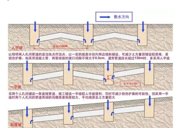

八、管道坡度、埋深及段长
设计管道时要充分考虑坡度是为了避免异物进入管道损坏通信设施,也有利于维护人员清洗管道。
规定的管道坡度一般为0.25%-0.4%。坡度分为人字坡、一字坡和斜度坡等形式.
弱电工程管道施工技术详细讲解的图4

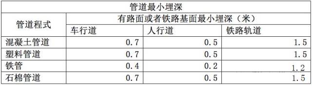

管道地下埋深要符合管道最小埋深的要求。人手孔的深度要根据两侧管道进入人孔内的高度确定。进入人孔后两侧口腔相对高度要一致或接近,高度差不大于0.5米。
